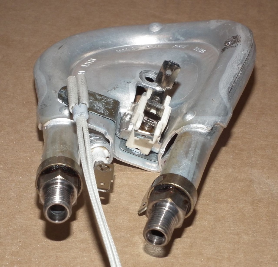

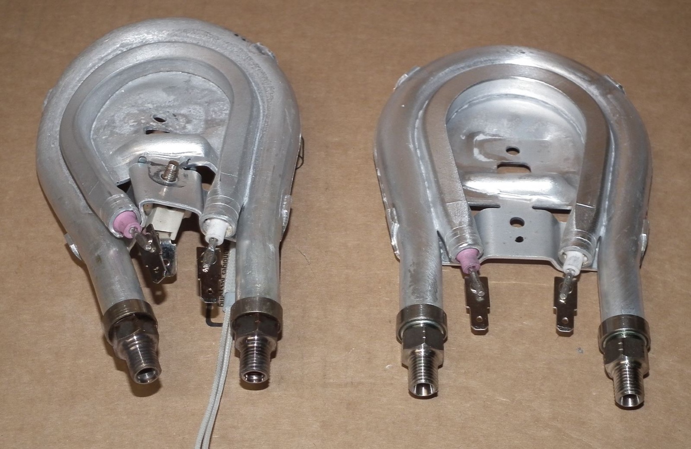

  • Hallo zusammen,
    das Problem ist gelöst
    Die Dampfheizung war defekt.
    Ich habe mal Bilder beigefügt.
    Hammer wie verzogen die war.
    Links ist das defekte Teil - rechts das Neue.
    Bei der Gelegenheit habe ich noch den Sensor erneuert und ein Thermostate hat den Ausbau nicht überlebt,
    da die Dampfheizung zu sehr verborgen war.
    Milchschaum ist nun wieder perfekt.
    Die Maschine heißt bei Café Latte auf 170°C am Anfang; während des Bezugs ist die Temperatur zwischen 120°C bis 140°C.
    Vielen Dank an alle für die Hilfe!
    Ich habe mehr als 100 Delonghi mit Dampfheizung zerlegt und es ist das erste Mal, dass ich so etwas sehe :1f628:
    kaffeevollautomaten für ein zusätzliches einkommen reparieren.
    ---------------------------Gegen Elektroschrott :1f621: . Wir ersetzen nicht! wir reparieren! :1f609: --------------------------------
    Entschuldigung für Grammatikfehler, ich spreche kein Deutsch und benutze Google Übersetzer, :1f622:
    Dito :1f648:

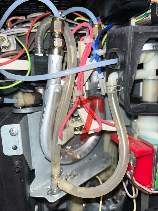

  • Hallo Stefan,
    danke für deine Antwort. Ich habe die Rückwand weggemacht.
    Aus meiner Sicht hat es nur zwei mal kurz abgeblitzt das untere Thermostate.
    Ich habe dieses und auch den Thermosensor / NTC etwas gegen den Dampferzeuger gedrückt.
    Danach konnte ich problemlos einen Milchkaffee ziehen.
    Ich vermute, dass der NTC keinen guten Kontakt mit dem Dampferzeuger hat.
    Das Blech (siehe roter Pfeil), dass den NTC an den Dampferzeuger drückt,
    war bei der Reparatur vor 3 Jahren etwas verbogen.
    Kann man dieses einzeln nachbestellen?
    Beim Dampferzeuger habe ich mal geschaut.
    Ich habe es nicht gefunden.
    Der NTC wurde erst vor 3 Jahren getauscht.
    Ich denke nicht, dass er das Problem ist.
    Vielleicht würde schon ausreichen den NTC nochmal neu mit Wärmeleitpaste einzusetzen.
    Was meint ihr?
    cafeelatte
      254,65 kB, 675×899, 184 mal angesehen
  • Unteres Thermostat musst du tauschen. Der NTC wenn nicht ordentlich angedrückt wird, überheizt die Dampfheizung. Das Blech kannst du, wenn abgebaut, nachbiegen.
