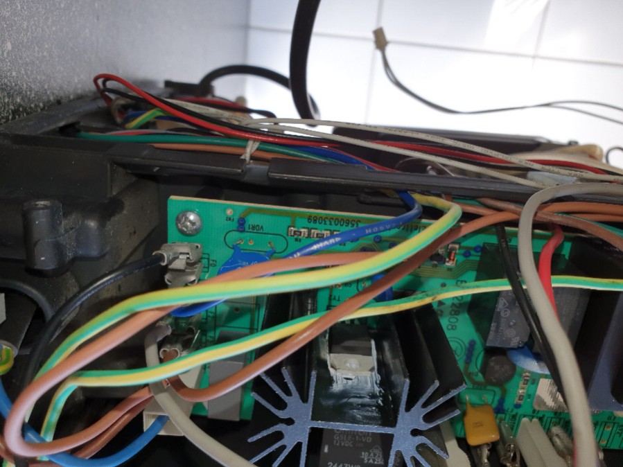

    warum ist der Triac so verrutscht ? Ist da schon einmal gebastelt worden ???
    An diesem Kühlkörper sind normalerweise zwei Triacs verbaut.

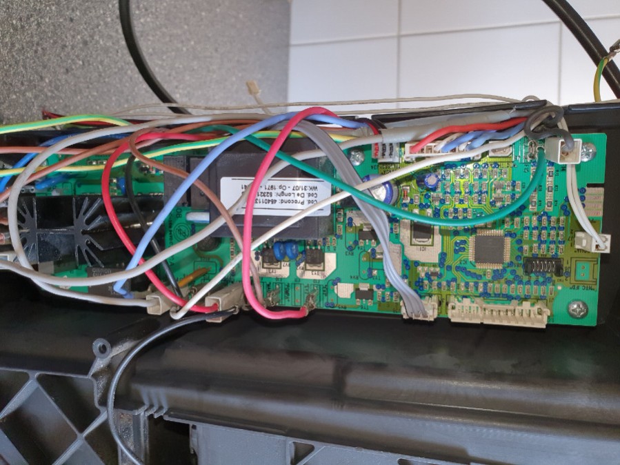

    Mach doch mal ein Foto von der geöffneten Maschine von hinten.
    Hat Deine Maschine überhaupt eine Dampfheizung (Hufeisen) ??? Wenn nicht, dann hast Du auch nur einen Triac am Kühlkörper.
    Bau den Triac mal aus und Messe dann nochmals - sollte es wieder nur "piepen", dann ist der Triac durch.
    Die Typenbezeichnung steht auf dem Gehäuse.... :1f609:

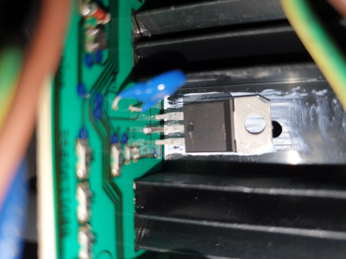

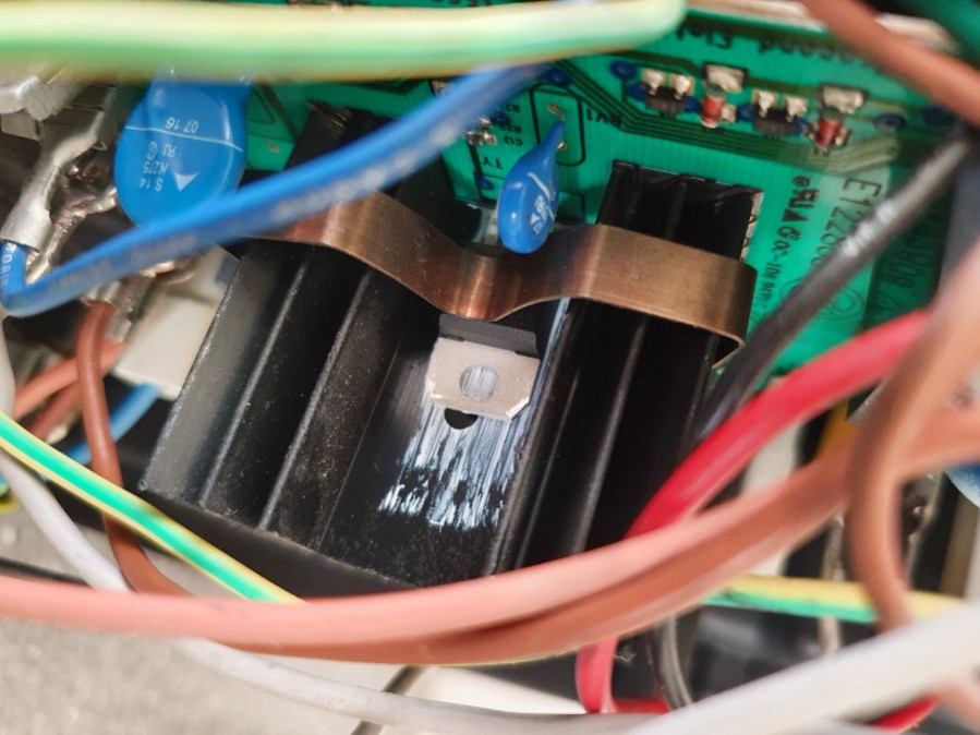

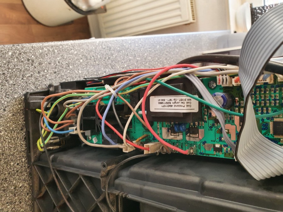

    Danke für die schnelle Antwort. Habe noch einmal Bilder gemacht. Ich finde an dem Kühlkörper aber nur einen Triac. Da hat wohl beim Einbau jemand mit der Leiterpaste rumgesaut. Kann nicht sagen ob dort schon mal jemand dran war. Ich denke mal nicht. Werde mich die Tage mal ans loslöten machen und den Triac dann messen.
    Ach so : Der Triac wird am Kühlkörper mit so einer Art Spange angedrückt. Warum auch immer.

  • Diese "Spange" drückt den Triac gegen den Kühlkörper, damit dieser seine Wärme besser abgeben kann... :1f609:
    Versuche bitte die Typen-Bezeichung auf dem Triac zu entziffern...!!!
    Komisch finde ich, dass die Maschine zwei Heizungen, aber nur einen Triac verbaut hat. :1f644:
    Die Platine hat auch nur einen Anschluss für den NTC (Thermofühler).

    Habe jetzt noch einmal mit Lupe und heller Taschenlampe nach dem Triac gesehen. ( es gibt wirklich nur einen !!)
    Ganz genau kann ich es nicht lesen doch ich meine auf dem Triac steht : BTB16 700BW ( oder 8W ) ganz unten dan MAR . Mehr kann ich nicht lesen. Eine Frage noch: Der Thermofühler, vom HB zur Platinne. Wenn ich mit dem Pieper ( Multim.) an den gelösten Stecker auf die zwei Kontakte gehe,piept da nichts auch das Ohmmeter bei 20 K zeigt nur den Wert 1. Ich denke mal der Fühler ist auch hin oder ??

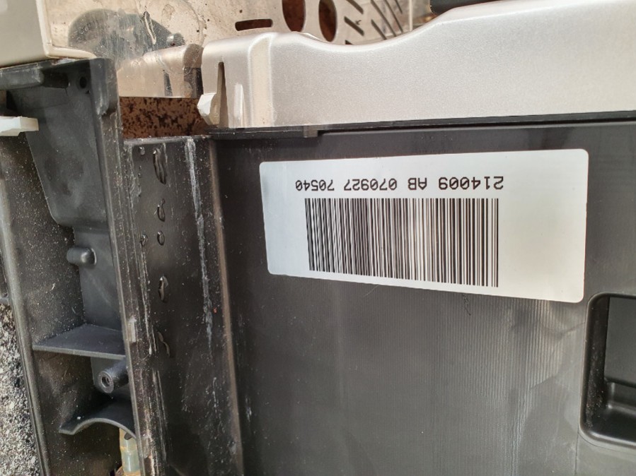

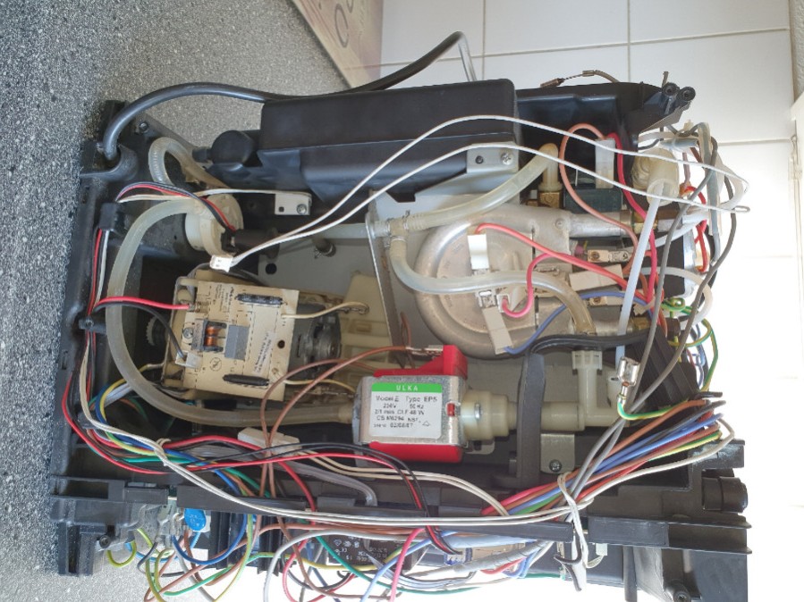

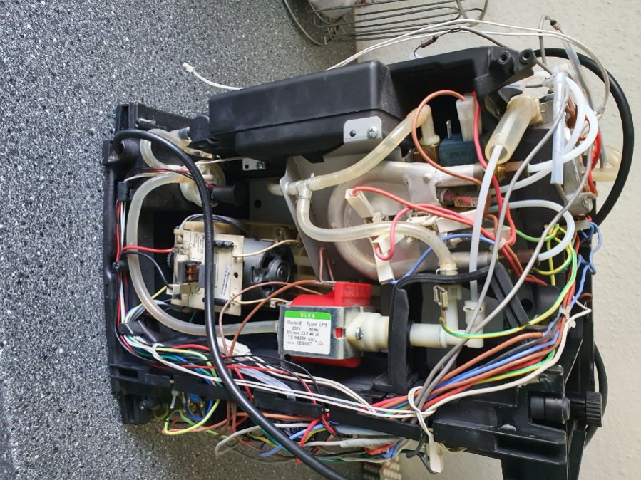

    Zunächst einmal: Unser "Heini" hat das nicht so gemeint wie Du es verstanden hast -> Wir haben schon einige "Schrotthaufen" wieder zum Laufen gebracht. Aber in diesem Fall ist das schon alles sehr "undurchsichtig".

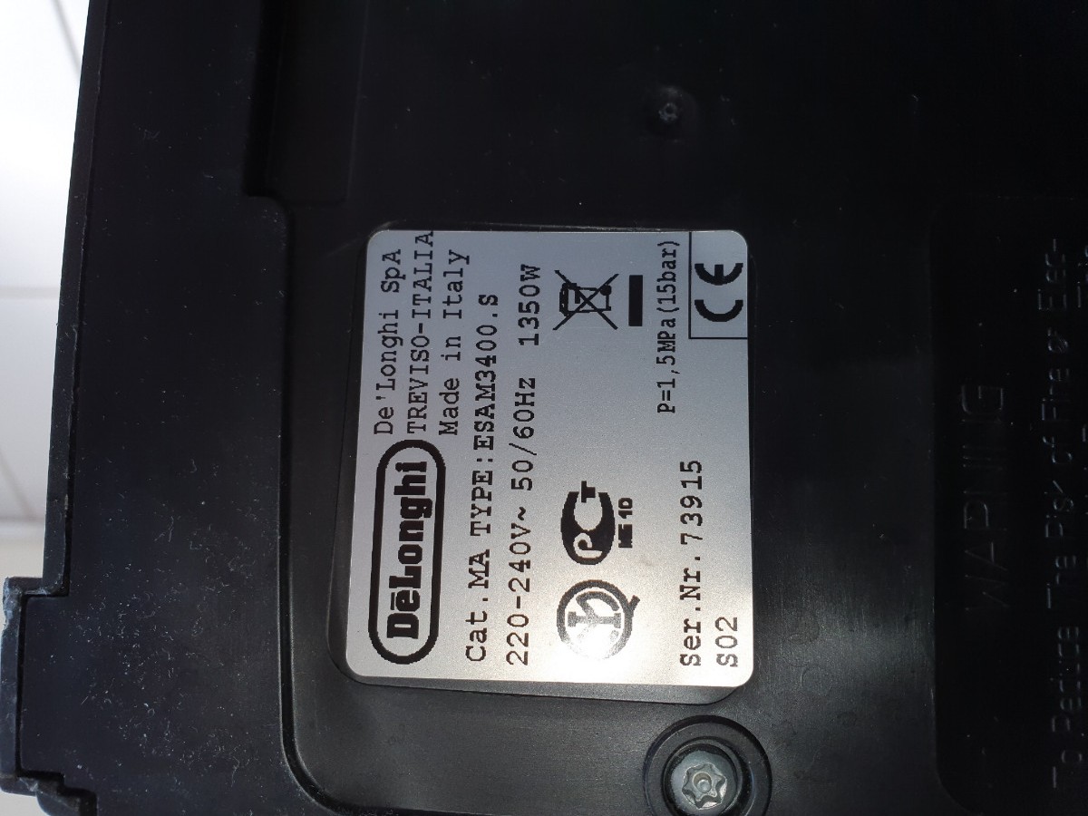

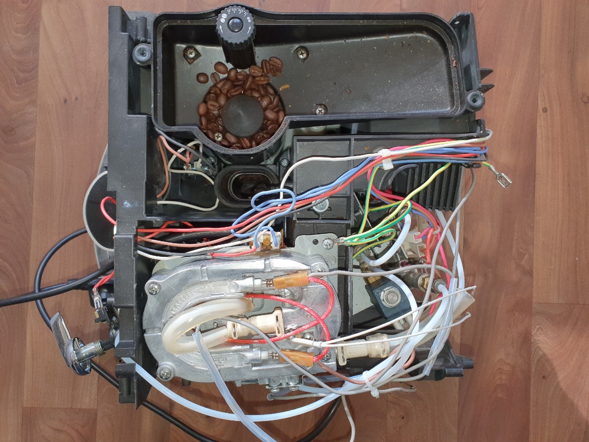

    Ich (wir) brauchen doch noch einmal ein Foto von dem Typenschild. Dieses befindet sich unter der Maschine in Form eines Aufklebers.
    Bitte ein scharfes Foto -> es muss alles lesbar sein. Dann bitte noch ein Foto von der Front der Maschine in der Totalen.
    Und dann bitte noch ein Foto von oben. Die Abdeckung war ja schon ab. Dieses Foto sollte an den Thermoblock zeigen.
    Ich muss da einen Überblick von den Anschlüssen haben.

    So wie ich das jetzt im Moment sehe, ist da eine falsche Leistungsplatine eingebaut worden. Eine ESAM von Deinem Typ hat nur einen
    Triac, ergo auch nur eine Heizung !! Laut Deinen Fotos sind aber ZWEI Heizungen verbaut: Einmal den Thermoblock oben, und die
    Dampfheizung (Hufeisen) hinten. Und alles ist angeschlossen... :1f644: :2753: :2753: Jede Heizung hat aber ihren EIGENEN !! Triac !!!
    Auch müssten ZWEI !! Thermosensoren verbaut sein -> Dieser zweite Anschluss auf der Platine fehlt auch!
    Jetzt verstehst´ Du vielleicht auch die Aussage "verbastelt"... :1f609:
