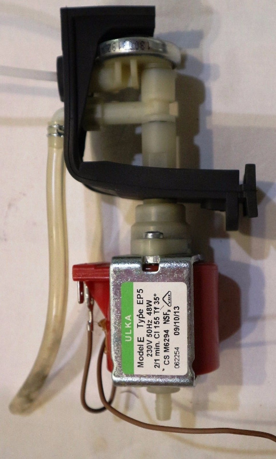

    Hallo Kaffeefreunde.
    Ein rätselhaftes Phänomen zwischen zwei gleichen Maschinenen. Auf der einen wird ganz normal Cappuccino hergestellt und auf der
    zweiten nicht. Diese hatte vorher eine kaputte Thermosicherung am Dampfheizer, die ich ersetzt habe. Sie macht Heissdampf dass es nur
    so Pfeift, aber bringt die Milch nicht aus der Karaffe. Auf beiden habe ich 2 gleiche Karaffen verwendet.
    OK sagt ich mir, dann muss ich also die Dichtringe der Milchkupplung erneuern und die beiden MIcroschalter prüfen. Die sind OK.
    Auch das 2-Wegemagnetventil.
    Ich vermute mal, entweder reicht der Pumpendruck nicht aus oder es wird trotz der neuen Dichtungen irgendwo zu viel Luft gezogen
    denn beim Heisswasser kommt zu Beginn eine mächtige und laute Dampfwolke?
    Zur Pumpe ist noch zu sagen, dass sie auch ein aufgesetztes Überdruckventil hat, was man eher bei Saeco findet. bis zu den
    Antworten von Euch werde ich es jetzt mal ausbauen und ein normales einsetzen.
    Freue mich auf Eure Tipps. Danke
      • 137,54 kB
      • 542 × 900
    Einmal editiert, zuletzt von Oldimer-Freak (28. April 2021 um 16:45)

    Ich habe eine neue Kupplung bestellt. Denn auch der Wechsel des
    Überdruckventieles an der Pumpe nutzte nichts. Auch nicht die
    Zerlegung und Reinigun des Oberteils und Dichtungstausch der Milchkanne
    brachte keine Besserung. Und der Mordsdampfausstoß ist weiter vorhanden.

    Danke, aber alles das trifft nicht zu.Wie ich schnon sagte, alle Funktonen sind Top. Nur eben
    die Milch wird nicht aus der Kanne angesaugt. Sieht man wenn man das Rohr beachtet.
    Klappt auch nicht mit klarem Wasser.
    Habe gestenr nochmal alles Wege genau angesehen ob irgendwo Luft eingesaugt wird?
    Nichts gefunden.
    Nochmal = Manuelle Anforderung Heisswasser und Spülung einwandfrei. Thermosicherungen
    und Thermosendoren gemessen ebenso.
    Auch beide Solenoide funktionieren.

    Guten Morgen, Danke JA, der Erfolg hat sich eingestellt. Frag mich aber nicht, wieso :2753:
    Ich habe alles genaus angesehnen und finde optisch keinen Unterschied zwischen der
    alten und neuen Kupplung.
    Eines hat sich nicht geändert, die Dampfwolke kommt immer noch und die ist mir jetzt
    aber egal. Habe schon genug Zeit mt der Maschine vertan. Hauptsache allees Funktioniert.
    Danke für Unterstützug. :1f942: :2757:
