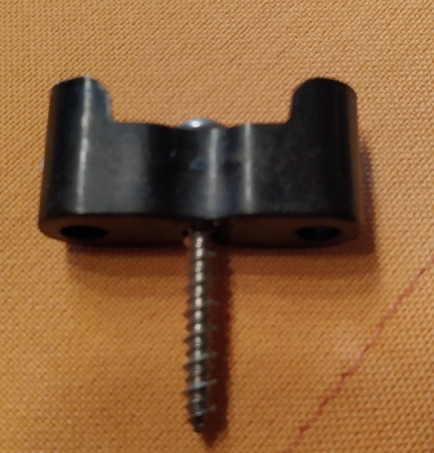

    Wurde der Kolben komplett erneuert oder revidiert?
    Es gab hier schon ein paar mal den Fall, das dieses Kunststoffteil verkehrt herum eingebaut wurde und es dadurch nicht funktionierte.
    Das Teil muß so wie auf dem Bild von oben rein und mit dem Brühkolben verschraubt werden.

    Diese ECAM hat kein Ventil!Wurde der Kolben komplett erneuert oder revidiert?
    Der Brühkolben ist komplett neu und dieses Teil ist richtig rum drin.

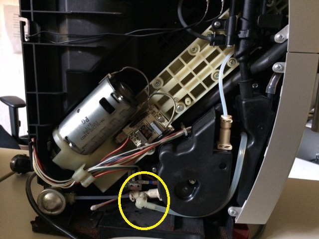

    • 29. April 2021 um 17:45
    Hast du schon mal die Brühgruppe, Sieb und Cremaventil gereinigt?
    Hat die Maschine vor dem Tausch funktioniert?
    Kommt das Wasser vielleicht vom Überdruckschlauch?
      • 91,8 kB
      • 640 × 480
    Einmal editiert, zuletzt von Pusche (29. April 2021 um 17:55)
