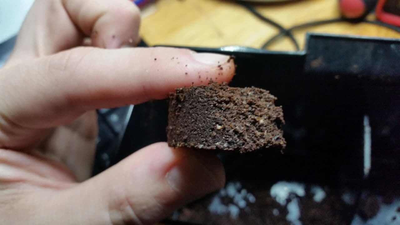

    Dann ist noch wichtig zu wissen, wie dein Trester aussieht. Es müsste fest und ca 2cm dick sein, nicht zu grob und nicht zu fein. Dazu wäre ein Foto hilfreich.

  • Moin!
    ein besseres Bild habe ich leider nicht hinbekommen. Bezugsmenge ist eine Tasse.
    Ich fange jetzt mal ganz von vorn an, mit allen Einstellungen die einen Kaffee normalerweise sauer machen würden:

  • Ennar schrieb:
    • Maximal grober Mahlgrad
    • niedrigste Aromastufe
    • geringste Temperatur
    Bin jetzt auf den Einstellungen:
    Mahlgrad zwischen "4/7" und "5/7" (mit nachgestelltem Mahlwerk, s. 1. Post)
    Temperatur "2/4"
    Wassermenge "Mittel"
    Aromastärke "5/9"
    Trester wird wieder ein locker verpresster Puck, auf Doppelbezug ca. 1,6 cm dick. Größe der Körnchen im Bereich wie Kochsalz, die meisten davon eher kleiner. Zerbröselt leicht, wenn man ihn hochhebt und etwas drückt.
    Anscheinend löst der Geschmack "viel zu bitter" bei mir eher das Geschmacksempfinden von "sauer" aus, und alle Tipps gegen Säure haben es nur noch bitterer gemacht.
