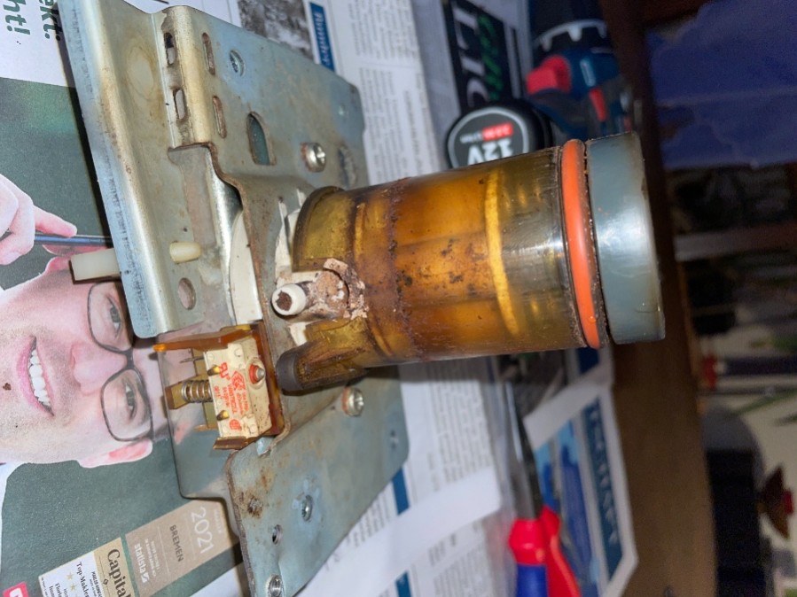

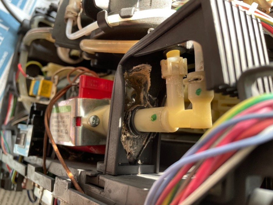

    Moin,
    habe heute mal die ESAM 3000b zerlegt und wollte gerade mal weitermachen, den oberen Brühkolben ausbauen
    und revidieren. Beim schwarzem Schlauch war alles voller altem Kaffee und der Schlauch war total dicht!
    Den konnte man vor Dreck fast garnicht erkennen, so viel Dreck war dran. Aber schaut euch die Bilder an.
    Fineline

  • Thomas II.
    189
    940
    Interessengebiet
    • 22. August 2021 um 18:52
    Jo,
    wer hat denn die Maschine gerinigt... "Buffalo Bill" oder liegt das noch weiter zurück..????
    Wie auch immer: Hier ist eine kpl. Grundreinigung von nöten. Soll heissen - Brühgruppe und oberen Brühkolben zerlegen und reinigen.
    Dann auch alles, sicher ist Sicher, mit frischen O-Ringen wieder einsetzen. Den schwarzen Schlauch vom Brühkolben vielleicht auch
    ersetzen statt nur zu reinigen, da der abgewinkelte Bereich des Schlauches ziemlich hart wird oder auch schon ist.
    Die Wärmeleitpaste an den Thermosensoren (NTCs) sollte auch "aufgefrischt" werden. Antriebsspindel vom Antrieb reinigen und fetten.
    Je mehr Du zerlegst und reinigst (auch in den Ecken), desto mehr Zuverässigkeit hat die Maschine nach dieser Prozedur.
    Na dann.... mach´mal.. :1f609: :1f44d:

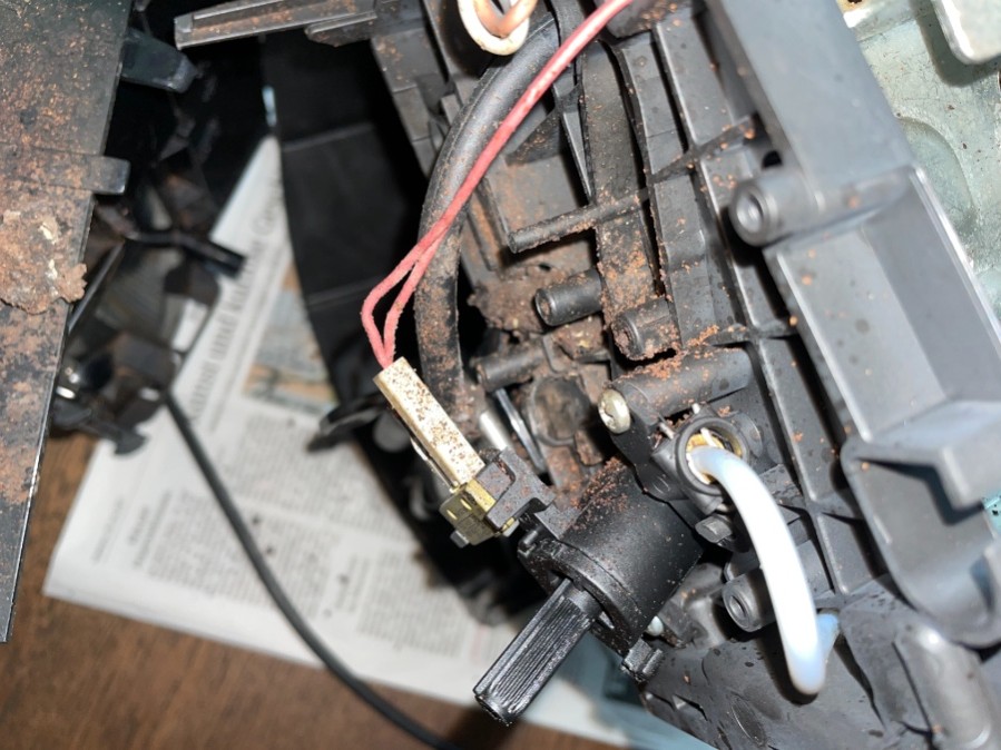

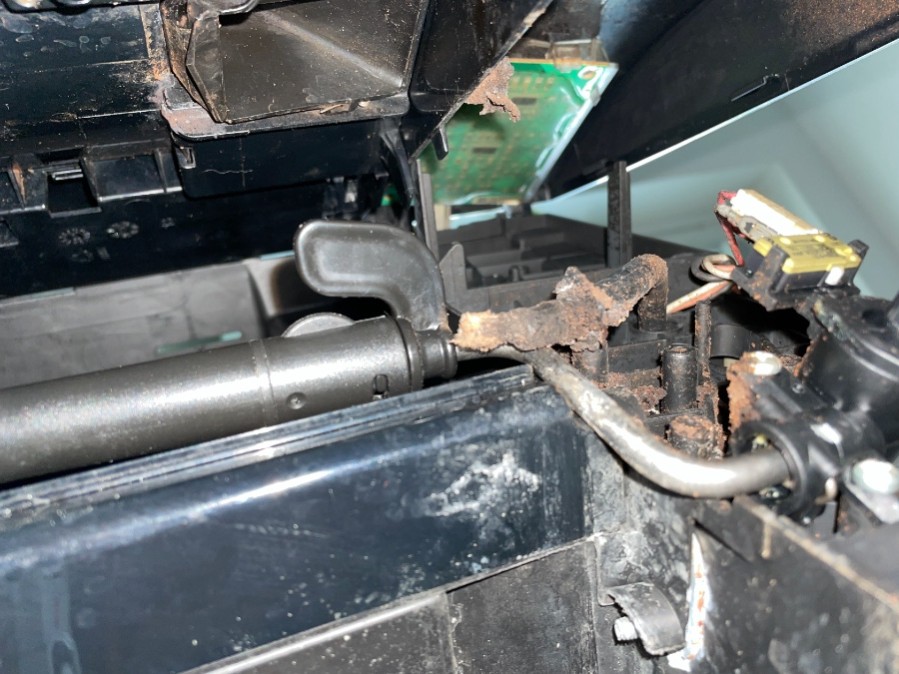

  • Fineline
    29
    • 22. August 2021 um 21:16
    Moin Thomas,
    Buffalo Bill war cool :1f602: :1f44d:
    als ich den oberen Brühkolben raus hatte, habe ich da erst gesehen, das der Schwarze Schlauch auch oben am Brühkolben komplett dicht war. Bis ich die totale Verstopfung beseitig hatte, hat’s ne Weile gebraucht .
    Die Maschine stand in einem Büro, wo auch mein Kumpel und andere Webdesigner arbeiten. Von ihm habe ich sie dann auch geschenkt bekommen. Gereinigt? Ich denke noch nie.

  • Thomas II.
    189
    940
    Interessengebiet
    • 22. August 2021 um 21:42
    Ich denke auch "noch nie"... so sieht das auch auf den Bildern aus... Leider.
    Und..."Einem geschenkten Gaul..." Naja, egal, es handelt sich zwar um viel Arbeit, aber eben "nur" um eine Verschmutzung.
    Das nennt man dann eine grosse Wartung.
    Wenn Du Glück hast, brauchst Du "nur" das "grosse O-Ring-Set".
    Prüfe aber alle Teile auf Funktion und Dichtheit, wenn möglich...
    Und lass das Mahlwerk da wo es ist - Bitte nicht zerlegen um es nur zu reinigen -> Lass´ es sein !!! :1f607:
    und der Rest.... Feuer frei....

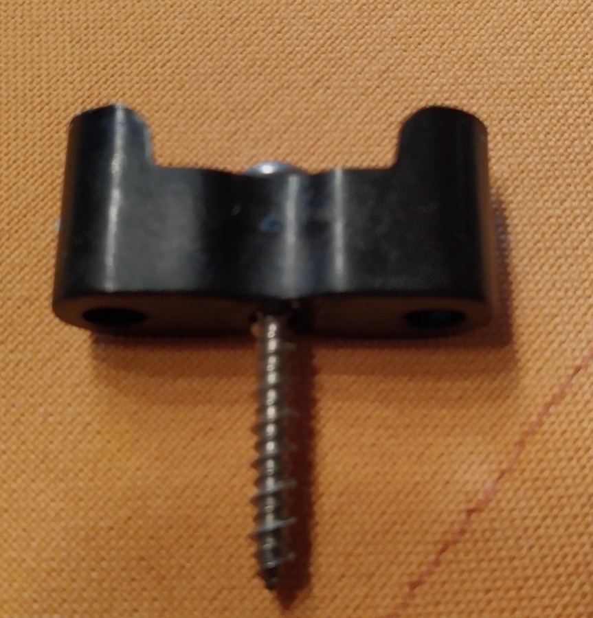

  • Thomas II.
    189
    940
    Interessengebiet
    • 23. August 2021 um 18:34
    • #16
    Hey,
    Frage: Bist Du auch schon einmal im "Testmodus" gewesen ??? Dort kannst Du die einzelnen Komponenten mal testen.
    Zitat von Fineline
    Außerdem sagte der Freund von mir noch, die Maschine wäre lauter geworden
    Das liegt daran, dass kein "Druckregler" auf der Pumpe verbaut ist.
    Hast Du den schon irgendwelche Teile bestellt bzw. hast Du auch neue O-Ringe eingebaut ??
    Da scheint auch der O-Ring am Pumpen-Ausgang (dünner Druckschlauch) defekt zu sein, da auf dem Halteblech Rostansatz zu sehen ist.
    Da die Pumpe "will" und nicht "kann" liegt das esrt einmal nicht an der Pumpe. Der Wasserfluss bleibt am oberen Brühkolben "kleben".
    Du kannst denn dünnen weissen Druckschlauch seilich am oberen Brühkolben, von der Pumpe kommend, mal abmachen und dieses
    Schlauchende in ein leeres Glas halten, dann die Pumpe mal im "Testmodus" ansteuern. Dann müsste Wasser in das Glas gepumpt werden.
    Mach´ das erst einmal, dann geht´s weiter... :1f609:
  • Fineline
    29
    • 24. August 2021 um 00:31
    • #17
    Moin,
    danke erst mal bis hierhin. Habe nun den dünnen Schlauch seitlich am Brühkolben entfernt. Habe dann die Maschine mal eingeschaltet, weil sie ja dann das erste Mal spült. Das Wasser Schoß dann aus der seitlichen
    Öffnung vom oberen Brühkolben raus. Also arbeiten tut die Maschine wohl. Bin im Moment überfragt, was ich nun machen soll. Dichtungen hatte ich nicht gewechselt. Waren noch ok.
