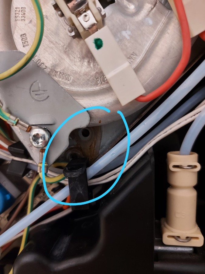

    Beim Entkalken ist plötzlich das Wasser kaum noch durch die Düse gelaufen sondern in der Maschine raus und alles stand unter Wasser.
    Nachdem ich sie aufgemachte hatte um zu schauen ob sich die Fehlerquelle lokalisieren lässt ist mir aufgefallen, dass das Wasser hinter der Dampfheizung seinen Weg nach unten bahnt.
    Meine Intuitive Vermutung es könnte sich was gelöst haben, veranlasste mich zum kompletten auseinanderbau. Brühgruppe ist nicht die Ursache.

    Okay, danke für den Hinweis... ist schwer wenn man nicht weiß wie man sie ausdrücken soll...
    Habe jetzt das Teil komplett zerlegt gehabt und letztendlich festgestellt, dass das Wasser direkt an der Dampfheizung runterläuft. Siehe Bild - Die Schläuche dahinter sind dicht.
    Kann es an der Dampfheizung liegen dass die korridiert ist? Hatte ich aber vor 2,5 Jahren tauschen lassen.
    Hab geschaut, ob es eine Anleitung gibt dafür, konnte leider nix finden....
    Ich hoffe ich hab es jetzt besser beschrieben. Bemühe mich mehr Informationen reinzunehmen.
    Als es wirklich nicht aus einen Schlauch oder Schlauchdichtung kommt, dann hat die Dampfheizung ein Loch ins Metall: also Dampfheizung erneuern dann.

    Danke für den Tip. Habe jetzt eine Dampfheizung bestellt. Konnte nur leider keine Anleitung finden wie man die Ausbaut.. nur für die ESAM und die ist etwas anders aufgebaut. Gibt es hier eine Anleitung für ?

    Hatte jetzt nach Gefühl die Dampfheizung getauscht - und siehe da es funktioniert wieder alles - die alte Heizung hatte tatsächlich ein Haarriss.....
