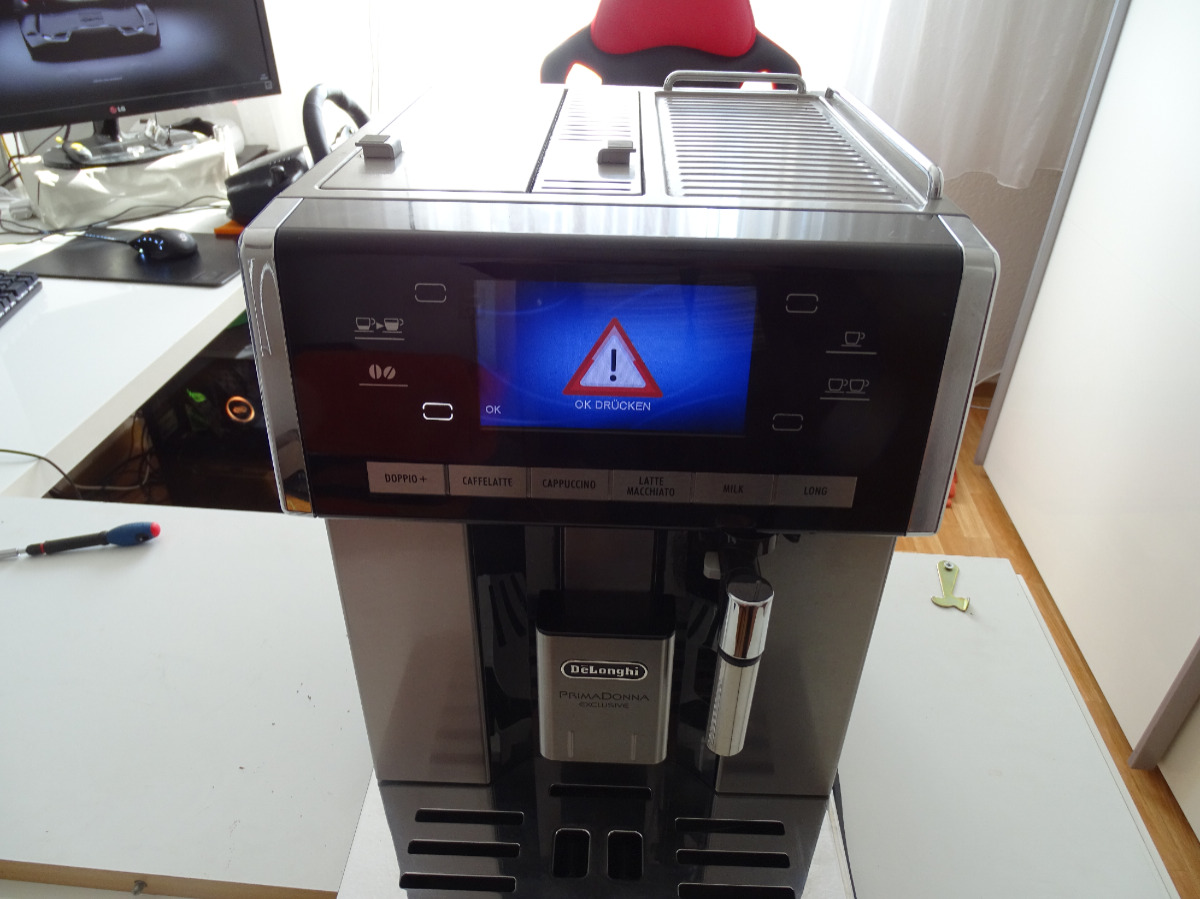

    Nach dem Zusammenbau und dem ersten einschalten stand auf dem Display Achtung auf OK drücken. Dies habe ich gemacht die Einheit fuhr herunter und im Display stand wieder auf OK Drücken. Ich wiederholte dies aber aus er die drehende Sanduhr geschah nichts.

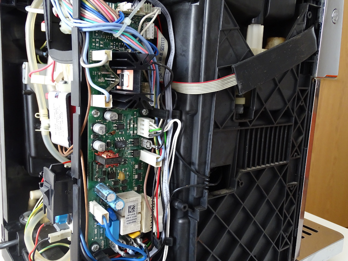

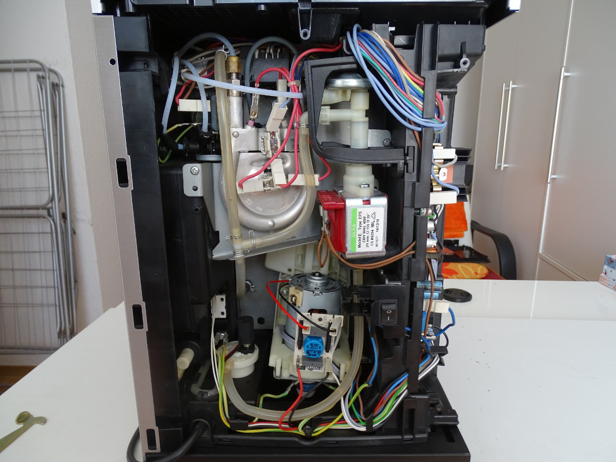

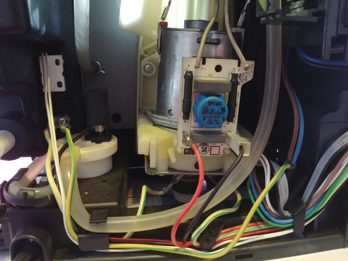

  • Hallo Leon,
    anbei habe ich 3 Fotos es ist kein Problem genauere aufnahmen zu machen wenn ihr mir schreibt was genau.
    Gruß Oliver
    PS: ich habe von hand die einheit nach oben gefahren weil ich sehen wollte ob diese sich bewegt wenn ich auf OK drücke, deswegen steht diese etwas weiter oben.

  • Ich kenne die 6850 jetzt nicht.
    Für mich sieht das so aus, das der untere Endschalter das Problem macht, defekt oder nicht betätigt.
    Gruß Peter :1f920:

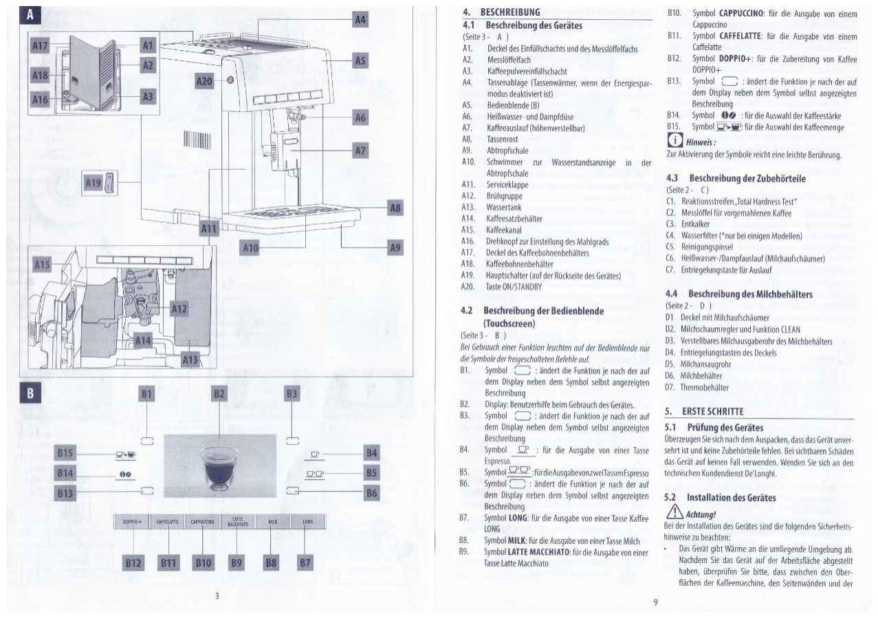

    Es besteht die möglichkeit das ich die Falschen Tasten betätige aus diesem grund hier ein Scan meiner beschreibung der Tasten.
    Mengenwahl B14 + 1 Tasse B4 und Long B7
    Gruß Oliver
      343,85 kB, 1.277×899, 237 mal angesehen

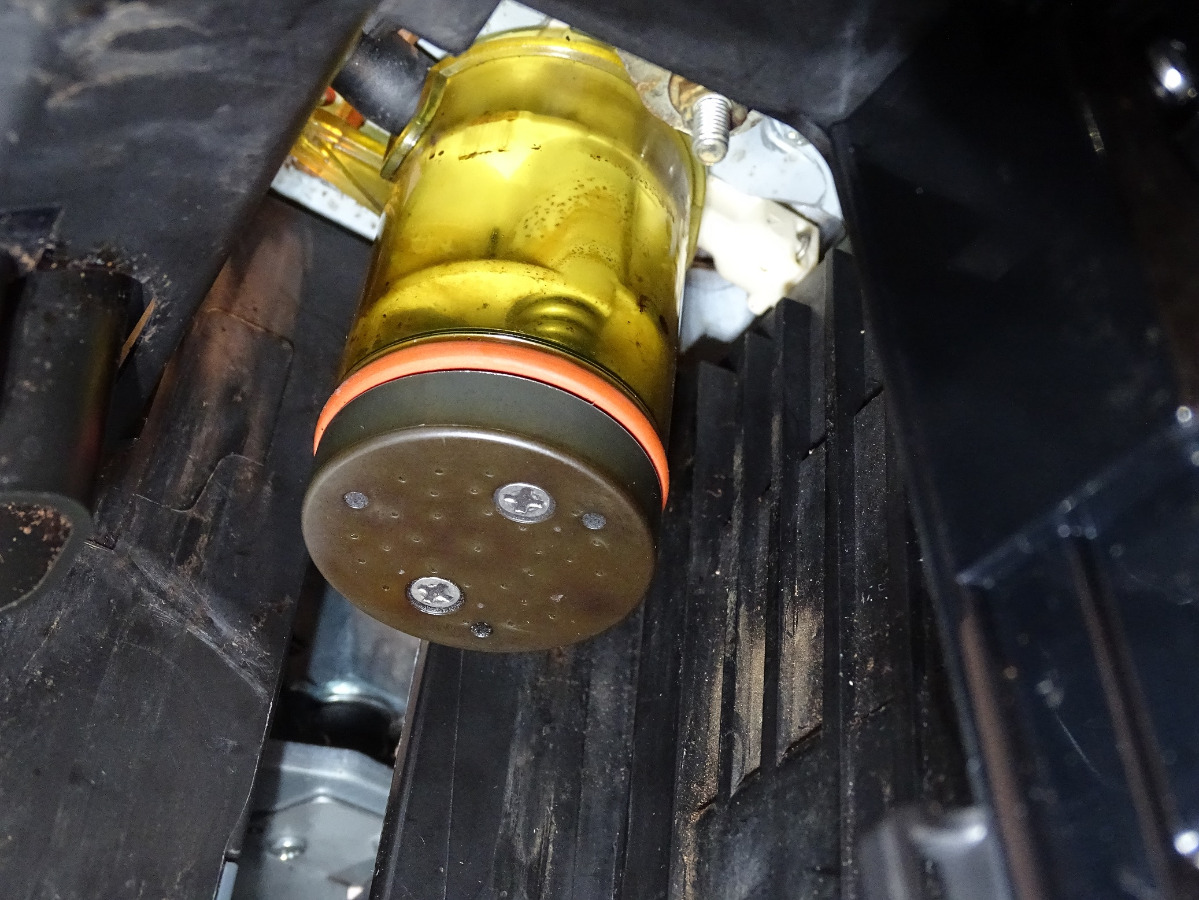

      335,11 kB, 1.199×900, 169 mal angesehen

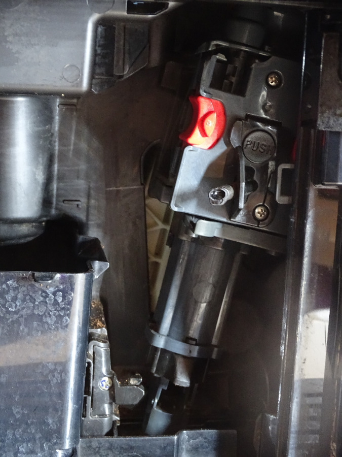

      279,64 kB, 1.200×900, 192 mal angesehen

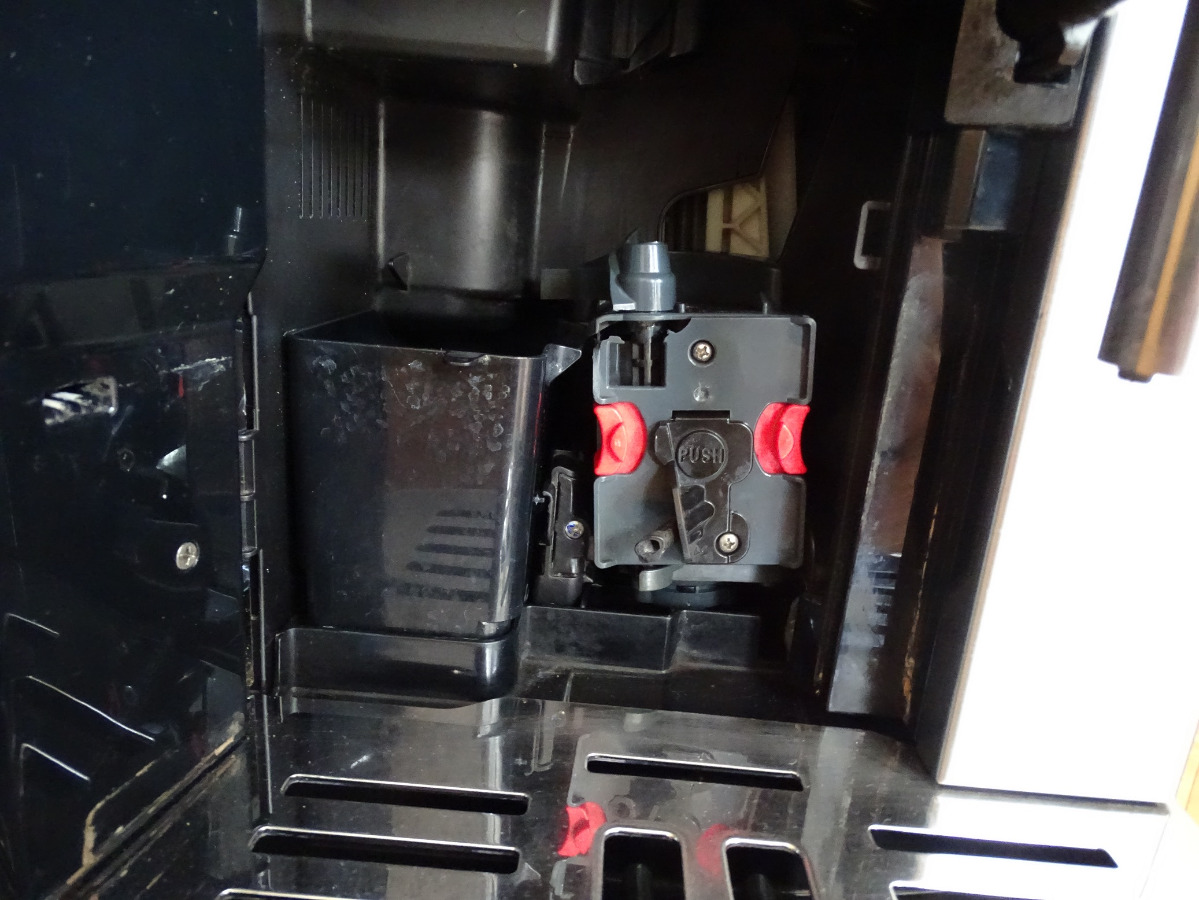

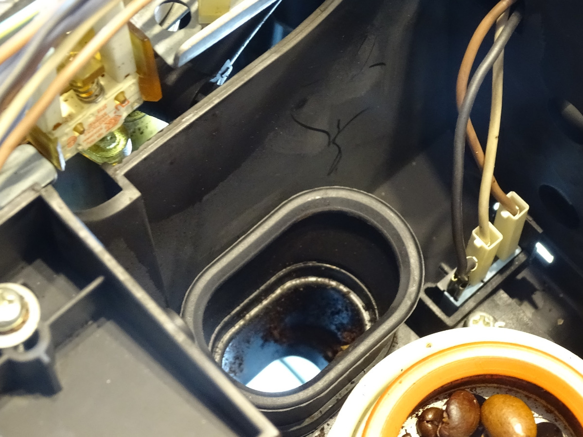

  • Kontrolliere mal den oberen Endschalter, das ist ein Öffner. Wenn der auch bei Nichtbetätigung offen ist, kommt es zu diesem Fehlerbild.
  • Hallo Zusammen,
    Enschuldigung das ich mich erst jetzt wieder melde, ich hatte gesundheitliche Probleme.
    Danke Stefan für deinen Tip ich habe hier zwei zusätzliche Bilder das eine Zeigt oben einen Entschalter an der Brüheinheit und weiter unten für die Türe. Leider habe ich kein messgerät zu Hand aber beide haben eine Funktzion sprich beim betätigen. Das zweite Bild zeigt die Brüheinheit, kann es sein das hier etwas nicht in Ordnung ist für mich scheint es so als ob die Federn schon gedrückt sind.
    Danke für all eure Hielfe bisher.
    Gruß Oliver

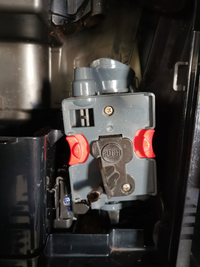

  • Hallo Zusammen,
    leider funktioniert die Maschine noch immer nicht, aber ich habe einige Dinge gemacht.
    Ich habe eine Neue Brüheinheit eingebaut dabei ist auch logischer weise der Endschalter Oben ersetzt worden.
    Ich habe noch immer nicht die Reset Funktion für die ESAM 6850 Mediamarkt Sondermodel gefunden, aber irgendwelche Köpfe musste ich gedrückt haben die etwas bewirkten. Den die Maschine hat alles einmal durchgefahren sprich es wurde Kaffee gemahlen das Wasser wurde aufgeheizt auch wurde so gesehen ein Kaffee aufgebrüht nur leider jetzt zu den Fehlern. Der Kaffee wurde gemahlen wo die Brühgruppe schon oben in der Brüheinheit war sprich der gemahlene Kaffee ist auf den Boden gefallen. Das Wasser ist dann nur so durch die Einheit gelaufen. Die Brühgruppe fährt nicht auf End Position beim Ausschalten und bleibt 5 – 8 cm zu weit Oben stehen.
