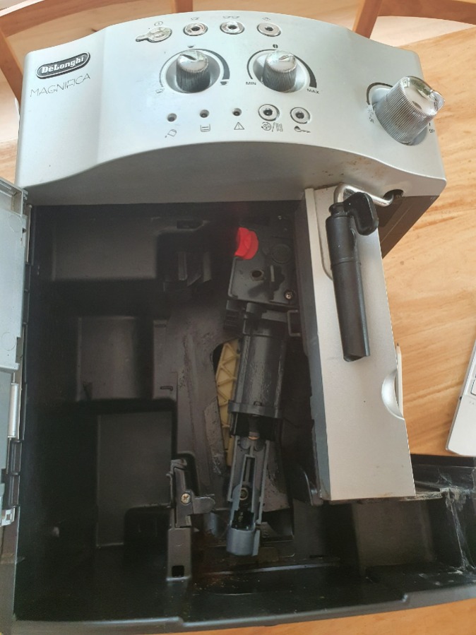

    Hi, also unser Vollautomat hat plötzlich ungewöhnlich laut geklungen und Knallgeräusche von sich gegeben.
    Jetzt fährt er nicht mehr ein, das rote Lämpchen(Dreieck mit Ausrufezeichen) leuchtet und nichts geht mehr.
    Siehe Foto.
    Was kann ich jetzt am besten tun, wie vorgehen. Habe 3 dieser Maschinen verfügbar, jede hat jetzt ein anderes Problem.
    Bin für jede Hilfe dankbar!
    Schöne Grüße, Peter

  • Tür wieder zu - Stecker aus der Steckdose und wieder rein - was passiert dann ?
    Dann sollte die BG zumindest wieder in die Entnahmeposition fahren.
    Gruß Peter :1f44b:

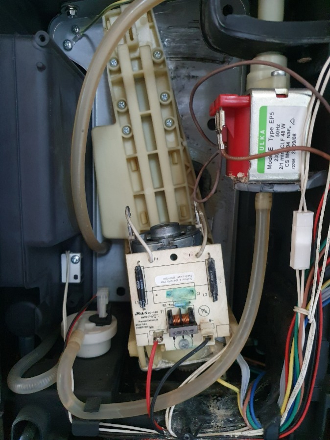

  • Versuche mit dem Antriebsrad unter dem Motor, ob man die BG nach unten bewegen kann.
    Könnte sein, das der Motor defekt ist.
    Peter
    Gruß Peter :1f44b:
    Kaffee 31.000 Bezüge
  • petererasm schrieb:
    Unter dem Motor gibt es ein kleines und größeres Plastikzahnrad mit Gummiband. Wenn ich daran drehe, bewgt sich die BG leider nicht.
    Ich hab mal ein Foto von hinten gemacht.
    Du musst aber auch ziemlich viele Umdrehungen machen, bis sich da was bewegt - Feingewinde !
    Gruß Peter :1f44b:
    Ich kann sie jetzt aber auch gar nicht austauschen da ich die Kaputte nicht abmontieren kann solang die BG.nicht eingefahren ist.
    Drehen und dabei vorne an der Brühgruppe händisch unterstützen. Ist eine f.... Arbeit, geht aber nicht anders.

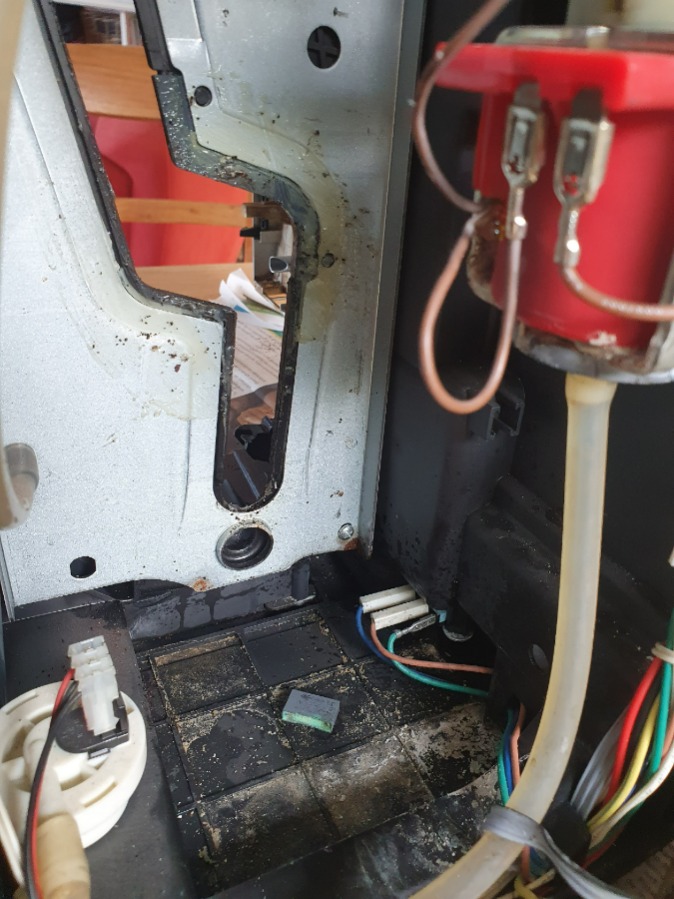

    Ich arbeite mich voran. Mühsam die BG mit drehen und viel Geduld nach unten bekommen. Und ausgebaut.

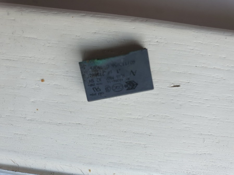

    Jetzt lag am Boden dieses Teil. Weiß jemand woher das kommt und ob dieses an allem Schuld ist.
