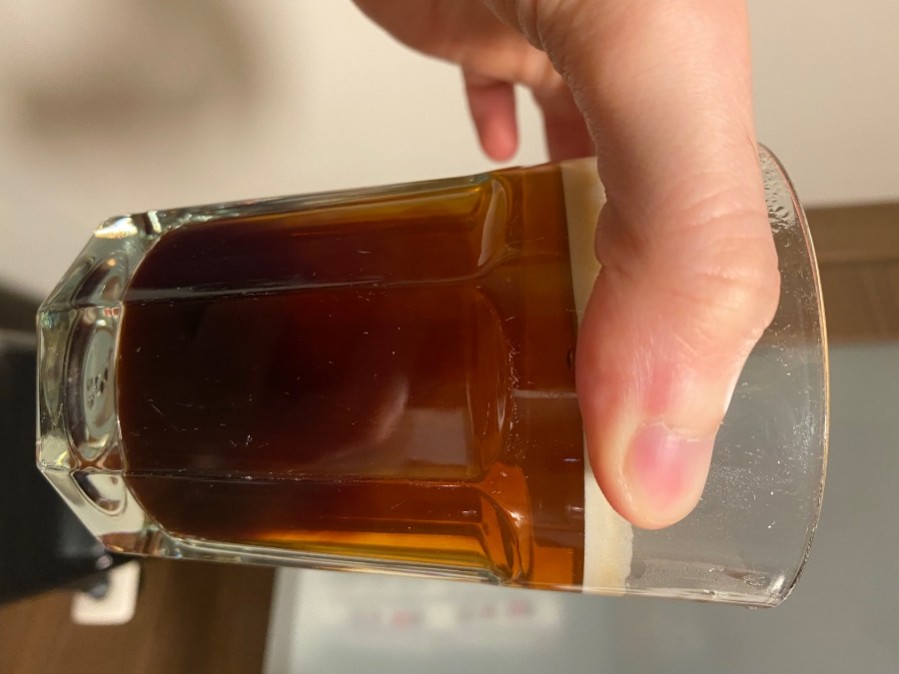

    ich habe seit ein paar Tagen einen Philips HD2220/10. Bisher ist es mir nicht gelungen eine „vernünftige“ Tasse zu beziehen. Das Problem ist, dass ich eigentlich nur braunes Wasser bekomme. Ich habe verschiedene Bohnen, von Supermarkt bis zur kleinen privat Rösterei getestet und so ziemlich jede Einstellung probiert, leider jedoch ohne Erfolg. Der Mahlgrad steht aktuell auf 7. Das einzige was einer Tasse schwarzen Kaffee in Ansätzen nahe kommt, ist ein doppelter Espresso. Zur Verdeutlichung hänge ich mal ein Bild mit „Kaffee“ im Glas an. Was kann das nur sein? Ich bin absoluter Anfänger in diesem Bereich und froh um jeden Tipp

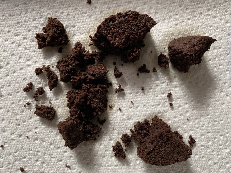

    Mach mal ein Bild vom Trester.
    Hast du die Maschine neu gekauft?
  • dnlwlf
    2
    • 17. Oktober 2021 um 12:03
    Das war gar nicht so leicht, weil der Trester bei der kleinsten Berührung zerbröselt :1f605: Zudem ist er sehr feucht.
    Ja, die Maschine ist neu. Am 13.10 gekauft.
  • MrLed
    28
    224
    Interessengebiet
    • 18. Oktober 2021 um 09:11
    Der Trester sieht ganz ok aus.
    Ich beziehe pro Tasse maximal 120ml Wasser, alles darüber macht den Kaffee zur Brühe.
    Wenn es mehr sein soll dann eher ein Doppelbezug.
    Bei dir im Glas sind ca. 200ml?
