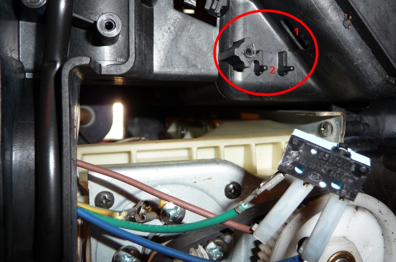

    also neben dem Mahlwerk sitzt der für die Türe. der für den Trester sitzt von hinten gesehen, rechts unten neben dem Brühgruppenantrieb, d.h. Rückwand runter und du siehst ihn. Hat 3 Anschlüsse (anscheinend Wechslerkontakt): braun geht zum Türschalter, blau geht zur Hauptplatine unten links auf "F0" und rot geht ebenfalls zur Hauptplatine oben links auf "Fondi".

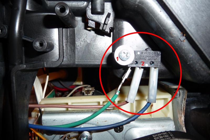

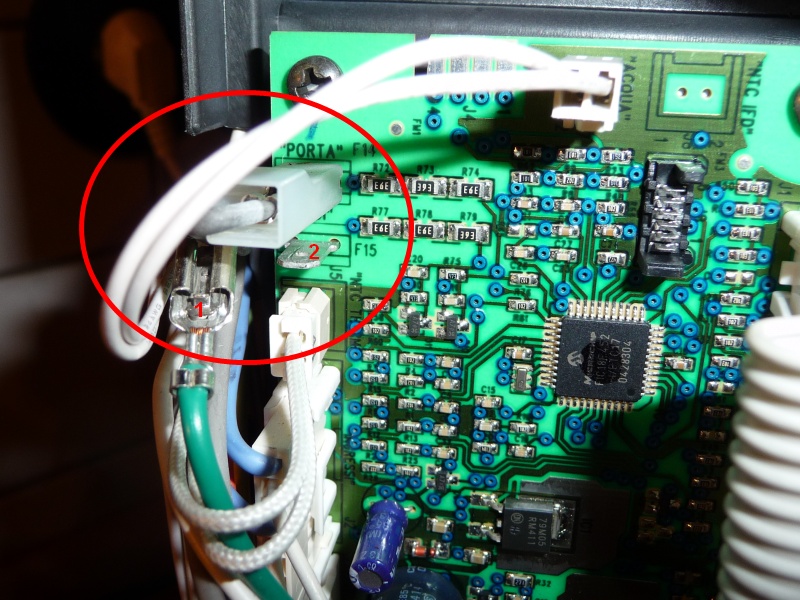

    Demnach wäre zwischen blau und rot zu überbrücken? Würde das nicht auch bedeuten, dass ich dann auch die Erkennung Türöffnung abgeklemmt habe? Meine Elektrik Kentnisse sind leider nicht übermäßig ausgeprägt. :2639:

  • Stefan schrieb:
    :Hat 3 Anschlüsse (anscheinend Wechslerkontakt): braun geht zum Türschalter, blau geht zur Hauptplatine unten links auf "F0" und rot geht ebenfalls zur Hauptplatine oben links auf "Fondi".
    Der rote ist bei mir übrigens grün. :1f609: Demnach müsste der Tresterbehälter immer als eingesetzt erkannt werden, wenn ich diesen grünen (roten) vom Schalter abziehe und direkt auf F0 klemme.
    Wie komm ich denn an den Schalter ran, Boden abschrauben? Von hinten, da müsste ich praktisch alles ausbauen und selbst dann ist unklar, ob ich den rausbekomme.
    Danke & viele Grüße,
    Christian
