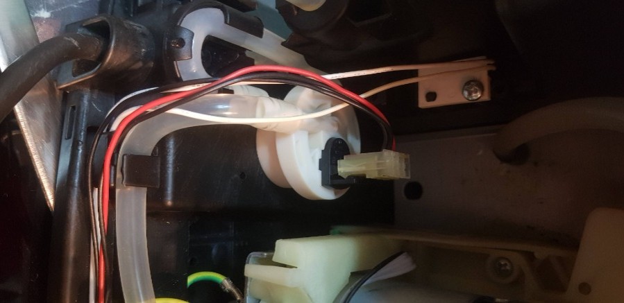

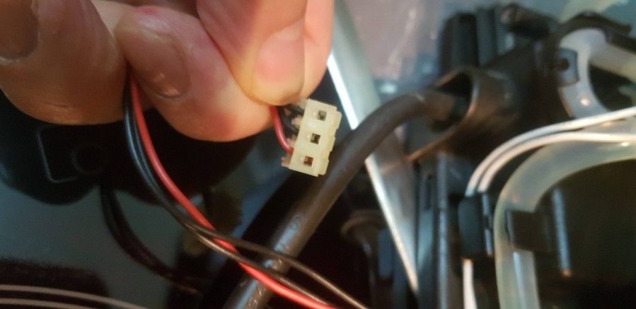

    • 10. Dezember 2021 um 18:33
    • #14
    Genau DAS meine ich ja, dass mit der Fehlermeldung.... :1f644:
    Aber das kann man ja testen...... Zieh' doch einfach mal den Stecker vom "Flowmeter" ab und guck' mal was passiert (Fehlermeldung). :1f609:
    Achte vor dem Abziehen des Steckers aber wie rum dieser sitzt, weil dieser auch falsch herum aufgestecken werden kann..,
    Teste ma'...

    Guten Morgen,
    gestern kam der neue Flowmeter. Natürlich gleich montiert, vorsichtshalber noch ein Reset gemacht aber leider keinerlei Änderung. Werde die Kaffeemaschine heute nochmals komplett zerlegen. Ich habe auch ein Video gemacht, falls es jemand von euch sehen möchte.
    https://drive.google.com/folderview?id=…klLp-g--BR05Eb6
    Bin für jeden weiteren Tipp dankbar!
