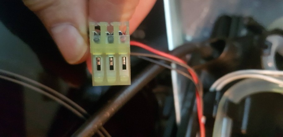

    Mach mal ein Bild vom Flowmeter, und zieh mal den Gummischutz ab dass man die Kabel sieht...

    • 31. Dezember 2021 um 18:06
    • #24
  • Pusche
    214
    2.159
    • 31. Dezember 2021 um 19:27
    • #25
    Schaut auch alles ok aus :1f644: schön langsam gehen da die Ideen aus :2753:
    Kann ja fast nur mehr die Hauptplatine dafür verantwortlich sein...
