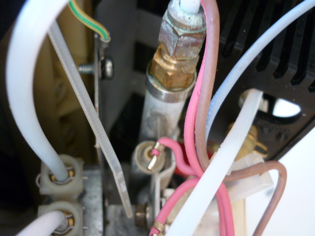

    Derletzt hat sie mir signalisiert, dass sie entkalkt werden möchte, das habe ich auch getan. Seither habe ich Wasseraustritt, am Anfang relativ viel (macht nichts, waren nur Klientenakten ....), jetzt nur noch kleine Schlucke, aber so gehts ja nicht ...
    Ich habe die Kiste aufgeschraubt und mir angesehen (nächstes Mal ziehe ich vorher den Stromstecker :weia: ).
    Das Problem ist, dass ich den genauen Ort des Wasseraustritts nicht sehen kann. Ich sehe nur, wie sich die Tropfen am unteren Ende des Heizelements sammeln und dann auf das (korrodierende) darunter liegende Blech tropfen:
    img13.imageshack.us/img13/2919/eam330003.jpg
    Ich würde vermuten, dass der Wasseraustritt an der linken, verkalkten Stelle auftritt, aber wie gesagt, sehen kann ich das nicht und die Schraube sitzt auch zielich fest.
    Wie soll ich zur Fehlerbehebung weiter vorgehen?

    Ich vermute jetzt einfach mal anhand Deiner Beschreibung, dass Du das allgemeine EAM-Modell-Raccord-Problem hast: Undichter Thermoblock EAM Modelle - Raccorddichtungstausch
    Hast Du das Gehäuseoberteil schon abgenommen? Dann hat man freie Sicht auf den Raccord.
    schaut so aus als ob das Wasser aus dem Schraubverschluss zwischen Dampfthermoblockausgang und Dampfleitung kommt, könnte aber auch vom Raccord des Hauptthermoblocks darüber (der auf dem Foto ja nicht ersichtlich ist kommen), wie schaut den dort der Raccordbereich aus ?
    Am einfachsten ist es du machst bei offener Maschine einen Kaffee bzw. beziehst Dampf, dann findest du die undichte Stelle ja sofort, aber immer Achtung , ja nicht in die Maschine in die Maschine fassen, sonst bekommst du einen Stromschlag oder du verbrennst dich :1f624:

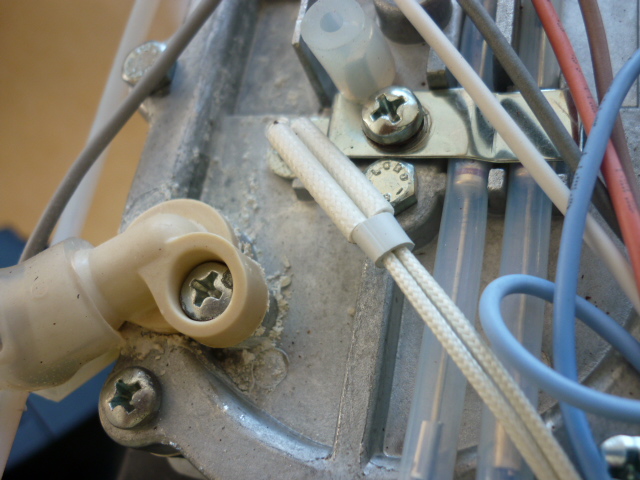

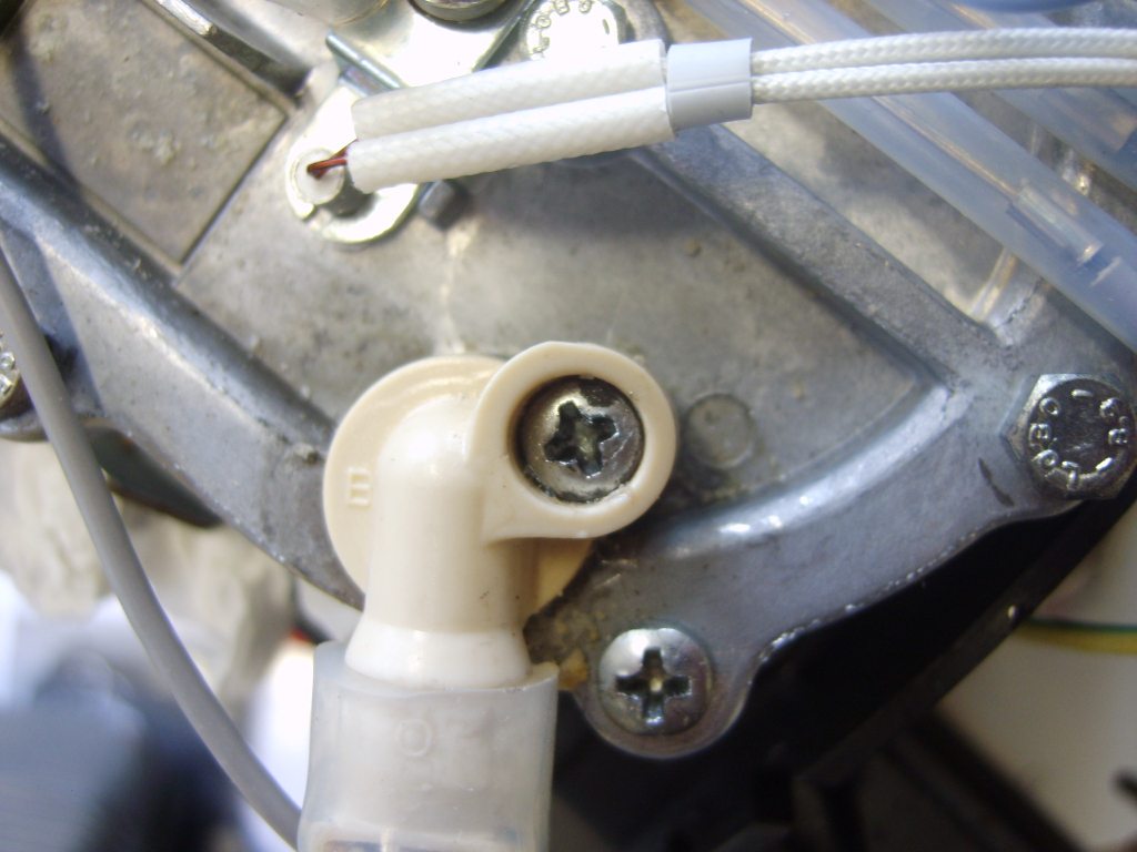

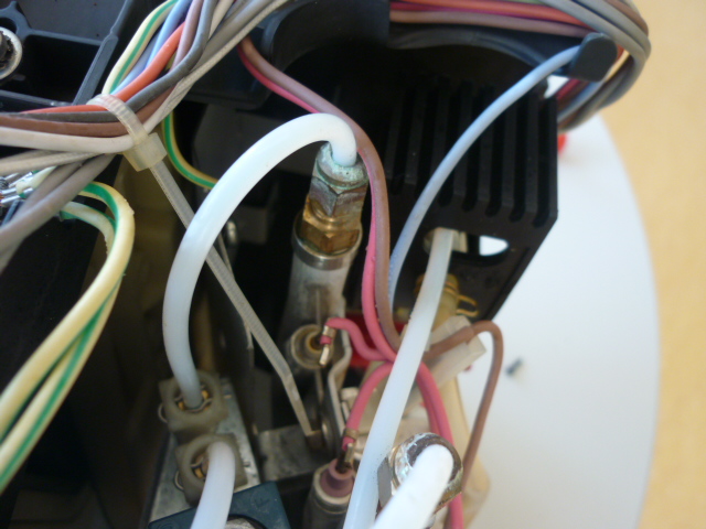

    Also ich habe die Kiste mal nackig gemacht. Siehe da, die Raccorddichtung hat offenbar schon bessere Tage gesehen, sieht aber auch nicht komplett im A**** aus (erstes Pic).
    Todesmutig habe ich die Kiste eingeschaltet und siehe da, diesmal sieht man es bei der Kaffeeproduktion oben am Heizelement rausblubbern (Pic 2).
    Ich dachte aber, dass bißle Zeugs kanns doch nicht alleine sein? Und habe ein wenig mit dem Wechsel von Wasser und Dampf gespielt. Und da schau her: Das Heizelement hat einen Riss aus dem das Wasser in einem dünnen Strahl raussprutzt (in den Pics 3 und 4 zu erkennen). :1f624:
    Mein Fazit wäre also Heizelement wechseln und die R-Dichtung gleich mit bei der Gelegenheit. Gibts zum Heizelement auch eine Anleitung? Schaut ansonsten recht selbst erklärend aus. Irgendwelche Erfahrungsberichte? Etwas, das ich beachten sollte?

  • Hallo Olly,
    Meinst Du die Dampfheizung mit Heizelement? Für mich sieht es nach wie vor aus, als wenn die Messingverschraubung undicht ist und nicht rissig. Oder spritzt es weiter unten raus?
    Die Raccorddichtung zu wechseln ist auf jeden Fall eine gute Idee. Ist zwar noch kein Härtefall, aber man sieht schon Kalkspuren. Wird die Undichtigkeit stärker, läuft man Gefahr, dass die Schraube anfängt zu rosten und das Alu oxidiert. Beides verbackt derart, dass die Schraube dann beim Rausdrehen abreißt. Dann kann man entweder gleich nen neuen Thermoblock kaufen, oder muss die Schraubenreste ausbohren und ein neues Gewinde schneiden. Also eine etwas kompliziertere OP.
    Bezüglich Wechsel der Dampfheizung, sofern es nicht doch nur die Verschraubung ist:
    Markiere die Verkabelung, bzw. mahle Dir diese irgendwo auf. Eine bebilderte Anleitung habe ich im Netz noch nicht gefunden, wir können leider auch keine bieten. Der etwas angerostete Metallträger muss abmontiert werden, da man nur von hinten an die Schrauben der Dampfheizung kommt. Auf dem Träger ist auch noch das Magnetventil montiert. Evtl. würde ich noch den Rost grob mechanisch entfernen und mit Rostumwandler behandeln.
    Etwas Wärmeleitpaste für den Temperaturfühler solltest Du auch bereit halten.
    Ach so: Bei der alten Dampfheizung, wie Sie bei Dir verbaut ist, sind die Kabel an die Kontakte angelötet. Bei der neueren Version der Dampfheizung müsstest Du auf die Kabel noch Flachstecker montieren, damit diese auf die neuen Kontaktfahnen der Heizung aufgesteckt werden können. Sind die gleichen Stecker, wie bei den Kabeln für die Thermoblockheizung.

    Lieber Gregor,
    ich habe mal die Stelle markiert, ich glaube, man sieht das nicht wenn man es nicht weiss - es spritzt wirklich ein haarfeiner Wasserstrahl raus, siehe Foto.
    Habe Heizelement und Raccorddichtung geordert, laut Dealer bereits im Versand.
    Danke für die Montagetipps, ich geb Bescheid, wenns geklappt hat :wink:
