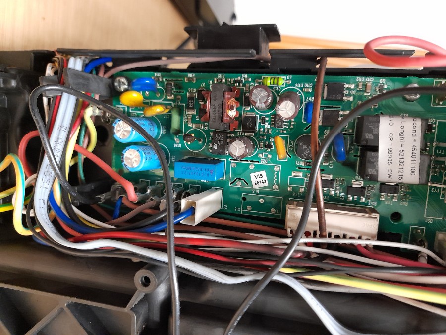

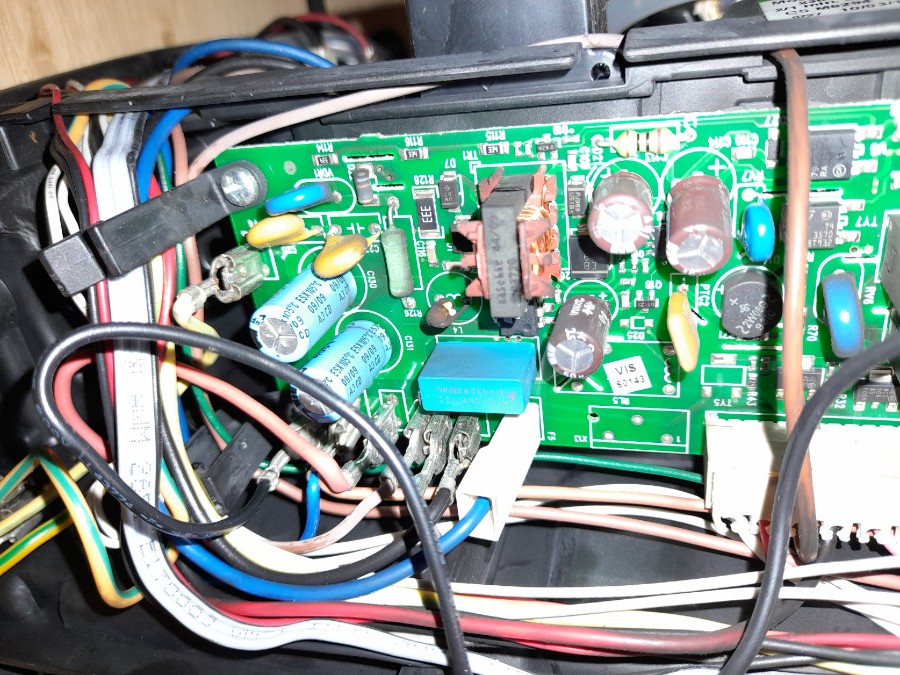

    Hallo liebes Forum,
    meine Esam 5400 EX1 Perfecta geht auf einmal nicht mehr an. Stecker ist in einer funktionsfähigen Steckdose, der Netzschalter ist auch eingeschaltet! Die Maschine macht keinen Muks mehr wenn ich den Eintaster betätige. Nun die Frage ob die Leistungsplatine einfach defekt ist und ich diese nur austauschen brauch. Anbei Foto's der Leistungsplatine. leichte schmauchspuren sind zu erkenne und ein Widerstand sieht recht komisch aus mit so weißen Punkten die dort raus kommen.
    Kann hinter dem Defekt mehr stecken? Ich möchte auch schauen ob es sich noch lohnt Geld in eine Leistungsplatien zu investieren. Die Maschine ist gut 10 Jahre alt und diverse Teile wie Silikonschläuche, Wasserbehälter, Kaffeauslauf und Mahlwerk habe ich über die Jahre erneuert.
    Vielen Dank für eure Hilfe!
    Gruß Felix

    Liegt nahe dass die Platine defekt ist, da dort auch das Netzteil mit drauf ist. Evtl mal den grünen Widerstand messer und im Bereich die Dioden. Evtl bekommst du es günstig selber hin, wenn nur ein Widerstand oder Sicherung defekt ist.

    Tag.....
    .....und wieder einmal hat der originale, von DeLonghi verbaute Netzschalter eine ganze Platine (Netzteil) gehimmelt !!!! :1f608:
    So verdient man Geld...... :1f607: :such:
    Einmal neue Platine. Ist wahrscheinlich besser, da wegen der fehlenden "galvanischen Trennung" zwischen Steuer- und Lastteil weitere Bauteile hochgegangen sind. Ist ziemlich knifflig hier die defekten Teile rauszumessen.
    Mach' die Platine neu und bau' den Netzschalter aus oder betätigte diesen nicht mehr......Erfahrung..... :1f607:

    Da kann ich Thomas nur bestätigen. Ich hatte die gleiche Maschine mal hier, die Pumpe unentwegt nach dem Einschalten. Triac der Pumpe war defekt. Triac getauscht, Maschine lief trotzdem nicht. Hauptplatine neu und Maschine lief. Vermutlich der Microcontroller defekt.

    So, erstmal vielen Dank für die Antworten! Die MAschine läuft wieder. Habe die Platine ,,reparieren" lassen von einem Hamurger Servicecenter. Ich musste dazu die defekte Platine einsenden und erhielt eine andere Reparierte. Kosten waren die hälfte einer neuen. Die MAschine läuft super, was will man mehr. Danke nochmals an euch!!!

    Warum soll ein Netzschalter eine Platine bzw deren Netzteil schlachten? Der Schalter macht doch nur Stom an oder Strom aus.

    Der verbaute Chip zur Erzeugung der Kleinspannung (Stichwort Schaltnetzteil) verträgt eventuell auftretende Spannungsspitzen bei Betätigung des Netzschalter scheinbar manchmal nicht. Im Netz gibt es zuhauf Meldungen über Defekte dieser Art. Spülmaschinen, Trockner Waschmaschinen usw. In der Bucht gibt es reichlich Reparatursets für diverse Geräte.
