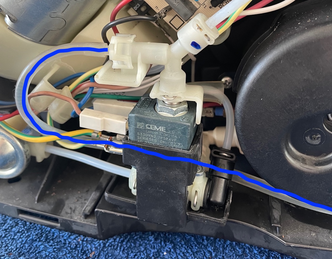

    • Stimmt, das mit dem Anhängen der Bilder hatte wohl nicht geklappt. Nun hier der Nachtrag. In Bild 1 sieht man den Schlauch, in welchem sich das Wasser nur langsam bewegt. Direkt dahinter ist besagtes Plastik-Bauteil welches noch durchströmt wird.

    • Durch den Schlauch, den du blau markiert hast, sollte im Idealfall gar kein Wasser laufen. Bei Delonghi sind diese dicken Silikonschläuche immer dazu da, irgendwelches Restwasser über die Expansionskammer in die Schale abzuleiten. Die Hochdruckschläuche sind immer diese dünnen weißen Teflonschläuche.
      Vermutlich ist das darunterliegende Magnetventil defekt bzw verschlissen. Daher wird ein Teil des Wassers über den dicken Schlauch abgeführt. Dieses würde ich komplett mit allen Anbauteilen tauschen Incl der erforderlichen Dichtungen ( falls die beim Magnetventil nicht dabei sind). Und bei der Bestellung solltest du die drei großen O-Ringe vom Brühlkolben und der Brühgruppe auch mit ordern. Falls du kein silikonfett hat, bestelle dir da auch sofort eine kleine Tube mit.
    • Bevor du es bestellst, geh aber auf Nummer sicher und prüfe alle Komponenten wie Durchlauferhitzer usw auf Durchlässigkeit. Teil für Teil! Nicht, das es irgendwo noch eine Verstopfung gibt und dass Wasser daher über dieses weiße Kunststoffteil (Überdruckventil) abgeführt wird.

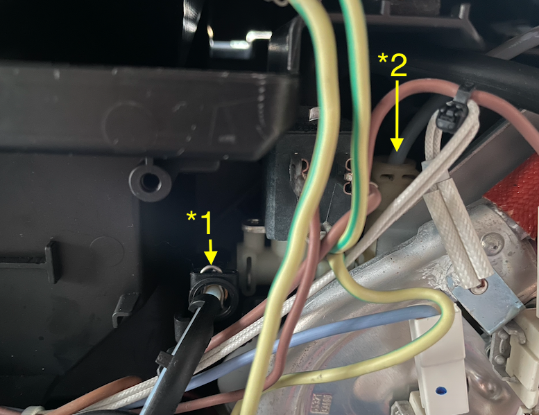

    • Also habe nun beim unteren Magnetventil (von dem ich schon ein Bild geschickt hatte) den oberen Schlauch (mit Edding markiert) abgestöpselt, der zum Dampferhitzer geht. Beim Abziehen kam mir ganz schön viel Dampf und heißes Wasser entgegen. Beim Spülvorgang kam dann aus dem Magnetventil schön Wasser rausgespritzt - denke an dem Magnetventil liegts also nicht. Beim oberen Magnetventil (siehe Anhang *1) hab ich danach den Schlauch gezogen, der zum Wasserauslauf führt. Da kam nichts raus. Würde jetzt eigentlich noch gerne den oberen Schlauch (siehe Anhang *2) abziehen. Wenn da auch Wasser kommt, muss es ja eigentlich an diesem oberen Magnetventil liegen oder?
      Problem ist nur: ich weiss nicht wie ich an die Klammer rankomme. Sieht so aus als müsste ich den Dampferhitzer ausbauen?

    • Ja, das obere kann auch die Ursache sein. Aber das sollte man eigentlich sehen, wenn da auch durch den dicken Schlauch Wasser läuft.
      Zum ausbauen muss die Dampfheizung leider raus. Ist sonst sehr schwierig.

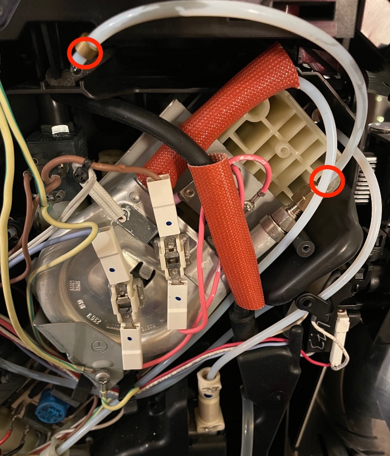

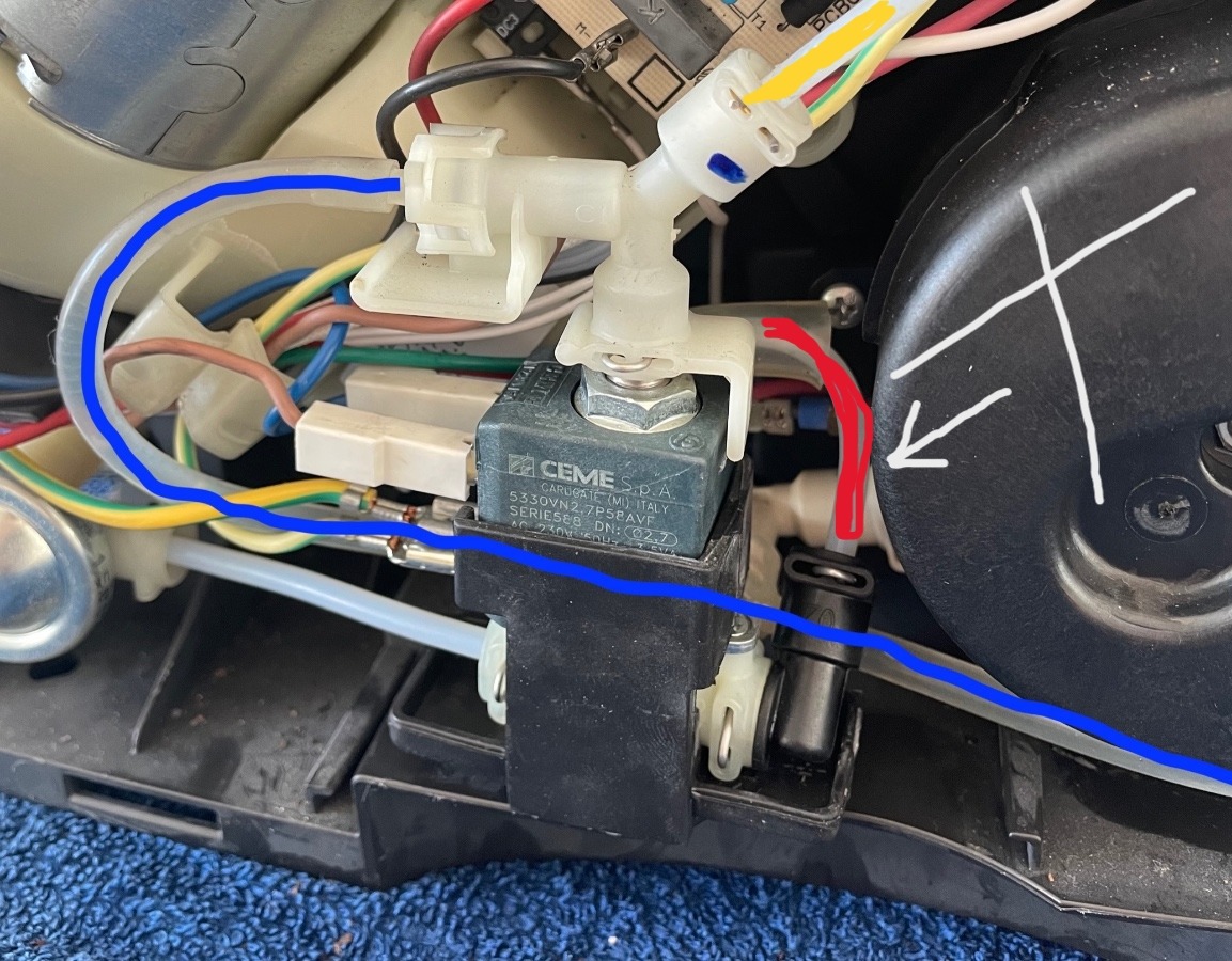

    • Also beim Spülen kommen, wenn Wasser aus dem Kaffeeauslauf fließt, ein paar Tropfen aus dem schwarzen dicken Schlauch. Wenn beim Spülen im zweiten Schritt Wasser aus dem Wasserauslauf kommen sollte, kommt aus dem schwarzen Schlauch allerdings nichts mehr.
      Durchlauferhitzer (Thermoblock?) habe ich mal ausgeschlossen, da ja Wasser aus dem Kaffeeauslauf kommt. Ist auch heiss [img]https://www.kaffee-welt.net/wcf/images/smilies/emoji/people/1f600.png[/img]

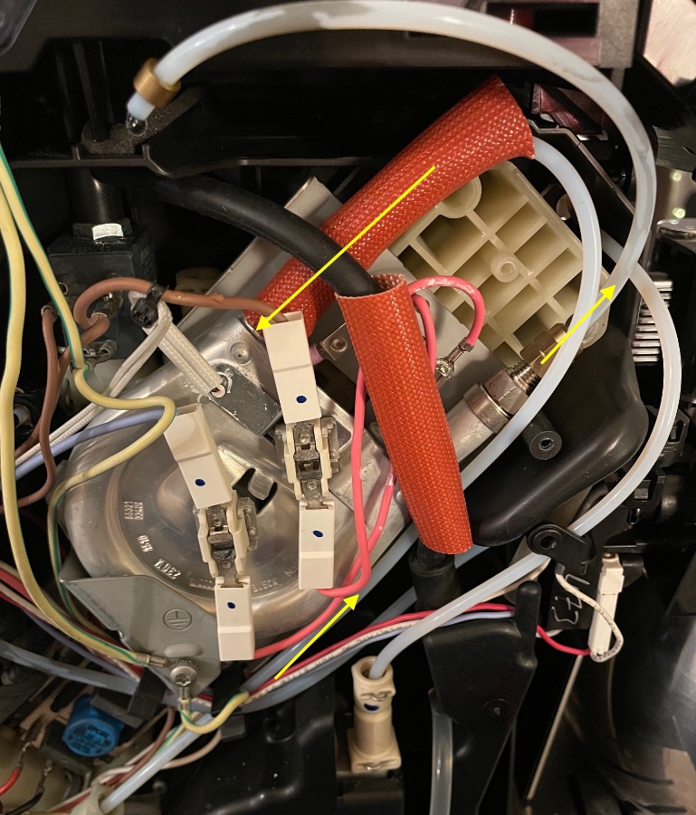

      Habe nun auch den Schlauch von der Dampfheizung zum Ventil abbekommen. Da kommt nichts raus - also verstopft oder Dampfheizung defekt? Habe ich die Flussrichtung korrekt eingezeichnet (gelbe Pfeile)?
