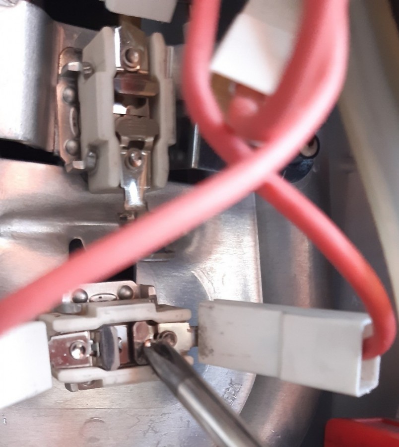

      HABE ESAM 5550 VON DEONGHI MIT OBIGEM FEHLER.
      HABE FESTGESTELLT, DASS DER DURCHLAUFERHITZER KALT BLEIBT.
      Danach kommt "Allgemeine Störung" zum Vorschein.
      Kennt jemand eine mögliche Ursache dafür?
      Die Heizspirale des Erhitzers hat Durchgang...
    • Auf dem Durchlauferhitzer sind 2 Thermostaten in Reihe geschaltet und beide als ÖFFNER funktionierend.
      Der untere Öffner hatte eine Unterbrechung.
      Habe wie auf dem Bild zu sehen das rechte Blech etwas nach vorne gebogen, aber nur minimal etwa 0,5-1 mm und mit der anderen Hand die Platte nach aussen gegen gedrückt.
      Und siehe da Dampf samt Zusatzwasser funzen wie am 1. Tag.
      Jetzt warte ich noch ein paar Tage ob die Allgemeine Störung noch mal auftaucht.
      Anfangs hat der Kontakt einen Wackler, 2 Tage ging es und am 3. Tag wieder kein Dampf und Allg.Stö.
      Jetzt Daumendrück!

    • Hallo, trotzdem würde ich beide Thermoschalter austauschen. Ist eine bekannte Fehlerquelle.
      Zumindest schonmal bestellen und auf Seite legen. Da biegt man normal nichts dran rum.
