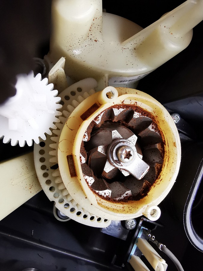

    Guten Morgen ,
    Leider hilft mir das nicht wirklich weiter. Die Kaffeemaschine sagt das kein Kaffeemehl produziert worden istm ich vermute mal weil das mahlwerk zu eng eingestellt ist.
    Es gibt eine Markierung auf dem Zahnrad. Nur wo soll die bei der EaM 4000.B hin?
    Danke und einen schönen Sonntag euch
    Liebe Grüße
    Holger
    Liebe Grüße
    Holger aus Köln
    ESAM 4000.B

    @holger.koeln dann stell doch mal bitte Bilder von Deinem Mahlwerk rein.

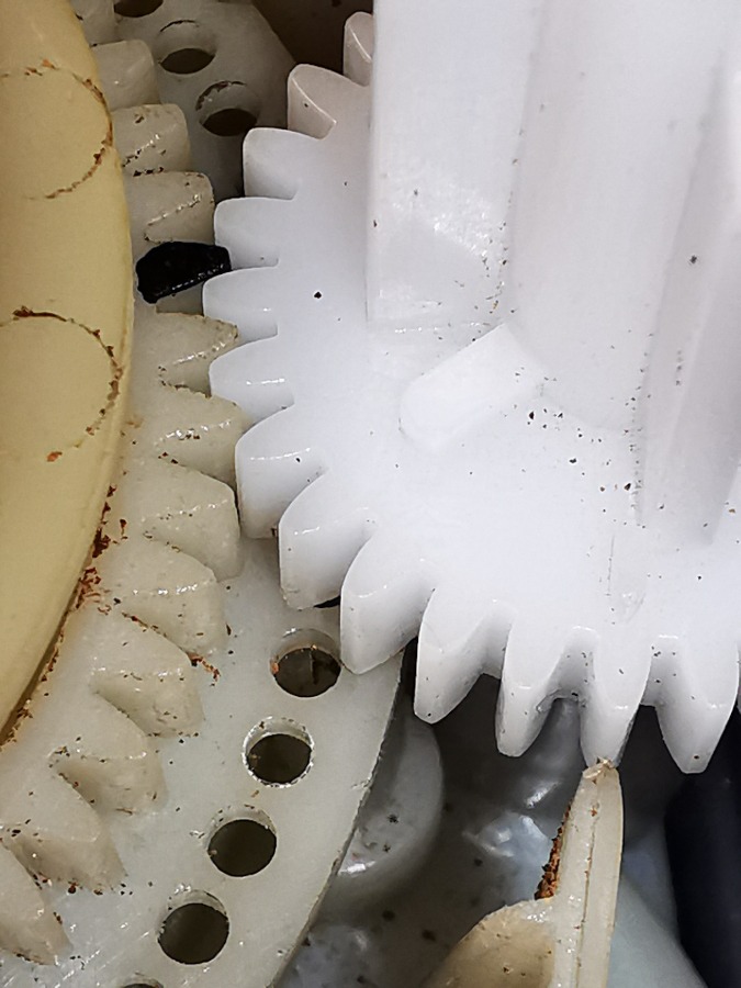

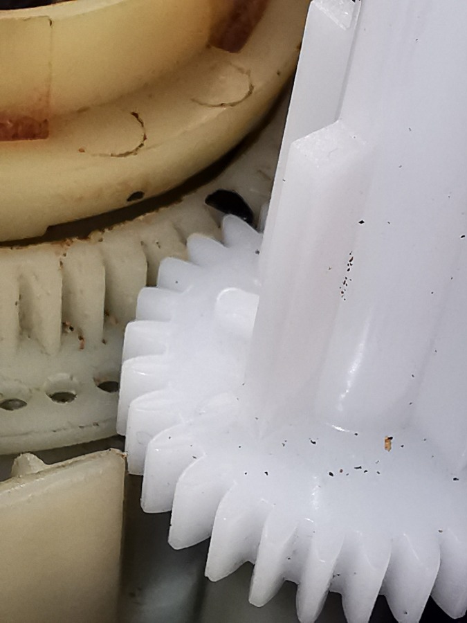

    @Seppl0815
    Anbei das gewünschte Bild.
    Ich es hilft weiter.....
    Vielen lieben Dank für deine Hilfe!

    Servus Holger,
    leider weis ich hier auch nicht weiter.
    Vielleicht schaust bei ebay mal nach Bildern, vielleicht ist ein vergleichbares dabei, auf dem die Grundposition ersichtlich ist. Oder gleich ein gebrauchten Mahlwerk besorgen.

    @'Holger
    Stell es erstmal einfach ungefähr ein. Guck dir ein paar Bilder im Netz an. Irgendwo in der Mitte halt.
    Dann steckst du die schwarze Verstlellkappe mit den Zahlen drauf so dass diese zum Deckel auf 3 steht. Das ist fast die feinste Einstellung die Delonghi packt. Dann läßt du die Maschine mahlen und fängst den trockenen gemahlenen Pulver ein und checkst die Feinheit des Pulvers. Oder läßt gleich einen Kaffee raus und checkst den nassen Pulver im Tresterbehälter. Es sollte fein aber nicht zu fein sein. Natürlich wird es nicht gleich passen. Du passt es dann nach und nach mit dem Verstellen des langen weißen Einstellers um 1-2 Zähne. Den Sicherungsring natürlich jedesmal abnehmen und nach verstellen wieder drauf klipsen. Und jedesmal wieder auf 3 ausrichten, sodass Mahlwerk immer gleiche Arbeitsstellung hat. Nach 3-4 versuchen wird es passen. Aber nicht zu fein Stellen. Sonst packt es die Pumpe nicht.

    Ich würde mal probieren, soweit verstellen bis sich die Mahlsteine berühren.
    Dann wieder ein wenig öffnen, dass die Mahlsteine wieder frei sind.
    Wieder so zusammen bauen und den Versteller auf 1 stellen, feiner geht ja sonst nicht mehr und dann mit der Mittelstellung anfangen.
