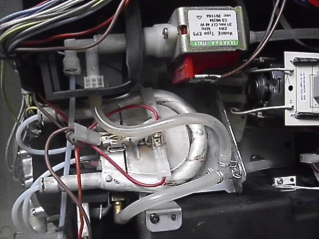

    Dann habe ich die Maschine geöffnet und folgendes bemerkt bzw. gesehen (s.Anhang). Während der Probeläufe habe ich 2 undichte Stellen bemerkt.
    Die erste befindet sich oberhalb der roten Pumpe, wo der dünne Schlauch ansetzt. Das sind nur Tropfen, die schneller verdunsten als neue nachkommen.
    Die zweite befindet sich links am ?Heizelement?, wo der Schlauch ansetzt zur Heißwasserdüse. Beide Seiten sind verkrustet. Links aber stärker und es entweicht auch manchmal Dampf. Es finden sich Tropfspuren, die auf das schräge Blech tropfen und links Richtung Wassertank laufen, bis sie schließlich unten links aus der Maschien rauslaufen.
    Diesen Schlauch habe ich dann abgezogen und durchgepustet (kein Problem) und im Anschluß wieder aufgesteckt. Jetzt tropft es stärker. Einmal hatte ich sogar einen Springbrunnen.
    Frage 1: Wie bekomme ich die beiden Stellen dicht ? Wozu ist der Messingring am Schlauch ?
    Frage 2: Was ist das für eine schwarzer Schlauch, der von der oberen Einheit nach vorne in ein Plastikteil mündet, dass sich links neben dem Wassertank befindet ?
    Das Plastikteil war voll mit nassem Kaffemehl.
    Im Anschluß habe ich das Entkalkungsprogramm nochmals laufen lassen. Diesmal lief es durch - am Anfang recht flott und zum Ende hin tröpfchenweise.
    Übrigens: Im geöffneten Zustand hatte ich von Anfang an Dampf und heiß Wasser - seltsam nicht war.
    Jetzt bitte ich euch um eure Mithilfe was zu tun ist.
    Ollie
    Bilder sind zu groß - reiche ich morgen nach - wenn nötig
    Abfluss-Schlauch bei Überdruck
    a) mit neuen Dichtungen
    b) auf den kurzen Überstand kommt die Dichtung, hinter den Messingring die Sicherungsklammr, die den Schlauch fixiert.
    Helmut :2615:
    PS: Fotos z. B. mit dem Microsoft Picture Manager komprimieren, dann klappt es auch mit dem Dateianhang
  • Wobei die Schlauchanschlüsse der Dampfheizung keine Dichtungen erfordern, da selbst dichtend (durch den konischen Abschluss am Schlauchende). Ist jetzt schwer einzuschätzen, ob die Verschraubung an der Dampfheizung undicht ist, oder nur das Gegenstück am Schlauchende. Weil die Schläuche günstiger sind, würde ich die einfach mal ersetzen (den Langen zum Connector und den kurzen zum Ventil). Wenn es dann immer noch undicht sein sollte, wäre eine neue Dampfheizung fällig, da man deren Schlauchanschlüsse nicht tauschen kann.

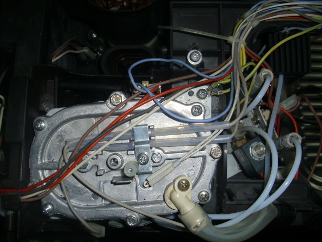

      191,25 kB, 640×480, 201 mal angesehen
      187,31 kB, 640×480, 198 mal angesehen
  • HelmutBoe schrieb:
    klar, war vom Anschluss am Thermoblock ausgegangen...
    Ja, am Thermoblockanschluss gehört schon eine Dichtung hin, aber undicht ist doch die Dampfheizung. Da es sich aber hier im die urälteste Form der Dampfheizung handelt, werden dich Dichtungen benötigt.
    Ollie schrieb:
    Beim Abziehen von der Dampfheizung hatte ich nur den Schlauch mit dem Messingring in der Hand. Der neue Schlauch wird einfach nur in die Heizung gesteckt und ist dann dicht?
    In Deiner Maschine ist nicht die Dampfheizungsversion verbaut die ich ansprach, sondern noch ein ganz altes Modell, die hatten noch die Steckverbindungen. Die Dichtungen sitzen nicht all zu fest auf dem Schlauch und verbleiben meist im Anschluss. Es gehört aber definitiv die "Dichtung für Druckschlauch" (z.B. bei BND, Komtra etc.) an die beiden Schläuche, genau so wie am Pumpenraccord, der ja laut Deiner Beschreibung auch undicht ist.
    Der Thermoblock zischt schon mal, es gibt aber auch einige Stellen, wo durch Undichtigkeit das Zischen auftreten kann. Einmal oben der Raccord direkt am Thermoblock (auf Deinem Bild unten rechts), es sind aber keine Kalkspuren erkenntbar. Dann könnte es noch sein, dass der Thermoblock unten, am Anschluss des oberen Brühkolbens undicht ist. Um das zu prüfen müsste man den Thermoblock ausbauen.
    Ollie schrieb:
    Meine Frau wälzt schon die Kataloge für eine Neue
    Sie soll sich dann aber bei mir wegen der alten Maschine melden :1f609: Biete gerne Asyl.
