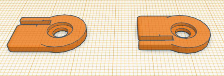

  • sc-6000 schrieb:
    here you are
    Mit dem Teil erstetze ich die viel zu dünne Lasche am Gehäuse und das Metall-Plättchen, das WMF mal zur Versteifung eingeführt hat
    Cool, leider habe ich keine 3D-Drucker zur Verfügung...
    Wenn ich diesen Schlitz richtig interpretiere, dann muss man diesen kleinen schrägen Streben an der Seitenwand entfernen und stattdessen Seitenwand in den Schlitz einführen, richtig?
    Hast du auch mal ein Foto, wie das dann an der Seitenwand aussieht. Welche Kosten kämen da auf mich zu, wenn Du mit diese Laschen anfertigst?
    Bis dann
    Thomas

  • th.giese schrieb:
    sc-6000 schrieb:
    here you are
    Cool, leider habe ich keine 3D-Drucker zur Verfügung...Wenn ich diesen Schlitz richtig interpretiere, dann muss man diesen kleinen schrägen Streben an der Seitenwand entfernen und stattdessen Seitenwand in den Schlitz einführen, richtig?
    @th.giese: Nein, Du musst an den Seitwänden der 800er nichts verändern. nur die Teile einkleben und das wars .....
    Foto kann ich leider keines machen, ich hab gerade keine 800er da.... im Prinzip kommen die Teile da hin wo das ähnlich aussehende Metallteil von WMF normal aufliegt. Du musst aber dann die Senkkopfschraube gegen eine Flachkopfschraube
    ersetzen....
    Kosten: Gegen eine Spende an "Antenne Bayern hilft" kannst Du ein Set bestehend aus je einem linken und rechten Teil incl passender Schrauben haben. Bitte PN mit Kontaktdaten....
