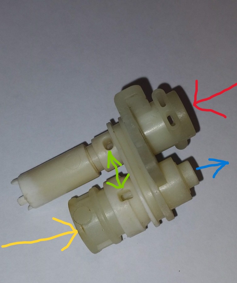

  • Da ich auch gerne Sachen auf den Grund gehe, habe ich mir einen alten Brühkolben mal genauer angesehen.
    Roter Pfeil =Wasserzufluss
    Blauer Pfeil = Wasserfluss Richtung Dampfventil bzw. Magnetventil (bei Brühkolben in Ruhstellung)
    Grüner Pfeil = hier sollte das Wasser bei Brühkolben in Ruhestellung von einer Öffnung zur anderen fließen

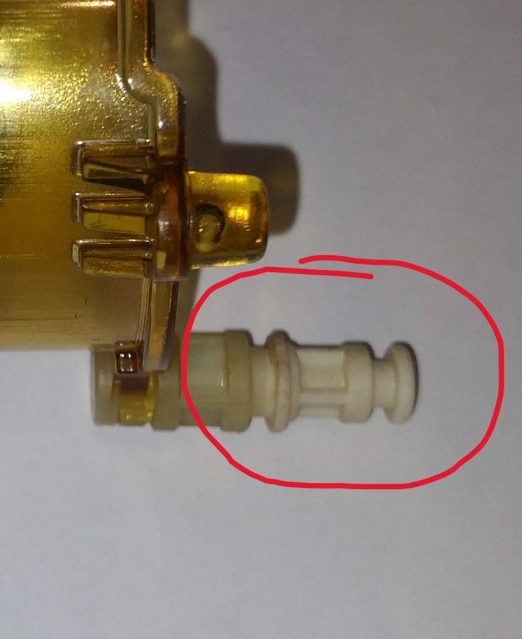

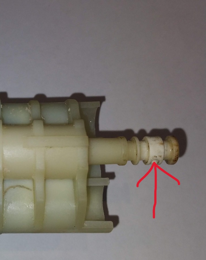

    Gelber Pfeil = hier fährt das rot eingekreiste Teil (nächstes Foto) rein, wenn der Brühkolben hochgedrückt wird und dichtet das Loch ab. Somit kein Wasserfluss Richtung blauer Pfeil.
    Ich glaube das deine revidierten Brühkolben ein Problem mit dem Steigrohr haben? Dieses dichtet ja Richtung Überlauf ab.
    Es wird auch immer wieder empfohlen (ich mache es auch so) die rot eingekreiste Dichtung erst nach einschieben in den Kolben aufzubringen. Mit der Dichtung lässt sich das Steigrohr nur sehr schwer einschieben und könnte beschädigt werden.
    Es ist hier auch immer wieder vorgekommen, das dieses Teil falsch herum eingebaut wurde.
    Das muss so rein wie auf dem Foto! Wird das Kunststoffteil anders herum eingebaut gibt das auch Probleme mit dem Auslauf.
    Hier kommt übrigens bei hochgefahrener Brühgruppe das heiße Wasser raus, wird dann über das graue Sieb Richtung Kaffeemehl verteilt.

    habe mal einen OBK vollkommen auseinander genommen. Der Schluss bezüglich Steigrohr bezieht sich darauf, dass Wasser über den weissen Schlauch, der am BK angeschlossen ist, in den Einsatz geflossen wäre, was nicht der Fall war! Das Wasser wurde über den Ablauf des oberen Magnetventil ausgetragen. Natürlich habe ich dieses MV geprüft, auseinandergebaut und alles i.O. gefunden und trotzdem nach dem 2-ten Versuch ausgetauscht, was auch nichts gebracht hat. Aber - oh Wunder - mit dem rev. Original-Kolben funktionierte alles bestens, weshalb ich ja verunsichert wurde. Habe jetzt aber nach Prüfung aller Dichtungen 2 Stck. gefunden, deren Maße minimal nicht stimmten und ausgetauscht, beide am rot umkringelten Teil. Muss nun in der Praxis prüfen, ob damit der Fehler gefunden ist. Könnte sein, dass dadurch der Wasserfluss (grüne Pfeile) behindert ist und dann reagiert das MV und läßt dort wegen des Widerstandes das Wasser in den Überlauf abfließen.

    Es waren, wie ich schon vermutete, die 2 Dichtungen am rot umkringelten Teil, die wirklich nur minimal abweichende Maße hatten und mit bloßem Auge schwer erkennbar. Man muss halt akribisch nachmessen!
    Hilfreich war Dein grüner Doppelpfeil, der mir schlagartig klarmachte, dass nur dort sich ein Widerstand aufbauen kann, wenn am oberen MV der Überlauf anspricht!
