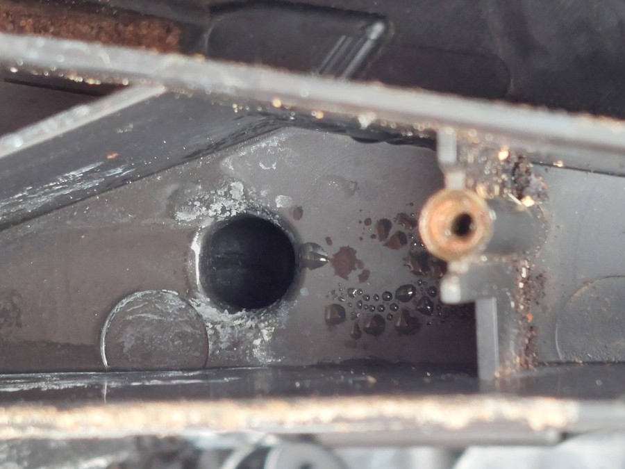

    ich habe das Forum recht intensiv durchforstet und auch einige Informationen zu möglichen Lösungen erhalten, dennoch stelle ich hier mein konkretes Problem gezielt vor um vielleicht ohne weiters langwieiriges Suchen direkt die richtige(n) Lösung(en) zu bekommen.
    Am Anfang lief Wasser an der Verbindung des Wasserbehälters mit der Maschine aus.
    Nachdem ich die farblose Dichtung ausgetauscht hatte, war das Problem scheinbar gelöst.
    Kurz danach war eine Entkalkung notwendig und danach läuft jetzt wieder Wasser in die Auffangschale und die Wassermenge in der Tasse ist geringer.
    Nach dem Öffnen der Maschine habe ich gesehen, dass vorne aus einer Öffnung Wasse austritt.
    Die sonstigen Bauteile, die man mit bloßem Auge sieht, sind wohl trocken.
    Zur besseren Vorstellung hänge ich 3 Fotos an.

    Ist das eine EAM oder ESAM?
    Bei einer EAM könnte die Verbindung Oben Thermoblock zum Brühkolben undicht sein.
    Die Dichtung und Schlauch aus dem Brühkolben zum Dampfhahn, könnte auch Probleme machen.

    Guten Morgen,
    womit wurde bisher entkalkt?
    Kann am verkalkten oberen Brühkolben oder an einem Magnetventil liegen.

    Ich habe die Maschine wie vorgeschlagen mit Durgol entkalkt und jetzt läuft nur noch Wasser unter dem Wasserbehälter in die Auffangschale.
    Die durchsichtige Dichtung am Wassertank habe ich - wie oben bereits geschrieben - ausgetauscht.
    Trotzdem kann ja jetzt eigentlich nur an der Verbindung zur Maschine Wasser austreten - oder?
    Gibt es da vielleicht noch eine Idee?
    Kann das am Ventil im Tank liegen?
    Kann es helfen einen neuen Tank zu verwenden?
    Freundliche Grüße
    LoD
    Sicher? Trenn mal diese Schlauchverbindung auf und schau, ob das Wasser im Betrieb läuft. Da darf nach Bezug von Heisswasser/Dampf ein bisschen kommen

    Danke Stefan, für deine Anregung.
    Ich habe die beschriebenen Überdruckschläuche getestet und es kam so gut wie kein Wasser heraus.
    Es muss also wohl eine andere Ursache sein.
    Gibt es sonst noch Ideen?
    LoD

    Also ich habe bei alles ESAM Maschinen unter dem Wassertank etwas Wasser stehen. Kommt wenn man den Tank ein- bzw ausschieb, dann schließ die Öffnung des Wassertanks. Im Wassertank ist ein roter O-Ring der das abdichtet.

    hallo_spencer: Wenn es nur die Wassermenge wäre die beim Tank ein- und aussschieben in die Auffangschale läuft, hätte ich kein Problem damit. Aber es ist doch erheblich mehr, was bei Kaffeebezug nicht in die Tasse sondern in die Schale läuft.
