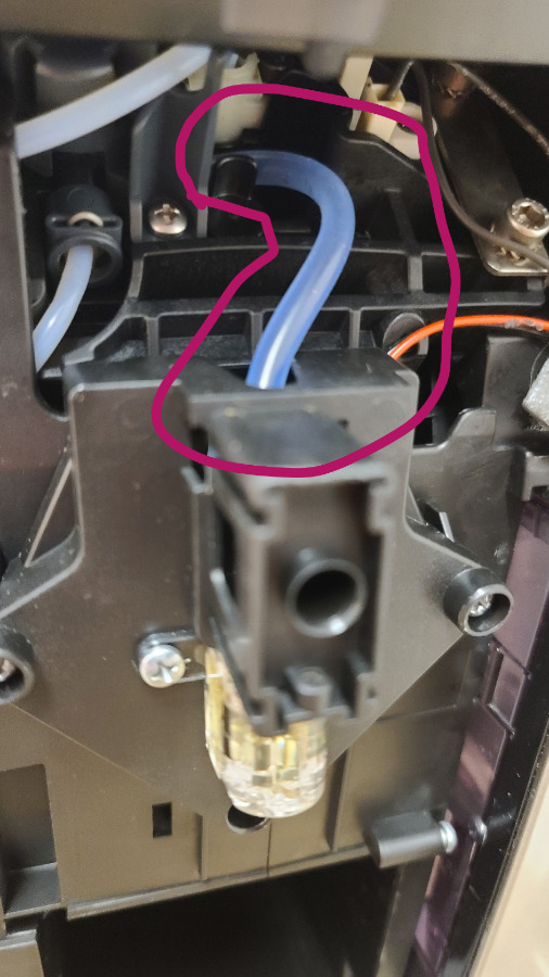

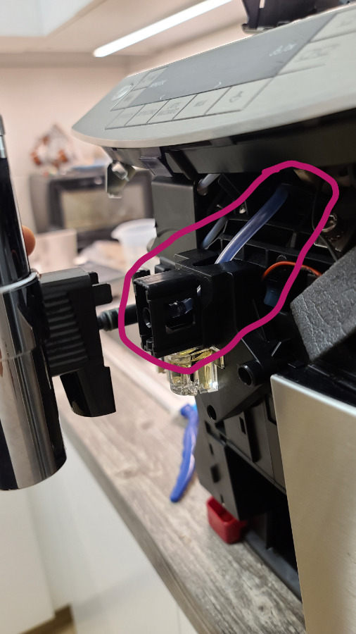

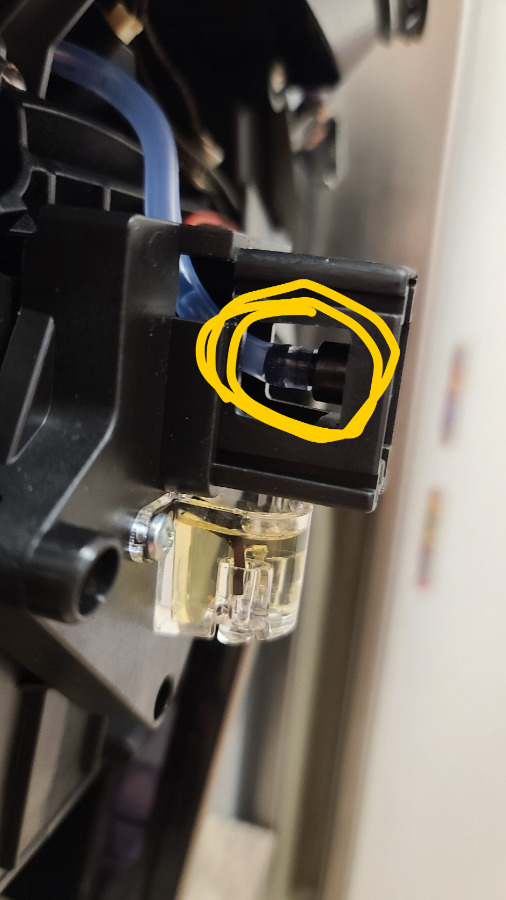

    Hier die Fotos der Stelle, die ich meine.
    In meinem Verständnis bewegt sich der Schlauch (rote Markierung) nicht oder nur minimal - die Kupplung ist ja fest geschraubt und das Ventil an dem Brühkolben bewegt sich minim hoch und runter. Die Innendurchmesser passen mit dem vorherigen Schlauch und die Länge auch. Der ist auch nicht stramm verlegt.
    Der Schlaug fliegt an der gelb markierten Stelle ab.
    Und um es auszuschließen, wir sprechen ja nicht über den Schlauch im Auslass (grüne Markierung), der ja bei der Höchenverstellung sehr stark bewegt wird?
