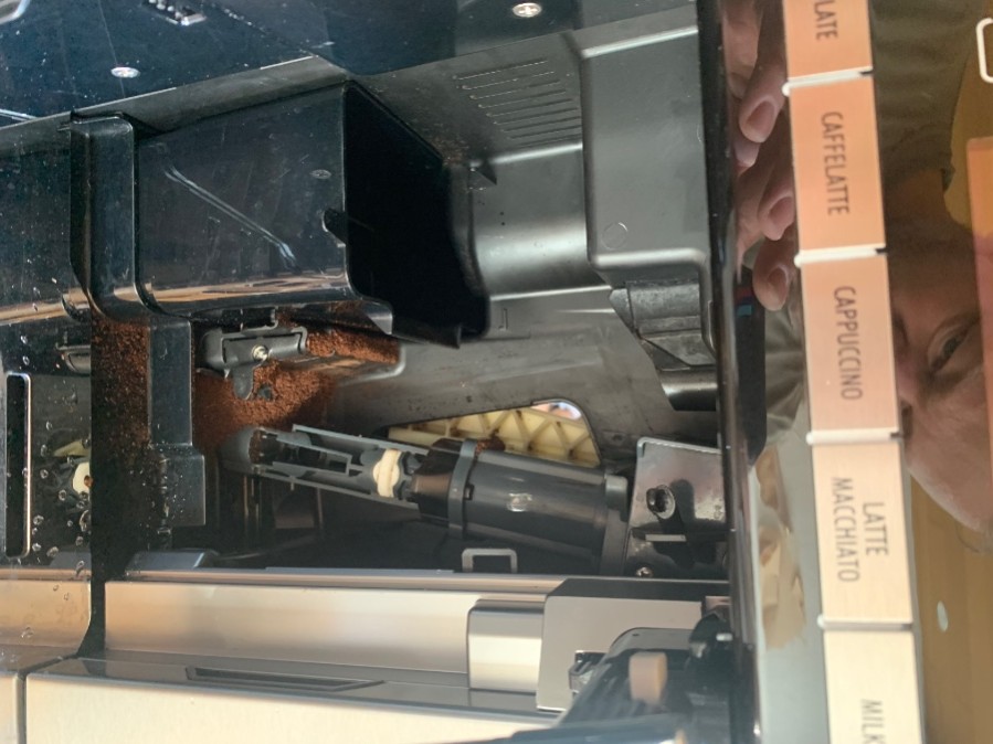

    1 ausgeschaltet da kann man schon sehen das sie falsch steht

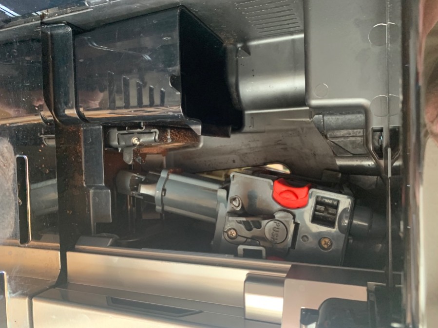

    2 eingeschaltet

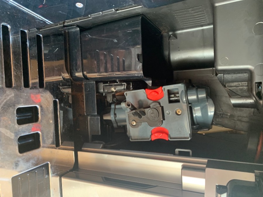

    3 Mahlvorgang völlig falsche Position

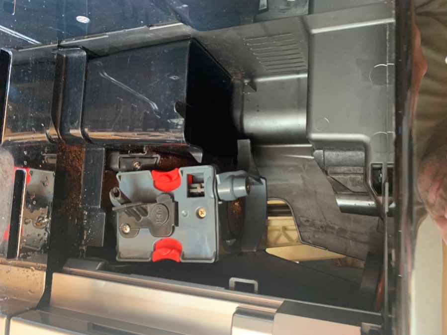

    4 Brühvorgang

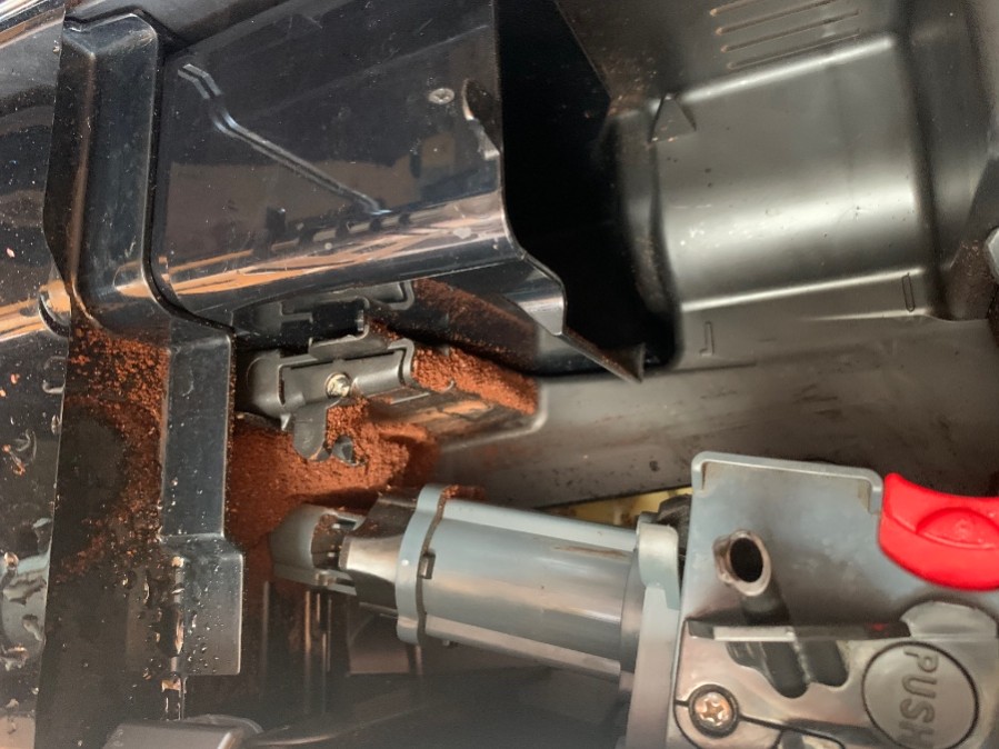

    5 nach dem Brühen
    6 Auswurf
    Wenn der Motor eine Endpostion erreicht knarrt es auch als ob er irgendwo gegen drückt.

  • Heini-22
    604
    3.401
    Filebase Einträge
    Interessengebiet
    • 11. August 2022 um 12:29
    Zitat von DrKaffee
    meine Vermutung ist das die Platine nen schaden hat.
    Was anderes bleibt nicht mehr übrig.
    War der Antrieb, den du gewechselt hast, komplett mit dem Hall-Sensor unten oder hast du den alten verwendet?
  • Golf4Variant
    29
    Interessengebiet
    • 12. August 2022 um 16:45
    Das Problem hatte ich auch bei meiner Delonghi.
    Nach dem tausch des Antriebes ,tauschte ich auch noch die Leistungselektronik....danach lief wieder alles tadellos...
    Anscheinend hatte die Platine durch den Kurzschluss am Antriebsmotor was abbekommen.
