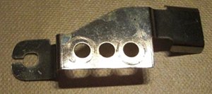

  • Hallo Herschel,
    ich habe nachgeschaut, aber leider habe ich nicht das Blech, das Du benötigst, sondern nur das auf dem Foto:

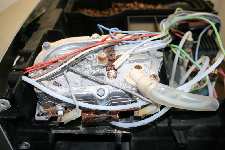

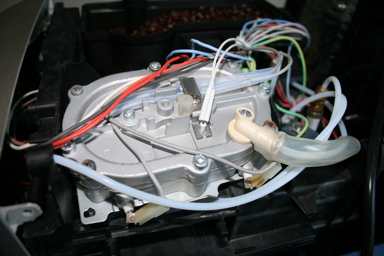

    da mein Thermoblock heute gekommen ist, habe ich mich entschlossen, doch noch in den Baumarkt zu gehen und mich ans Werk zu machen.

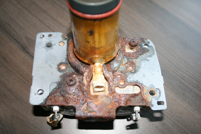

    Ich habe mal vorher-nachher Fotos angehängt und ein Fotos des alten TB - ich denke, der war durch.
    Vielen Dank an das Forum und insbesondere Gregor für die Tips und angebotene Hilfe! :thump:
    Herschel
    PS: für Nachahmer - nehmt am besten 10 x 1.5 mm starkes Stahlblech - ich hatte mit 2mm schon ordentlich zu kämpfen :1f483:
      321,93 kB, 778×518, 164 mal angesehen
      288,05 kB, 778×518, 165 mal angesehen
      325,26 kB, 778×518, 162 mal angesehen
