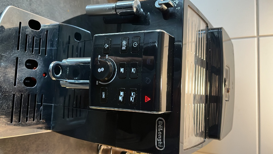

    Guten Morgen Community,
    ich besitze eine Ecam 13.123 und seit vorgestern blinkt das Ausrufezeichen mit dem Kaffeesatzbehälter. Fix in der Bedienungsanleitung nachgeschaut soll wohl das Mahlwerk verstopft sein. Dies gereinigt, aber da tut sich rein gar nichts. Gibt es bei dieser Maschine einen testmodus? Ja ich habe in der SuFu geschaut nirgends ist ein Test für eine ecam 13.12X vorhanden. Die Maschine hört sich normal an, nur dass sie nicht mahlt. Da ich Mechatroniker bin habe ich mich Interesse halber der Sache angenommen und den Motor vom Mahlwerk ausgebaut und auf Durchgang sowie Funktion geprüft. Durchgang ist da und wenn man 230V anlegt dreht der Motor auch.
    Ich gehe davon aus dass es die Platine ist und somit keine Spannung bzw Strom am Motor ankommt. Hat hier jemand diesbezüglich Vlt schonmal Erfahrungen gemacht und kann mir Vlt unterstützend sagen Jo war bei mir auch ist sehr oft die Platine ? Dann würde ich sie gegebenfalls für 90 € bestellen.

  • Falconi89
    4
    • 8. Dezember 2022 um 21:33
    Danke euch erstmal.
    ok zerlege das maschinchen nochmal. Also das Bild ist schlecht getroffen muss mich dafür entschuldigen das Ausrufezeichen ist an und die das Zeichen für den Kaffeesatz Behälter blinkt habe anscheinend genau das Bild geschossen der Kaffee Satz Behälter luchte blinkend aus ist :1f602:
    laut Anleitung bedeutet das das mahlwerk verstopft ist… alles gangbar ich mache morgen mal ein Foto von der Platine wo die 2 käbelchen rein gehen und wo die sitzen.
  • Heini-22
    604
    3.392
    Filebase Einträge
    Interessengebiet

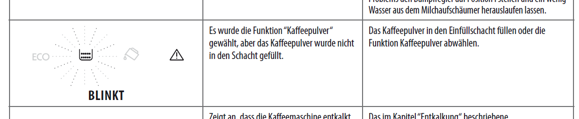

    • 8. Dezember 2022 um 21:55
    Bedeutet das nicht, das der Mahlmengenregler auf Stellung "Kaffeepulver" steht und die Maschine auf das einfüllen gemahlenen Kaffees wartet?
    Auf deinem Bild oben sieht man auch, das der Regler auf Kaffeepulver steht.
    Dreh den mal Richtung Uhrzeigersinn...
