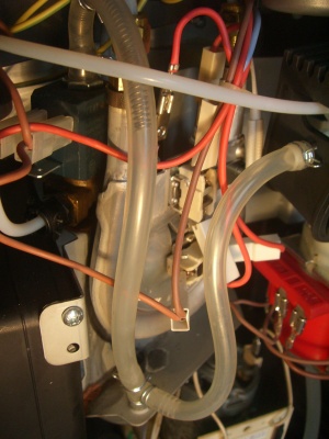

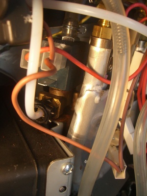

  • Hallo Sabana,
    die Schmutzpartikel im Feinstofffilter sind nicht für den Defekt verantwortlich, so viel schon mal dazu.
    Auf Deinem Foto kann man erkennen, dass im Knick des Bleches oben links Rost entstanden ist, für mich sieht es auch so aus, als wenn es dort feucht ist. Meine Vermutung: undichtes Magnetventil, das hinter dem Blech montiert ist.
    Aber wie Helmut schon sagt, wäre eine Übersicht, wo man den Teil der Maschine darüber sehen kann, sehr hilfreich.

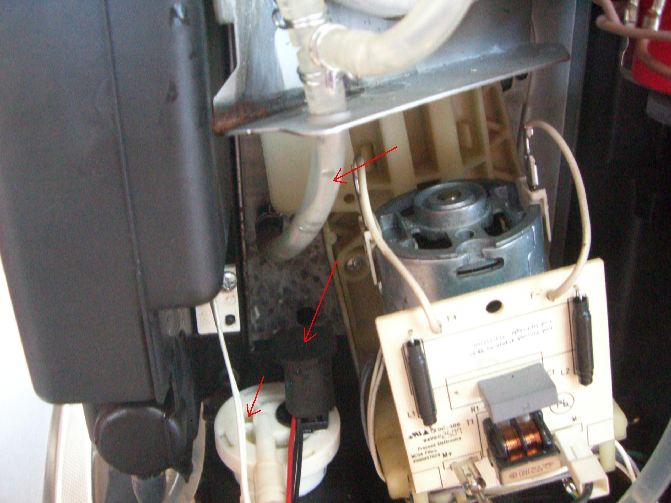

  • Ich würde auch noch das Seitenteil, wo der Wassertank sitzt, demontieren. Evtl. ist auch beim TB was undicht.

    es ist klar Helmut, man müsste erst einmal sehen woher das Wasser kommt!
    Da hast Du natürlich Recht.Also habe ich noch einmal fotografiert und versucht, besser zu „zielen“.
    Am Blechknick ist echt Rost.Auch darüber sieht es so aus als ob da mal was feucht war. Keine Ahnung wie dieses halbrunde Alugebilde sich nennt.
    Gregor, wenn Du schreibst „hinter dem Blech“ macht mir das Sorgen, denn das hört sichkompliziert an.
    Die Wassertankseite habe ich auch geknipst. Stefan, der TB sieht aber sehr ordentlich aus , finde ich jedenfalls :nicken:

    Als ich gestern das Wasser auf der hinteren Seite des Wassertankes auslaufen sah dachte ich, die Verbindung vom Tank zu dem Ventil ist undicht, denn wenn ich den Tank rausziehe fliesst da ordentlich das Wasser raus.
    Ach wie wäre es schön ich müsste nur einen neuen Wassertank kaufen. Aber………dann wäre ja wohl innen kein Rost. Schade!
    Ich danke Euch schon jetzt für Eure weitere Hilfestellung und hoffe inständig, dass es nicht was Dolles ist.

  • Hallo Sabana,
    Das "halbrunde Alugebilde" ist die Dampfheizung.
    Sabana schrieb:
    Gregor, wenn Du schreibst ?hinter dem Blech? macht mir das Sorgen, denn das hört sichkompliziert an.
    Dieses Blech, an dem die Dampfheizung und das Magnetventil montiert sind, lässt sich ganz leicht demontieren, es wird nur links und rechts vonje einer Schraube gehalten.
    Bei den vertikal stehenden Ventilen ist es normal, dass Wasser herausfließt, wenn man den Tank abzieht.
    Vielen Dank für die weiteren Fotos, das Erste hat für mich schon gereicht. Dort sieht man das unter dem Magnetventil (das graue "Ding" in das 3 Schläuche führen) eine Menge Rost ist --> undicht (vermutlich Haarriss). Das Ventil muss also getauscht werden. Ist eigentlich keine große Arbeit und sollte mit unserer Hilfe zu bewältigen sein.
