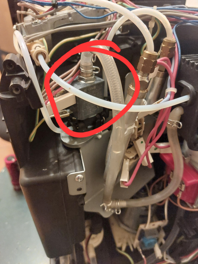

    • 13. März 2023 um 23:25
    Hallo Peter, Danke für Dein Tipp!
    Das hintere Magnetventil brummt nur noch vor sich hin, wenn man die "1-Taste" Taste im Testmodus drückt.
    Ich denke mal das das Geräusch vom diesem Teil hier kommt:
    Dann werde ich das mal gleich neu bestellen!
    Ich melde mich wieder kurz wenn ich das Teil gewechselt habe und die Maschine wieder läuft!
    Gruß Jürgen

    habe jetzt das hintere Magnetventil (auf der Rechnung steht Solenoidventil) gewechselt.
    Und die Kaffeemaschine läuft wieder wie am schnürchen.
    Das alte Magnetventil habe ich dann auch mal auseinandergenommen um zu sehen ob es evtl. verkalkt war.
    Ich konnte keine verunreinigungen feststellen. Der Fehler trat auch direkt nach einem Entkalkungsdurchlauf auf.
    Vielleicht sah es deshalb noch so sauber aus.
