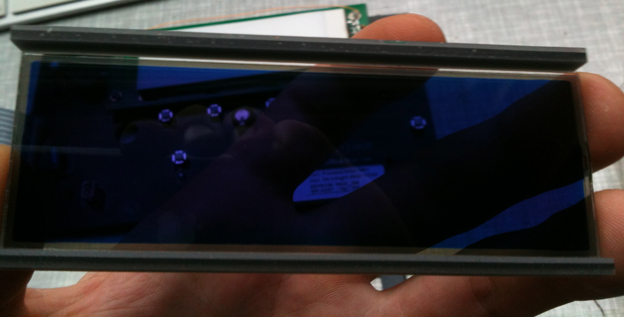

  • Jetzt mal ein Bericht von meiner Seite:
    Das oben zu sehende wieder zusammengestückelte Bedienteil funktioniert tatsächlich, nachdem "laurus100" es wieder eingebaut hat trat allerdings das hier sichtbare Phänomen auf:
    kaffee-welt.net/index.php?page=Thread&postID=39942
    Er hat es mir dann nochmal hergeschickt, zusammen mit der Leistungsplatine.
    Die Leistungsplatine hat weder an den Widerständen noch an der Spannungsversorgung Schäden, daher gehe ich davon aus dass der Prozessor gehimmelt wurde. Bis zum eigentlichen Displaystecker (der den Kurzschluss abbekam) führen nämlich sowohl 5V Steuerspannung als auch 12V für die Beleuchtung.
    Das Display konnte tatsächlich wieder zur Funktion überredet werden, ich habe die Leitgummis unterhalb des Blechrahmens gereinigt (dort waren richtig krümelige Rückstande, woher auch immer...). Das brachte eine Besserung, aber es war immer noch nicht einwandfrei. Dann habe ich unter die gebogenen Blechklammer kleine Stahldraht-Abschnitte gelegt um den Blechrahmen noch etwas nachzuspannen. Momentan funktioniert das Display wie neu. Ich bin gespannt wie lange das anhält.
    Bei der Operation wurde übrigens auch klar warum diese Displays ständig ihre Beleuchtung verlieren. Auf der kleinen weissen Platine sind die Leuchtdioden allesamt parallelgeschaltet. Das ist ein absolutes No-Go, das lernt (hierzulande) ein Elektroniker im 1. Lehrjahr.
    Der Vorwiderstand ist für den Gesamtstrom der 4 Leuchtdioden ausgelegt. Parallelgechaltete Halbleiter haben aber die die Eigenschaft dass sich der Strom nie völlig gleich aufteilt. Daher werden manche überlastet, während die anderen sich langweilen. Der mit der stärksten Überlast gibt dann irgendwann auf. Falls er "durchgebrannt" ist, bekommen die anderen fortan mehr Strom, und das Spielchen wiederholt sich. Falls der zuerst defekt gewordene Halbleiter "durchlegiert", also einen Kurzschluss bildet, nimmt er den anderen einfach den Strom weg.
    Kurzum: Der Defekt ist vorprogrammiert, und gehört dem Hersteller an und für sich um die Ohren gefeuert. Schade nur dass er es geschafft hat dass die meisten Geräte doch irgendwie die Garantiezeit überleben.
    Jetzt noch zur Änderung des Vorwiderstand, zu dessen Zweck "laurus" den kapitalen Schaden am Bedienteil erst angerichtet hat:
    Anstatt das ganze Display auszulöten, ist die sehr viel einfachere Möglichkeit einfach einen der Anschlussdrähte der kleinen weissen Platine durch einen weiteren (bedrahteten) Widerstand zu ersetzen, der dann mit dem auf der Platine vorhandenen 75 Ohm-Widerstand eine Reihenschaltung ergibt. Ich habe jetzt einen 68 Ohm-Widerstand eingesetzt, es ist absolut keine Änderung der Helligkeit mit diesen (75+68) Ohm = 143 Ohm im Vergleich zu den hier empfohlenen 120 Ohm Gesamtwiderstand feststellbar.
    Mit dieser Methode verringert sich das Risiko eines Folgeschadens deutlich.
    Anbei noch ein Bild der Leitgummis unter dem Blechrahmen:

  • Hiho!
    Dank Euch allen!
    Hab heute um 4:30 angefangen die Maschine zu zerlegen und die 4 LED's aus zu tauschen.
    um 8:30 sitz ich nun schon wieder gemütlich mit einem Kaffee vorm PC! Hammer!
    Ich seh wieder ohne Taschenlampe wie stark ich meinen Kaffee nun trinke! Geil! Das is Luxus pur! :1f642:
    Anfangs hatte ich das selbe Problem, daß das Display alles nur halb oder gar nicht angezeigt hat. Ich hab dann bemerkt, je weiter ich die kleinen Bügel nach hinten biege, desto höher wird die Spannung auf das Display.
    Mit eingeschalteter Maschine hab ich dann so lange rumgebogen, bis auch erschütterungen dem Display nichts mehr ausgemacht haben.
    Wenn ich das ganze nochmal machen müsste, würde es vermutlich nur noch 1 Stunde dauern.
    An alle die diese 16 Kontakte freilöten wollen!
    Das ist gar nicht nötig! Einfach die 2 Abstandhalten auf der anderen Seite lockern, dann kann man mit einem kleinen Schraubendreher die schwarzen Bügel recht leicht gerade Biegen und das Display somit öffnen.
    Wie ich weiter oben lesen konnte, ist es also vorprogrammiert, dies nochmal wiederholen zu müssen. Echt Mies!!
    Ich wünsch euch noch einen schönen Tag! Gut das es noch sinnvolle Foren gibt!!
    Gruss Alex
