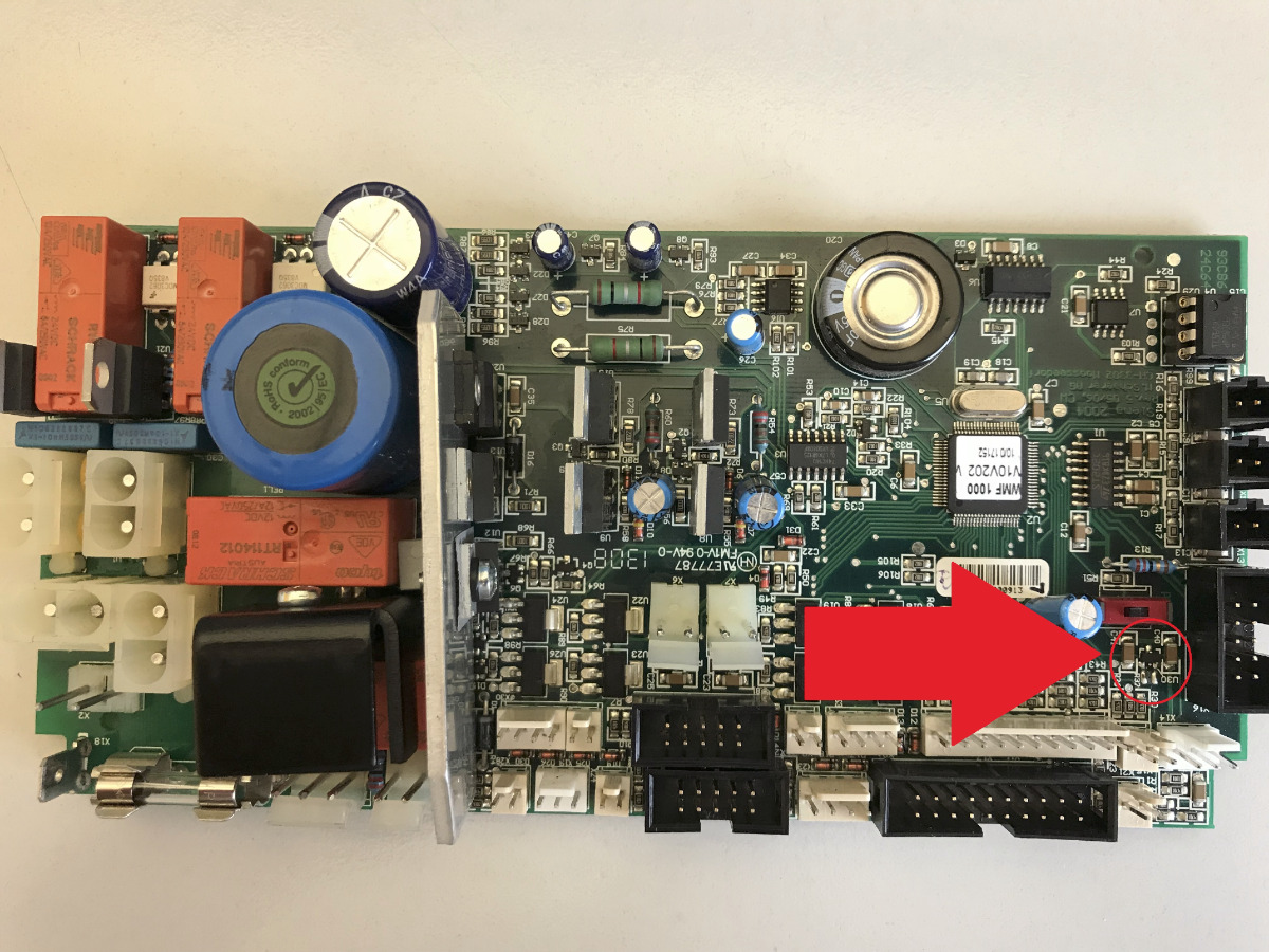

    aus meiner Erfahrung würde ich auf den 12 Volt Regler auf der Platine tippen.
    Hatte ich schon öfter, dass der mal den Geist aufgibt.
    Zur Vollständigkeit, gibt es noch die Möglichkeit, dass der Transistor des 24V Relais defekt ist.
    Dann stimmt die Zwischenkreisspannung nicht mehr und dann gibts solche Effekte.
    In der Regel würde die Meldung mit dem Brüher aber sofort kommen und du könntest dir kein Kaffee mehr rauslassen.
    Ich hab dir ein Bild angehängt.
      369,25 kB, 1.200×900, 300 mal angesehen

    hmm, ich kann mir nicht recht vorstellen dass der U30 defekt ist. Sie schrieb ja sie kann Kaffee beziehen und soweit ich die Maschine kenne erzeugt der U30 bei den neuern Versionen der Steuerung die Spannung für den Sicherheitskreis, und wenn der nicht geschlossen wäre würde das Relais für die 24V-Freigabe nicht anziehen und damit wäre kein Kaffeebezug möglich
    Was mich etwas stutzig macht ist dass es wohl im kalten Zustand geht , thermisches Problem???

    hmm, ich kann mir nicht recht vorstellen dass der U30 defekt ist. Sie schrieb ja sie kann Kaffee beziehen und soweit ich die Maschine kenne erzeugt der U30 bei den neuern Versionen der Steuerung die Spannung für den Sicherheitskreis, und wenn der nicht geschlossen wäre würde das Relais für die 24V-Freigabe nicht anziehen und damit wäre kein Kaffeebezug möglichWas mich etwas stutzig macht ist dass es wohl im kalten Zustand geht , thermisches Problem???
    Tatsächlich wenn der Baustein defekt ist gehen die 12V runter und dann stimmt die Spannung in den Widerstandsnetzwerken nicht mehr wodurch fälschliche Fehlermeldungen entstehen.
    Aber wie du sagst das kann ein thermisches Problem des Bausteins sein, was der Grund dafür ist, dass es noch eine zeit lang funktioniert.
    Wenn die Meldung Brüher kommt, dann schaltet die CPU sowieso den 24V Kreis aus.

  • Kann man denn diesen 12V Regler LDO denn vielleicht auslöten und ersetzen? Ich habe hier heute in Wien mit jemanden von WMF gesprochen und eine Reperatur dort kommt nicht in Frage. Die Platine würde man nur an einen Servicepartner abgeben und die Kosten sind jenseits von gut und böse :1f622: Wenn Ihr vielleicht wisst, wo ich das Bauteil denn bestellen kann, dann würde ich mir hier Jemanden suchen, der sowas austauschen kann, wenn das möglich ist.
  • im RS Katalog gibts welche
    Link
    Das ding zu tauschen geht schnell und mit bisschen Glück schnurrt die Maschine wieder wie sie soll.
    Aber bitte bedenke das das eine Vermutung auf Grund deiner Symtombeschreibung ist.
    Es könnte eventuell auch noch mehr oder was anderes Defekt sein.
    Dieser Beitrag wurde bereits 1 mal editiert, zuletzt von Rucsackindianer87 ()

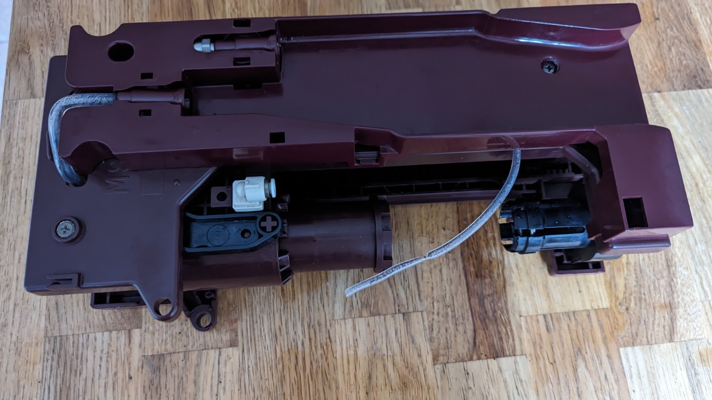

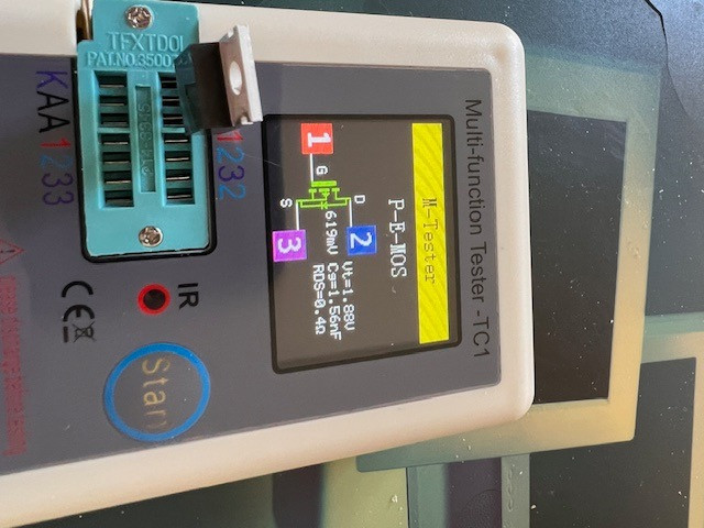

  • Hallo zusammen,
    leider hab ich diesen Beitrag erst heute entdeckt.
    An meiner 1000 Pro S gibt es ähnliche - wenn nicht gar die gleichen - Symptome.
    Ich hatte irgendwie vermutet, dass die Brüheinheit eventuell zu schwergängig ist, und diese dann heute komplett auseinander genommen.
    Dabei ist mir leider ein kleines Missgeschick passiert.
    Der Schlauch, der zum Brühzylinder führt ist mit abgerissen (siehe Foto).
    Wie kann man (ich) den ersetzen ?
    Ist das eventuell dieser hier Teflon Schlauch ?
    Wie wird der genau das Anschlussstück gedrückt ?
    Wenn ich dieses LDO bekomme, sollte ja ein guter Elektriker mir das einbauen können, oder nicht ?
    Besten Dank für eure Hilfe.
      236,12 kB, 1.440×809, 223 mal angesehen
  • der wird einfach in das Winkelstück geschoben. Zum Lösen den weissen Ring nach (so wie sie liegt)links drücken und rausziehen....
    Um die korrekte Länge zu ermitteln musst Du den Aufsatz mit den 2 Ventilbuchsen von der restlichen Brühgruppe lösen, dann siehst Du wo der Schlauch führt, nämlich zum oberen Ventilstecker....
    Laut Ersastzteilliste WMF 800: Schlauch 2,5x0,75 PFA natur
    Laut Ersatzteilliste Schaerer Coffee Joy : Schlauch 2/4x1 PTFE
    Daher sollte der aus Deinem Link passen....

    Ein Elektriker ist nicht mit Elektroniker zu verwechseln. Es gibt wohl Elektriker die löten können, aber die meisten haben mit SMD Bausteinen nix am Hut.Ob der bei der Pro S vorhanden ist kann ich nicht sagen.
    Ich bau die Maschine erstmal auseinander, dann seh ich weiter. Hab ja auch vor einigen Tagen WMF angeschrieben. Da war die Maschine vor 2 Jahren beim Service, aber da tut sich leider auch nix.
    Habe mein Arbeitskollegen gefragt, der sagt er macht das mit SMD nicht so oft, klappt 2/3... mal sehen.
