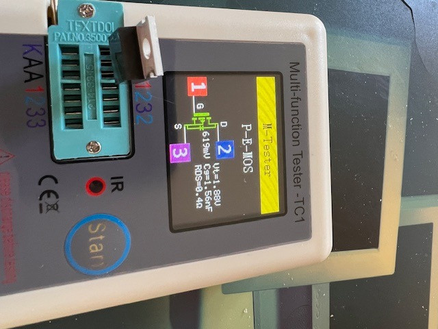

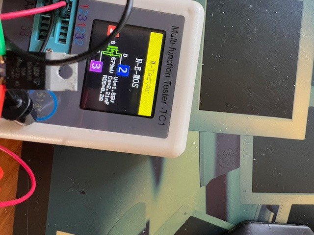

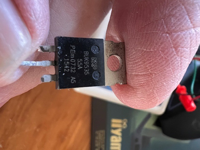

  • Ich schätze ich habe den Fehler gefunden, und ich hätte es niemandem geglaubt der mir das erzählt hätte.
    Alter BUK
    Neuer BUK
    Die Messungen
    Der Neue BUK
    Ich kann das selbst noch garnicht glauben, aber es erklärt natürlich den Fehler!
    Ich bestelle mal 5 Neue und messe bevor ich die einlöte .
    Ich melde mich sowie es bei mir weitergegangen ist.
    Gerade habe ich ein paar FTP08N06A gefunden und gemessen, die kommen nachher rein.
