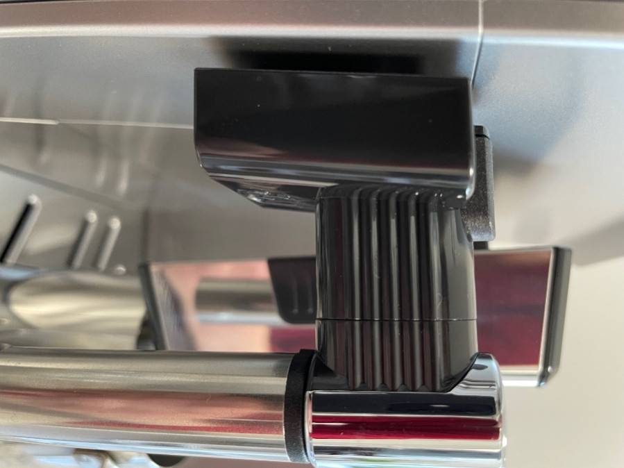

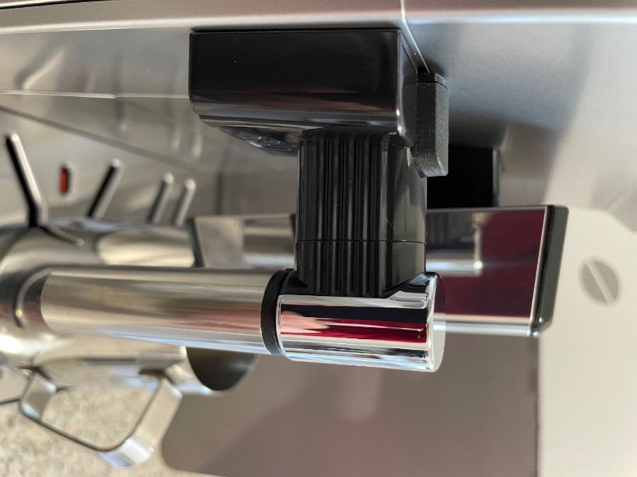

  • Ist bei mir genau das gleiche. Nach ein paar mm hört man den Schalter, allerdings läßt sich die Dampfdüse noch ein Stück weiter bis zur Verriegelung rausziehen.
    Ich muss da wohl oder übel Mal reinschauen. Vielleicht hat ja irgendjemand dran gezogen, ohne die Entriegelung zu drücken....
      65,07 kB, 899×405, 82 mal angesehen
      70,54 kB, 899×405, 90 mal angesehen

  • Also bei meiner Maschine könnte man laut Handbuch auch Dampf beziehen, zusätzlich zum Milchbehälter. Die Kupplung ist tiefenrein, soweit ich das sehen kann mit Zahnstocher etc. gereinigt, Milchteste werden nach abziehen des Milchtanks sofort beseitigt, alles blitzeblank.
    Ich denke mal, bei Verschmutzung der Kupplung hätte ich eher Probleme mit dem Milchschaum. Bei Dampfbezug wird der Wasserauslauf (siehe Foto) oder wie auch immer du das Teil nennen willst regelrecht heraus gedrückt.
    ich hoffe, man kann es gut erkennen.
    Bei Dampfzug wird es wie bei dem zweiten Foto vom Gehäuse weggedrückt. Ab dem Punkt müsste ich jetzt den Knopf drücken, um das Teil komplett ab zu ziehen.
