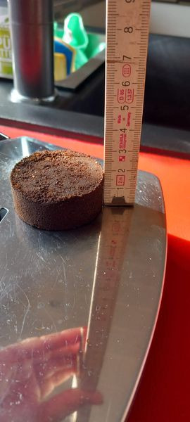

    Wie dick ist der Trestertab bei stärkster Aromastufe und Doppelbezug? Lade mal ein Bild vom Trestertab hoch
  • Nine t
    Gast
    • 22. Mai 2023 um 10:06
    Hallo und guten Morgen, vielen Dank für die schnelle Anwort. Anbei das gewünschte Foto, ich habe heute morgen den Mahlgrad des neuen Mahlwerkes auf anraten meines Bruders von fein (2) in Richtung grob (4) eingestellt. Bisher konnte ich keine Veränderung feststellen.

    • 22. Mai 2023 um 19:42
    So sieht der Trestertab super aus, allerdings scheint mir der Mahlgrad etwas zu fein. Auf welcher Stellung steht der Mahlgradregler?
    Habt ihr eventuell die Kaffeesorte gewechselt?

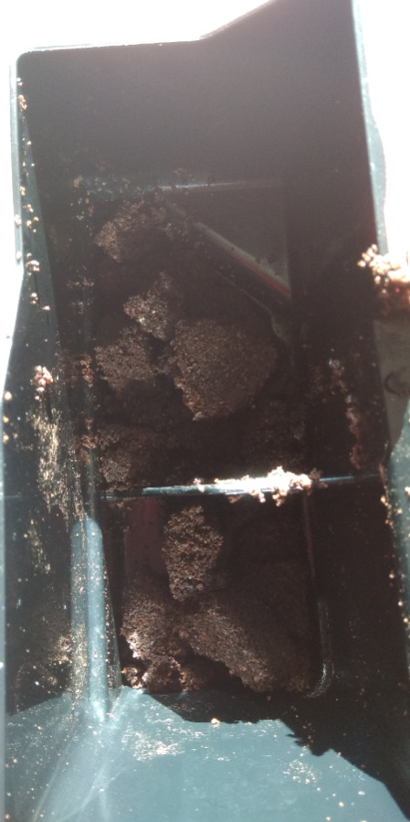

    Moin Stefan, ich habe heute morgen den ersten Kaffee per Einzelbezug mit normaler Stärke gezogen, nicht gut die zweite Tasse dann auch im Einzelbezug mit der Einstellung krätiges Aroma, leider mit dem gleichen Ergebnis.
    Der Kaffeetab sieht jetz so aus wie auf dem anhängenden Bild.
