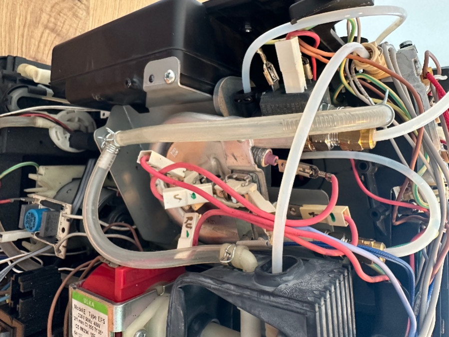

  • Vielen Dank, Peter. Habe das Ventil nun ausgebaut und gereinigt sowie entkalkt, leider besteht das Problem immer noch. Im Testmodus bei EV1 weiterhin kein Klacken zu hören, sondern nur dieses leise Brummen. Meine Frage ist nun, ob ich das Ventil wechseln soll? Lässt sich die Fehlermeldung “Wasserkreislauf leer” bei Betätigen der Heißwassertase durch das defekte Ventil erklären? Was mir beim Zerlegen auch aufegfallen ist: der dicke Schlauch von der Pumpe zum Ventil war leer (siehe Foto), sollte der nicht normal mit Wasser gefüllt sein?
    Sorry für die vielen Fragen, bin momentan nur etwas verunsichert.

  • Die dicken Schläuche sind immer leer und nur für den Überdruck abzulassen.
    Wasserkreislauf leer obwohl genug Wasser kommt, kann auch vom Flowmeter kommen, klemmt oder Kabelbruch.
    Kommt zu wenig oder kein Wasser, kommt diese Melung vom Flowmeter, der den Wasserdurchfluss messen tut.
    Gruß Peter :1f920:
    Kaffee 31.000 Bezüge
  • Den Inhalt einer Fehlermeldung sollte man bei solchen Automaten nicht überbewerten.
    Richtig Vorgehen hast Du bereits eingeleitet. Wenn beim Selbsttest das Magnetventil nicht öffnet, also nicht klackt, und Reinigen und Entkalken keine Besserung bringen, dann muss dieses getauscht werden, korrekt.
    Wäre das Flowmeter defekt, würde bereits beim Spülen ein Abbruch mit Fehler erfolgen.
    Einfach das Magnetventil tauschen und erneut testen.
