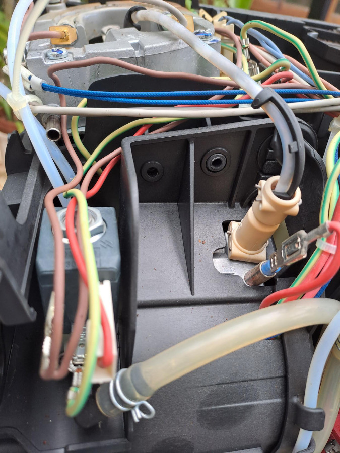

  • Habe die ESAM gebraucht gekauft und bin mir unsicher, ob die Schläuche richtig angeschlossen sind.
    Foto: oben links der Anschluss an der Heizung ist frei. Ist da nicht normalerweise ein Raccord?
    Sorry, habe gerade eine Antwort im Forum gefunden. Das soll wohl so sein. Wenn man die anderen ESAMs kennt, ist man zuerst erstaunt.
    Hat sich erledigt.

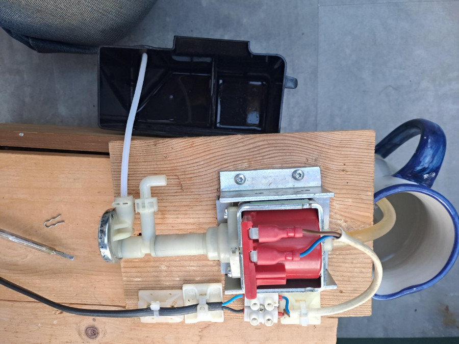

  • Zu Peter: Habe mir ein kleines externes Prüfgerät für die Pumpe gebastelt, s. Foto.
    Nachdem die Pumpe extern wunderbar lief, bin ich Heinis Rat gefolgt und habe systematisch die Schläuche geprüft.
    Der Fehler lag an einer Stelle, wo ich es am wenistens vermutete: das Flowmeter war total verstopft.
    Innen waren möglicherweise Mini Reste von einem Zewatuch.
    Jetzt fluppt wieder alles.
    Danke an die Runde.
