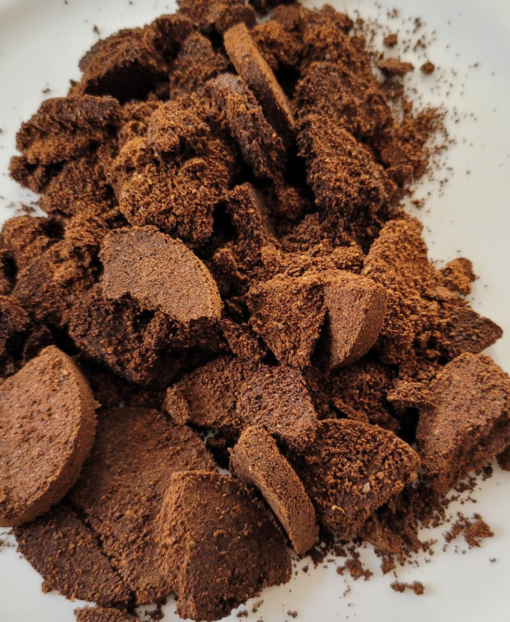

    ich bin am verzweifeln , Espresswo viel zu dünn ungeniesbar, Trester max. 5 mm dick egal welcher Mahlgrad

    Espresso oder Kaffebezug mahlt nur ca. 2 sek. Trester 5 mm und Ergebniss ungeniesbar
    Mit manueller Pulverzufuhr wird Trester 2 cm dick und Espresso oder Kaffe ok

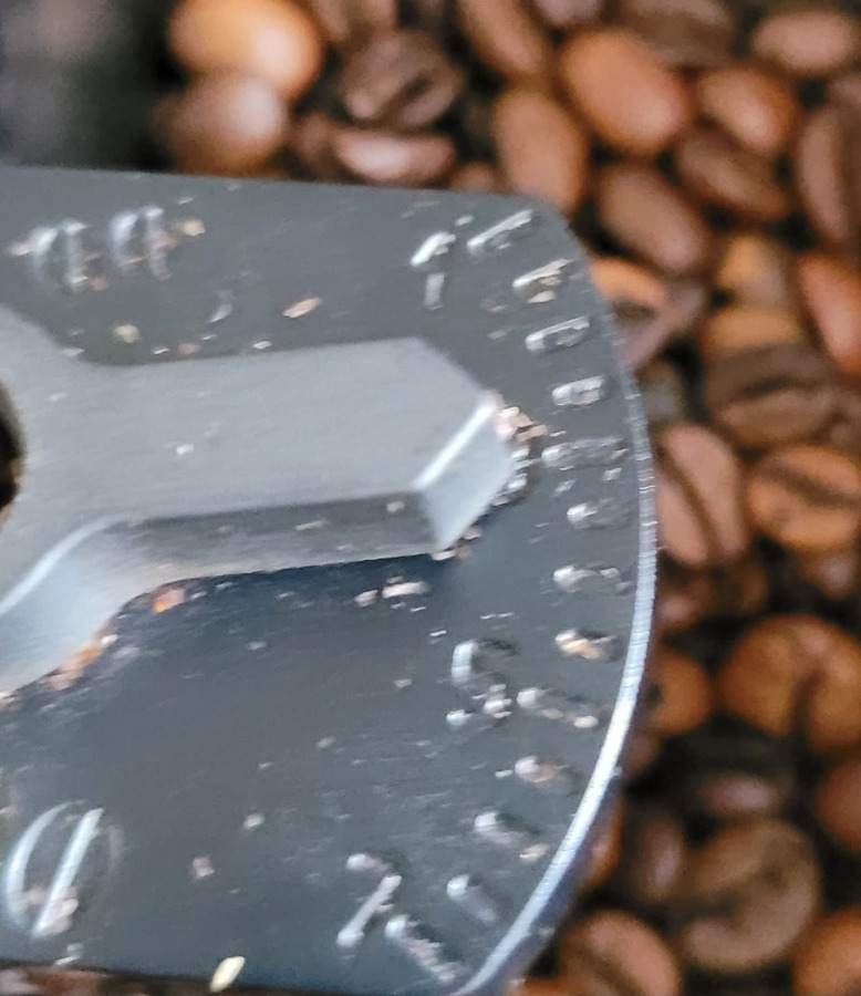

    Beim versuch mit geringster stärke 10 kaffe mit bohnen zu brühen kam jedesmal trotz voller Bohnen die Meldung Kaffeebohnen nachfüllen, mit Stärke "3 bohnen und 5 Bohnen" war Bezug möglich. Nach über 10 Bezügen war die Mahldauer weiterhin zu kurz geschätzt 3-4 Sekunden, alle Trester < 5mm dick, siehe Bilder, Mahlwerk Stellung 5 ( von 1-12 )
      348,41 kB, 738×900, 145 mal angesehen
      152,21 kB, 778×900, 147 mal angesehen

    Das Mahlwerk nicht zu fein stellen, umso weniger wird in der Zeit gemahlen, am besten in Mittelstellung.
