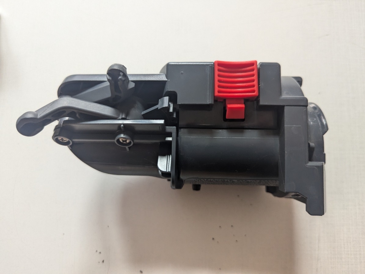

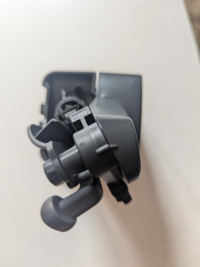

  • Das Problem mit der Mahldauer hat sich nun wieder erledigt, läuft auch normal. Ich kann Kaffee ziehen, muss aber dann jedes Mal nach dem Ausschalten den Hebel bei der Brühgruppe umlegen, diese rausnehmen und dann den darauf liegenden Kaffeepad entnehmen. Die Brühgruppe habe ich gestern auch nochmal komplett zerlegt und gereinigt. Unter den Dichtungsringen und im Kolben hat sich etwas angesammelt. Das ist nun alles sauber, optisch sieht sie wie neu aus. Das einzige was ich damals gemacht hatte war die Brühgruppe vor ein paar Wochen zum ersten Mal rauszunehmen weil mich jemand darauf hingewiesen hatte die müsste regelmäßig gereinigt werden. Vorher wurde das Innere der Maschine nie angerührt und sie lief ohne Probleme bis dahin. Die Brühgruppe ließ sich normal entfernen, beim zweiten Mal aber dann nicht mehr...

  • Übrigens habe ich die gleiche Maschine, 12 Jahre alt, rund 40000 Bezüge und läuft.
    Schau mal am Hand des von mir verlinkten Videos ob die hebel in der Maschine alle intakt und vorhanden sind.

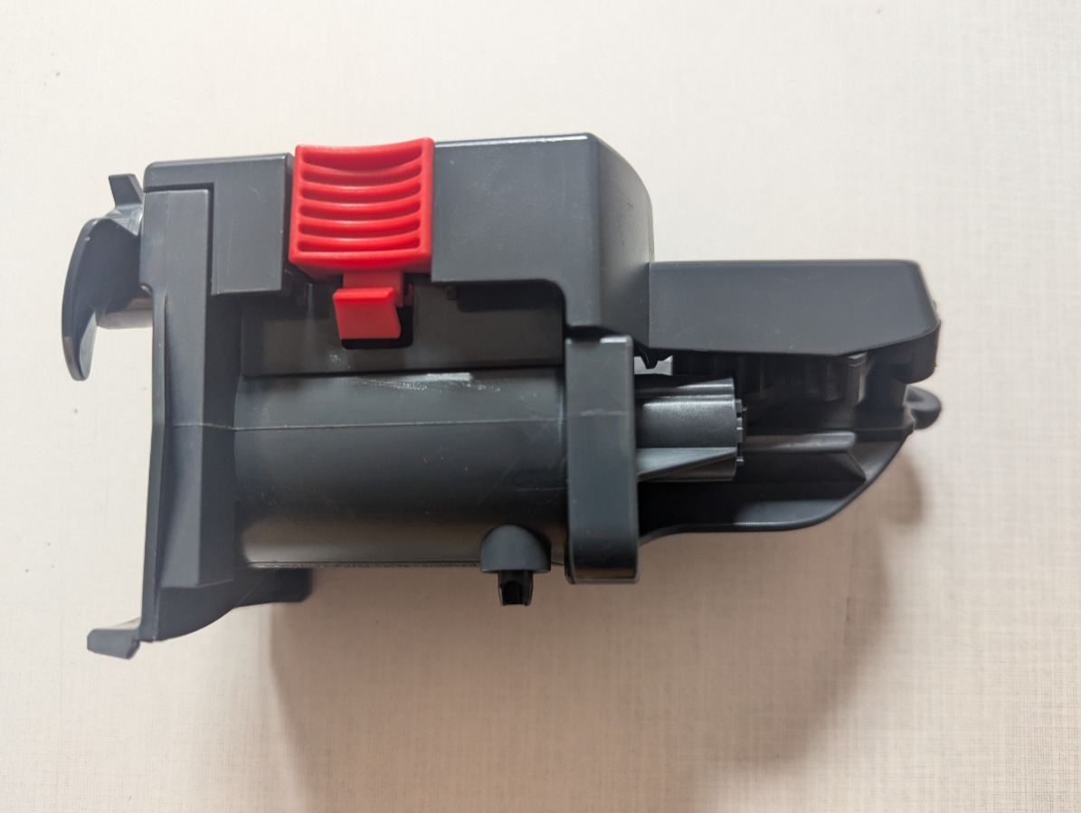

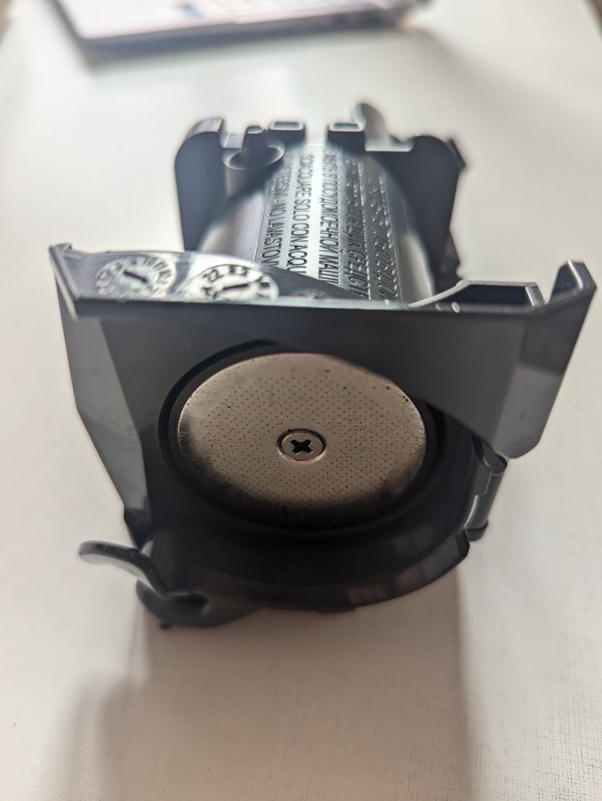

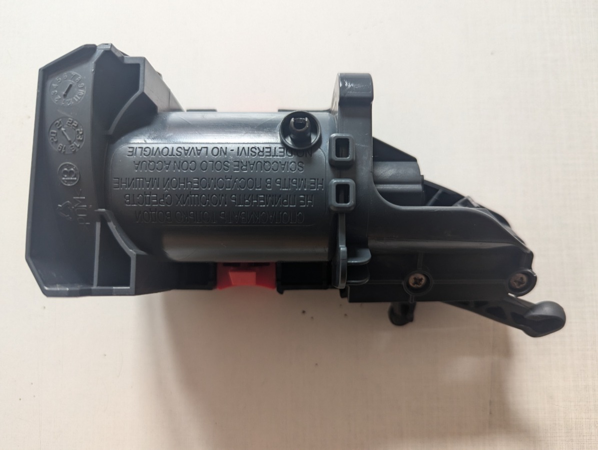

  • @heihof1
    Ich habe ein paar Fotos gemacht und hoffe, das gesuchte ist dabei.
    Viele Grüße,
    Kaffeebohne2000
      75,94 kB, 677×900, 66 mal angesehen
      182,96 kB, 1.195×899, 62 mal angesehen
      109,86 kB, 677×900, 65 mal angesehen
      139,44 kB, 1.195×899, 59 mal angesehen
      97,99 kB, 1.195×899, 47 mal angesehen
      148,96 kB, 1.195×899, 47 mal angesehen
      144,75 kB, 1.195×899, 54 mal angesehen
    Du hast alle Möglichkeiten der Darstellung ausgeschöpft, bis auf die ,die ich sehen wollte. Aber an Hand Deiner Fotos bin mir sicher, dass die Zahnradhebel RICHTIG eingesetzt sind. Nun gilt es abzuklären, wie Heini-22 schon mitteilte, ob nicht die am Chassis befindlichen Abstreifer- und Umlegeelemente in Ordnung sind. Da kann man mal mit Hilfe einer Taschenlampe bei entnommener Unterer Brüheinheit davon Fotos machen, denn es muss ja eine Ursache geben, warum der Trester nicht ausgeworfen wird. Wenn Du auf den Kolben der UBE drückst, muss der sich ohne große Kraftanstrengung nach unten drücken lassen.
    MfG

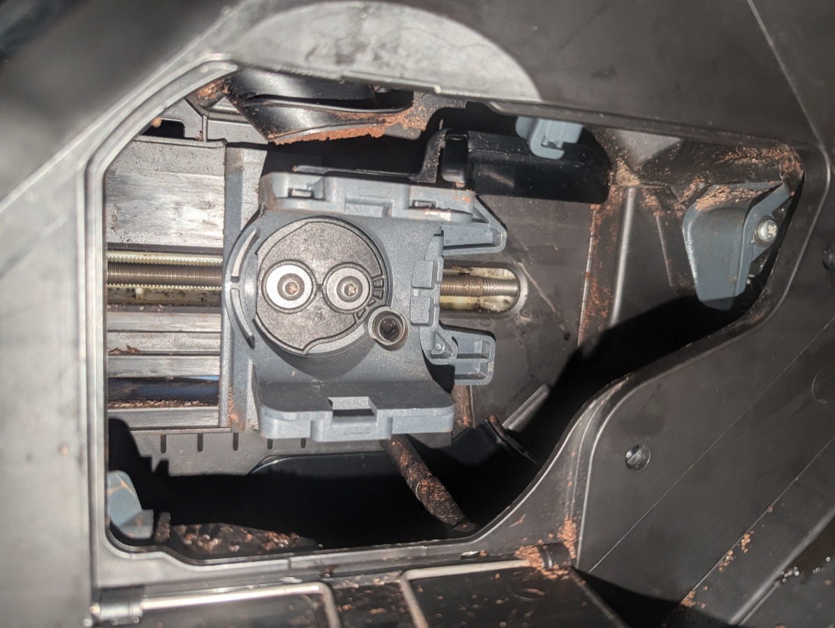

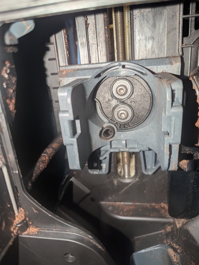

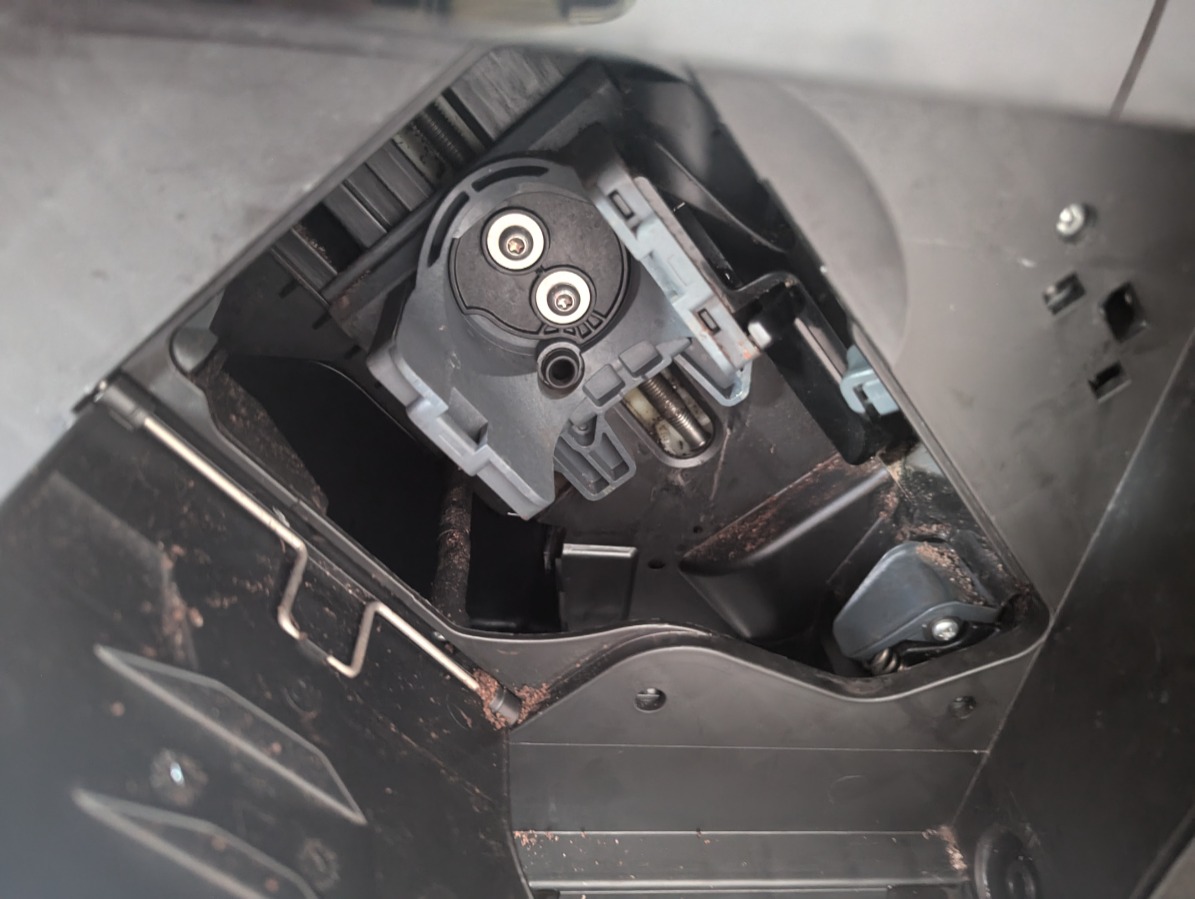

    ein bisschen Kraft braucht man schon um den Kolben runter zu drücken. Ich weiß jetzt nicht wo genau die "Grenze" liegt was als leichtgängig gelten würde :1f642: Aber jetzt ist es leichter geworden als vor zwei Wochen. Der Kaffee scheint zwar zu schmecken aber etwas schwächer geworden zu sein. Bei 2x großer Kaffee ist er sehr dünn. Gestern habe ich drei kleine Kaffee getrunken und beim zweiten von drei wurde der Pad in den Trester geworfen aber beim dritten wieder nicht. Hier sind noch ein paar Fotos und ich hoffe man kann daran die Ursache der Probleme erkennen.

  • Wenn man den unten rechten Abstreifer grob betrachtet, macht der einen intakten Eindruck. Wenn man den vorsichtig von Hand bewegt, muss man die Federkraft spüren. Was den links oben befindlichen Abstreifer betrifft, so kan ich mir kein Urteil bilden. Leider sieht man zu wenig da. Aber gerade der könnte der Übeltäter sein! Sehr gepflegt sieht das Ganze leider nicht aus. Die Schlittenführung (das ist die Rille in der der Schlitten geführt wird) und die Spindel sollten mit Kugellagerfett ö. ä. geschmiert sein. Was den Kolben der UBE betrifft, kann man den mal ganz nach unten drücken und dann den inneren Umfang ganz leicht mit Silikonfett schmieren, dann ist der Kolben leichtgängig. Wenn man gleichzeitig 2 Tassen Kaffee wählt, sollte man einen stärkeren Kaffee anwählen, weil er eben sonst "dünn" wird. Ist leider so.
    Weiterhin Erfolg wünscht
    heihof1
    kannst du mir ein Foto von dem Abstreifer schicken den du meinst, damit ich ihn schneller finden kann? Vielen Dank im Voraus. Wir haben die Kaffeemaschine gebraucht übernommen. Ich glaube die wenigsten Käufer von solchen Vollautomaten beschäftigen sich mit der Reinigung ihrer Geräte. Höchstens wird die Brühgruppe mal gespült, aber dass jemand die inneren Bauteile auch wartet und fettet höre ich eher selten :1f642:
    Viele Grüße,
    Kaffeebohne2000
  • Das ist aber Voraussetzung für eine lange Lebensdauer der Maschine.
    Gehe mal auf Bnd oder Komtrad, dort findest Du die Abbildung als Ersatzteil. Wenn Du in die Maschine nach Ausbau der Brühgruppe hineinschaust, dann befindet sich dieser Abstreifer oben links. Auch der hat eine Feder und kann händig bewegt werden. Vermuttlich ist da ein kleines Teil abgebrochen was dafür spricht, dass manchmal das Auswerfen des Tresters stattfindet.

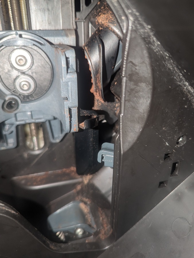

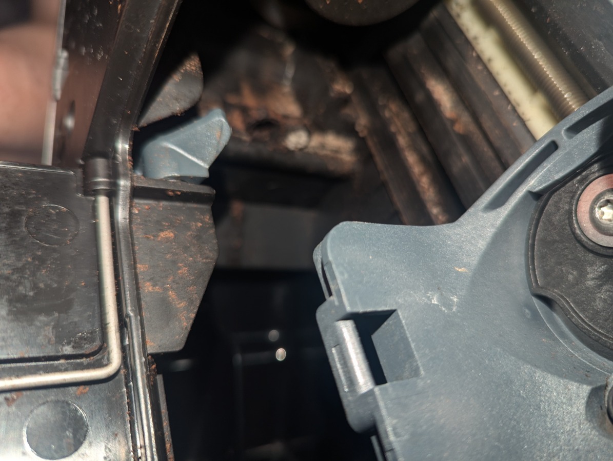

  • Hallo heihof1,
    ich habe mal ein Foto gemacht und hoffe, damit den Abstreifer mit abgebildet zu haben. Im ausgeschalteten Zustand und entnommener Brühgruppe bewegt sich das Teil nicht. Ich wollte da nichts kaputt machen und deswegen nicht stärker daran gerüttelt.
    Viele Grüße,
    Kaffeebohne2000
      230,75 kB, 1.195×899, 64 mal angesehen
  • Schau doch mal unter BND Kaffeestudio unter DeLonghi ECAM Antrieb und Brüheinheit. Da siehst Du unter Auswerfer, wie der aussehen muss. Was Donaurieser schreibt, ist absolut richtig! Deinem Foto nach zu urteilen, ist dort der Fehler eindeutig zu suchen, was das Auswerfen des Tresters betrifft. Es ist schwer, ohne das Chassis zu teilen, einen neuen Hebel mit Feder einzusetzen. Es gibt aber ein Video, wie man das Teilen des Chassis vornimmt, aber setzt sehr gute Kenntnis der Materie voraus, weil man da auch die Hauptplatine ausbauen muss, um an die Verbindungsschrauben zu kommen.

  • In meinen Beitrag mit dem Video kann man richtig auch gut sehen wie und wo das Teil sitzt. Wenn man die Maschine nicht auseinander bauen will, sieht man das Teil auch sehr gut von oben bei ausgebauten oberen Brühkolben. Mit dieset Sicht schafft man es auch das Teil auszubauen, ohne die Maschine zu teilen.
  • Hallo heihof1,
    ich musste etwas länger suchen aber habe ihn unter der Kategorie Hebel gefunden. Der Auswerfer sieht tatsächlich so aus wie auf den Artikelfotos als Ersatzteil und ist nicht abgebrochen. Kann es vielleicht damit zusammen hängen, dass die Brühgruppe sich nicht entfernen lässt bevor ein Hebel nach unten umgelegt wurde. Ansonsten ist sie blockiert.
