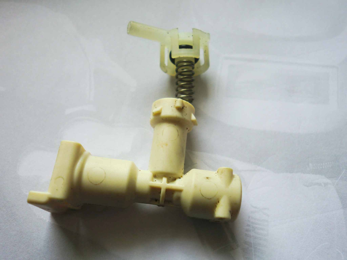

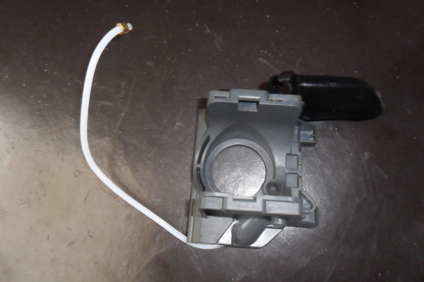

  • Das Foto Nr. 3 ist das Überdruckventil . Da ist alles ok . Mir ist gerade eingefallen die 23.420 hat das Magnetventil nach der Pumpe gar nicht verbaut.
    Also sollte es , wie schon geschrieben an einer Verstopfung liegen .Wenn aber noch ein bisschen durchläuft solltest du es mit Entkalker freikriegen .
    Was mich stutzig macht , du schreibst , die Pumpe rattert weiter . Normal sollte sie aber bei einem anliegendem Überdruck leiser werden .
    Luft saugt sie nicht ? Beobachte beim Bezug mal den Ansaugschlauch der Pumpe, ob da Luftblasen kommen . Manchmal wird die Dichtung des Flowmeters beim Zusammenbau undicht .

  • Dann vermute ich mal, dass das Überdruckventil entweder verkalkt oder defekt ist.
    Gruß Peter

  • Donaurieser schrieb:
    Kaffeebohne2000 schrieb:
    @Peter55
    Ich hatte das Überdruckventil kurz auseinander genommen und wieder zusammengesteckt. Eine Feder ist dort normalerweise nicht drin, oder? Ich hatte da nur einen Dichtungsring gesehen.
    Also eigentlich sollte da schon eine Feder drin sein.
    Kann mir auch nicht vorstellen, wie das ohne Feder funktionieren soll.
    Gruß Peter
    ESAM 5500
    Sage Barista Express
  • @Peter55
    Ich war im Urlaub und antworte deswegen erst jetzt weil ich das dann zu Hause auch erstmal ausprobieren musste. :1f642: Wie von dir vermutet war die Feder tatsächlich von dem Ventil und jetzt läuft alles wieder. Das ursprüngliche Problem weswegen ich die ganzen Aktionen gestartet habe bleibt aber, dass ich nach jedem Kaffeebezug die Brühgruppe entnehmen und den darauf liegenden Pad entfernen muss. Dabei lässt sich die Brühgruppe nicht direkt rausnehmen, ich muss vorher einen Hebel umlegen. Das Problem habe ich seit der (ersten) Reinigung der Brühgruppe. Ich hatte sie auch schon mal komplett auseinander genommen, genauso wie den Brühkolben im Verlauf der Fehlersuche. Immerhin kann ich jetzt (wenn auch etwas umständlich) wieder Kaffee trinken. Zusätzlich ist mir aufgefallen, dass seit der Reinigung der Brühgruppe das Mahlwerk bei einer Tasse Kaffee etwas kürzer mahlt als vorher, der Kaffee schmeckt aber gleich intensiv. Bei zwei Tassen scheint die Dauer genauso lang wie vorher während der Zubereitung.

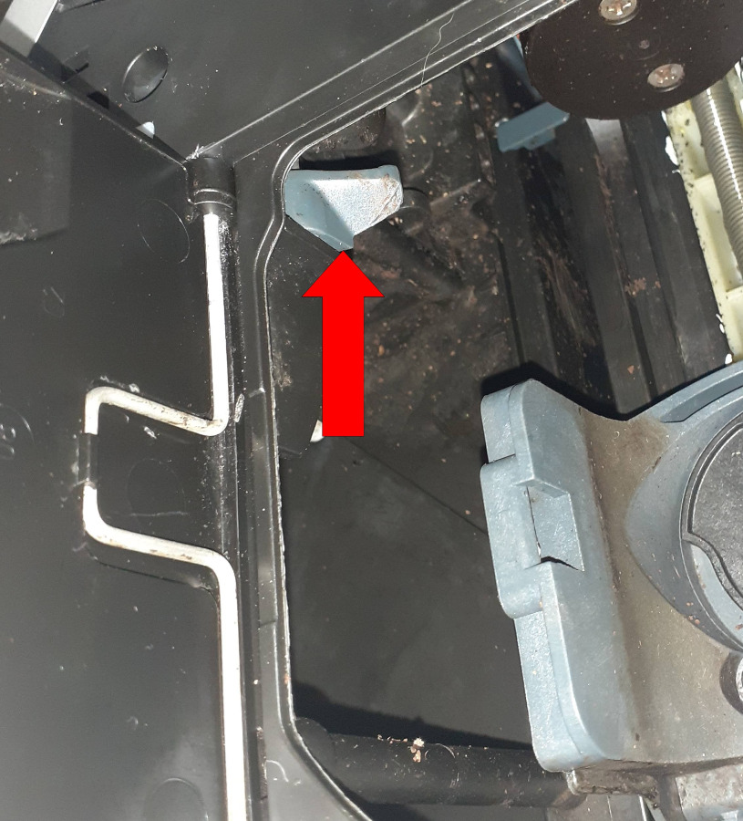

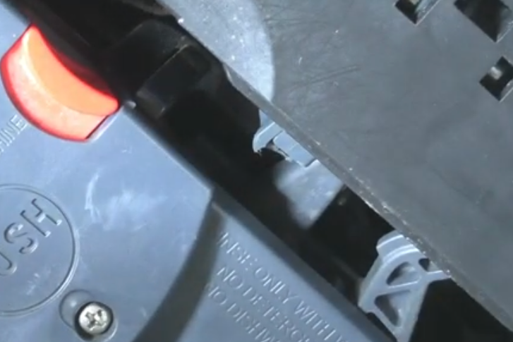

  • Mit dem Hebel meine ich folgendes hier wie auf den Bildern zu sehen. Ohne dass ich das vorher umlege kann ich die Brüheinheit im ausgeschalteten Zustand nicht entnehmen. Das war schon so bevor ich die Maschine zur weiteren Problemanalyse zerlegt habe. Da bestand der Fehler durch die Verstopfung mit Kaffeesatz noch nicht. Zu diesem Zeitpunkt hatte ich nur die Brüheinheit wie in der Bedienungsanleitung empfohlen zur Reinigung unter fließendem Wasser entnommen, mehr nicht. Nach dem Wiedereinsetzen haben die Probleme angefangen. Durch Unaufmerksamkeit hatte ich noch zusätzlich Kaffeesatz mit dem Wassertank reingeschoben und dadurch erst die DeLonghi zerlegen müssen. Seitdem Flowmeter und Pumpe von der Verstopfung befreit sind läuft sie wieder wie vorher, das ursprüngliche Problem besteht aber weiterhin. Bevor die Maschine noch komplett kaputt geht werde ich sie als defekt/für Bastler gebraucht verkaufen und mir eine neue beschaffen. Die ist ja auch schon ca. 4 Jahre alt. Vielen Dank an alle für die Mühe.

  • @Heini-22,
    wie kann ich herausfinden, ob dieser Hebel defekt ist? Optisch sieht er genauso wie vorher aus und ich habe ihn nie umgebaut und so belassen wie er ist. Der Fehler ist entstanden, seitdem ich die Brühgruppe nur zur Reinigung unter fließendem Wasser entnommen habe. Davor lief die Maschine einwandfrei ohne Störungen. Das Pad nach einem Kaffeebezug bleibt dabei oben liegen und muss manuell entfernt werden.
    Viele Grüße,
    Kaffeebohne2000
    Dieser Beitrag wurde bereits 2 mal editiert, zuletzt von Kaffeebohne2000 ()
  • Hm , schau mal , ob mit dem kleinen Hebel alles in Ordnung ist ,der den Auswerfer beim Runterfahren betätigt . Der wird mittels einer Zugfeder in Position gehalten .
    Das hätte aber nichts mit der Mahldauer zu tun . Also vielleicht zufällig 2 Fehler gleichzeitig ? Mal 10 x Kaffeeebezug ohne Bohnen probieren . Oder Problem Reedplatine
    Und auch darauf achten, der Kolben der Brühgruppe darf nie über den Zylinderrand hinausgehen . Sonst ist was falsch zusammengebaut
    Dieser Beitrag wurde bereits 1 mal editiert, zuletzt von Donaurieser () aus folgendem Grund: Ergänzung
  • Irgendwas passt da überhaupt nicht. Pad wird nicht ausgeworfen, brühgruppe stellt sich nicht richtig zurück. Aus welcher Region kommst du denn, vielleicht wohnt einer von uns "Experten" in deiner Nähe.
