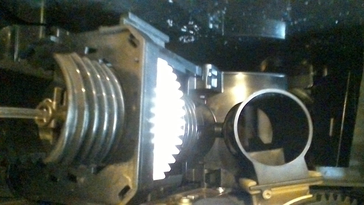

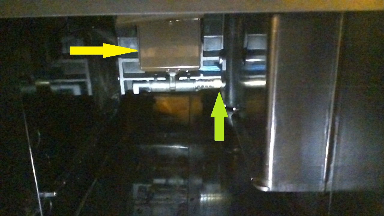

      Ich hatte bei der Brühgruppe bewusst das große Zahnrad nicht ganz oben belassen, sondern etwas nach unten gedreht, damit sich die Jura (wie oben beschrieben) automatisch die Grundeinstellung sucht. Entweder hat das nicht geklappt oder ich habe schon vorher beim Zusammenbau der Brüheinheit einen Fehler gemacht.
      Dazu habe ich zwei Fotos hinzugefügt. Das erste Bild zeigt die Brühgruppe von oben.
      Das zweite Bild zeigt den Einschub für Trester und Tropfschalte. Der grüne Pfeil zeigt auf das revidierte Drainageventil mt der Messingkappe und der gelbe Pfeil zeigt den Teil der Brüheinheit wo (m.E.) der Presskuchen in den Trester rutscht. Durch die gezeigte Stellung lässt sich der Trester nicht mehr herausziehen.
      Was habe ich und an welcher Stelle falsch gemacht?

    • Vielleicht stimmt die Führung des unteren Kolben nicht. Der ist ja verzahnt und da kann man einen Fehler machen.Dann nochmal die Führung der Ringe überprüfen.
      Genau aus dem Grund habe ich geschrieben das man die Gruppe aussen von Hand durch dreht und gleich in Grundstellung dreht.
      Aber wurde der Encoder auch richtig montiert ? Wobei man da fast nix falsch machen kann.
    • und moin noch mal !
      Du kannst ja mal folgendes ausprobieren : Du entfernst den Tresterbehälter ( Kaffeesatzbehälter ) aus der Maschine und schiebst nur die Abtropfschale und die Tresterbehälterschale in die Maschine hinein. Dann löst du einmal die Spülfunktion aus. Dann müsste sich die Brühgruppe in die Ausgangsposition ( Grundstellung ) fahren und danach kannst du dann auch den Kaffeesatzbehälter wieder einsetzen unter der Voraussetzung, dass die Brühgruppe richtig zusammengebaut wurde.

      Die Versuche, über die Spülfunktion eine Justierung zu erreichen, hat leider nicht geklappt. Mein Eindruck ist, dass die Brühgruppe immer einmal komplett "durchfahren" wird, egal in welcher Ausgangsposition sie sich befindet.
      Letztendlich habe ich die Brüheinheit nochmal demontiert und per Hand in die Grundstellung gedreht. Danach konnte wieder Kaffee gemacht werden :2615: .
