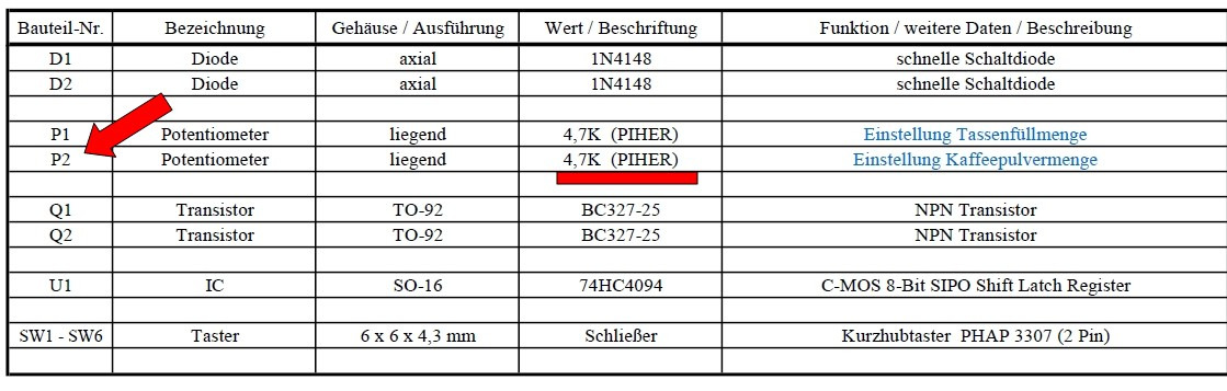

    Die reedplatine wars auch nicht. Abgesehen davon ist da nur ein hall-sensor drauf. Und die magnete sind alle an Ort und Stelle. Wie kann ich das bedienteil testen? Ich hab den Verdacht, dass es evt doch daran liegen könnte. Das Poti zum Stärke bzw. Pulverzufuhr einstellen hat 2 kohm und der Schleifer hat auch durchgehend Kontakt. Aber möglicherweise hat die Logik dahinter n Schuss.

    Ich hab hier einen Schaltplan von der 4200er, da hat der Poti für die Pulvermenge den Wert 4,7 KOhm. Ansonsten gehen mir momentan die Ideen aus in deinem Fall . :1f612:

    Ich tippe auch auf das Poti.
  • drdiso
    7
    • 25. September 2024 um 14:44
    Das hatte ich auch in Verdacht. Aber das ist allem Anschein nach in Ordnung. Wie oben schon genannt Widerstand 2K und Schleifer hat Kontakt. Das andere Poti für die Kaffeemenge verhält sich identisch. Die Platine ist auch anders. Die hat nur 8 Kontakte und es sind 2 Logikbausteine drauf. Und der Widerstandswert eines Potis wird ja nicht kleiner, eher gibts ne Unterbrechung oder ein Kontaktproblem auf der Schleifbahn...
