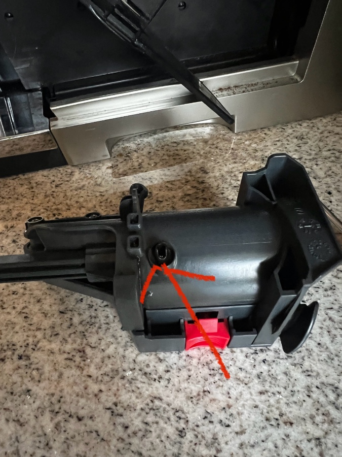

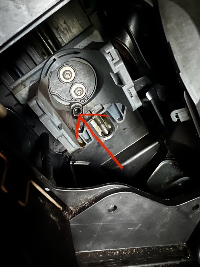

  • Ich habe jetzt nochmal den Schlitten ausgebaut. Der O-Ring der auf den Weißen Schlauch kommt mit Silikonfett eingesetzt und alles wieder zusammengebaut. Die Gummimanschette am Schlitten auch nochmal gereinigt und mit Fett eingeschmiert. Bis jetzt trocken aber wenn die Manschette nicht mehr dichtet muss man nen neuen Schlitten kaufen, weil man die nicht einzeln bekommt.
    Kostet aber auch nicht die Welt (unter 10€).
    auf den Stutzen der Brühgruppe ist aber kein O-Ring, oder?? Unteres Bild.
    Danke nochmal!!!

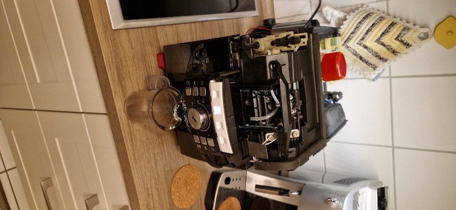

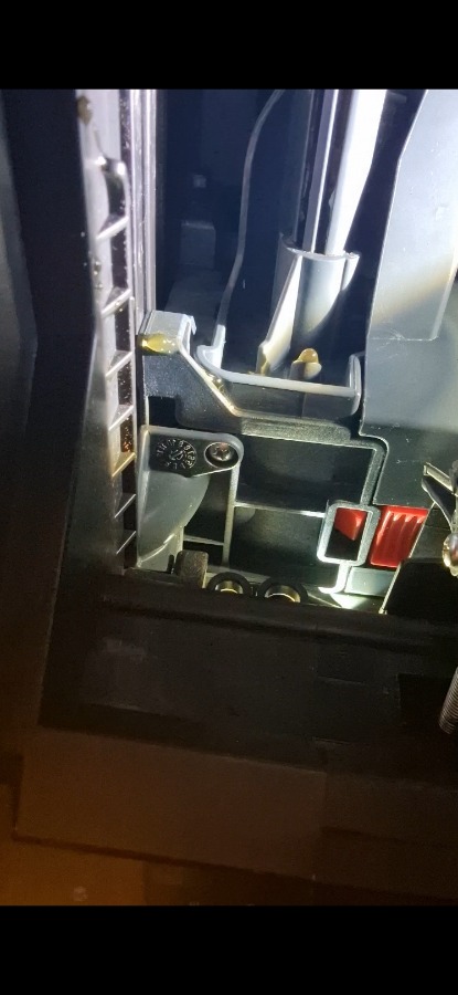

    So, nun zu meinenem neuen Versuch.
    Neue originale obere Brühgruppe (Brühkolben) gekauft und eingebaut. Immer noch das gleiche Bild. Eher noch schlimmer geworden. Hab nur 2 Kaffee probiert, weil immer noch Brühe läuft. Dann auch nicht in den Behälter, sondern links daneben.
    Hab die zerlegte Maschine arbeiten lassen, um herauszufinden was es ist. Ich kann nichts entdecken...
    Wenn der Kaffee fertig ist und die Brühgruppe in Grundstellung ist, läuft (Bild) links an der Führungsschiene Kaffee runter.
    Fazit, bis jetzt alle Dichtungen neu, Brühkolben nochmal extra neu
    -> hat nichts gebracht...

  • Eine Ferndiagnose ist immer schwierig! Wenn ich das jetzt verstanden habe, läuft an der unteren Brüheinheit Wasser runter, da wo der rote Pfeil der ausgebauten unteren Brühgruppe hindeutet. Das ist die Verbindung zum Schlitten, die zum OBK führt, was ich schon ausführlich beschrieben habe. Daher hatte ich eine Verstopfung in der Verbindungsleitung oder im OBK vermutet. Wenn jedoch Kaffee einwandfrei ausläuft, ist das wohl nicht der Fall. Was mich stutzig macht, ist die Kolbenstellung in den Fotos der UBE. Im herausnehmbaren Zustand ist der Kolben oben und die Zahnstange eingefahren. Ist das der Zustand im Foto, wenn man die UBE herausnimmt?
  • Das braune Wasser kommt von weiter oben, oder wird beim brühen da "verloren". Nicht an unteren Brühgruppe selbst.
    Der Schlitten und die Führung ist auch nass. Die Schlittendichtung ist neu.
    Ich hab ne Vermutung, dass das zu viele Wasser evtl. beim auswerfen des Trester aus der Brühgruppe rüber auf die linke Seite gespritzt wird. Wenn so viel Kraft da wäre... Keine Ahnung
    -> Es ist die Stellung, wo man die Brühgruppe entnehmen kann. Habe den Schalter Tresterbehälter zur Kontrolle überbrückt und so Kaffee gekocht. Der Trester fällt dann auf das Kütu. Aber auch mit viel Wasser.
    Das verwirrende ist, wenn der Tresterbehälter drin ist, ist das braune Wasser unter dem Behälter.
    Kann es sein, dass zu viel Druck anliegt, oder ein Ventil nicht richtig funktioniert.
    Wie gesagt, die obere und untere Brühgruppe schließ ich aus.
    Brühkolben ist neu und eine 2. untere Brühgruppe ist auch da, die beide in der anderen Maschine ohne Sorgen funktionieren.
    Temperatureinstellung hab ich heute auch geprüft. Stufe 2, dürfte von daher kein Überdruck entstehen.
    Ich dreh noch durch. Immer wieder alles auseinander nehmen. Es sieht hier aus, wie bei Hempels
  • Langsam wird es mysteriös! Mal simpel gefragt: ist der Tresterbehälter unten am Dorn, wo ja unten der hintere Schalter ausgelöst wird, i.O. Oder etwas leicht weggebrochen? Eine Schalterüberbrückung ist doch nicht notwendig, wenn der Tresterbehälter in Ordnung ist. Hast Du auch mal den Tresterbehälter der anderen Maschine mal umgetauscht und gesehen, ob sich was verändert?

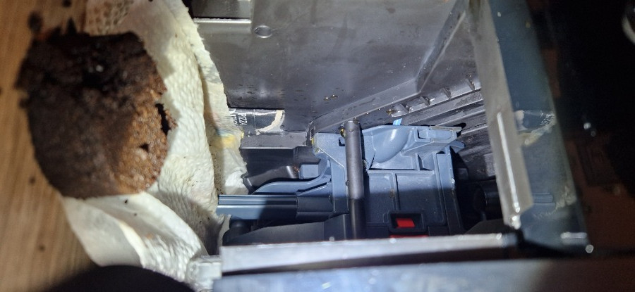

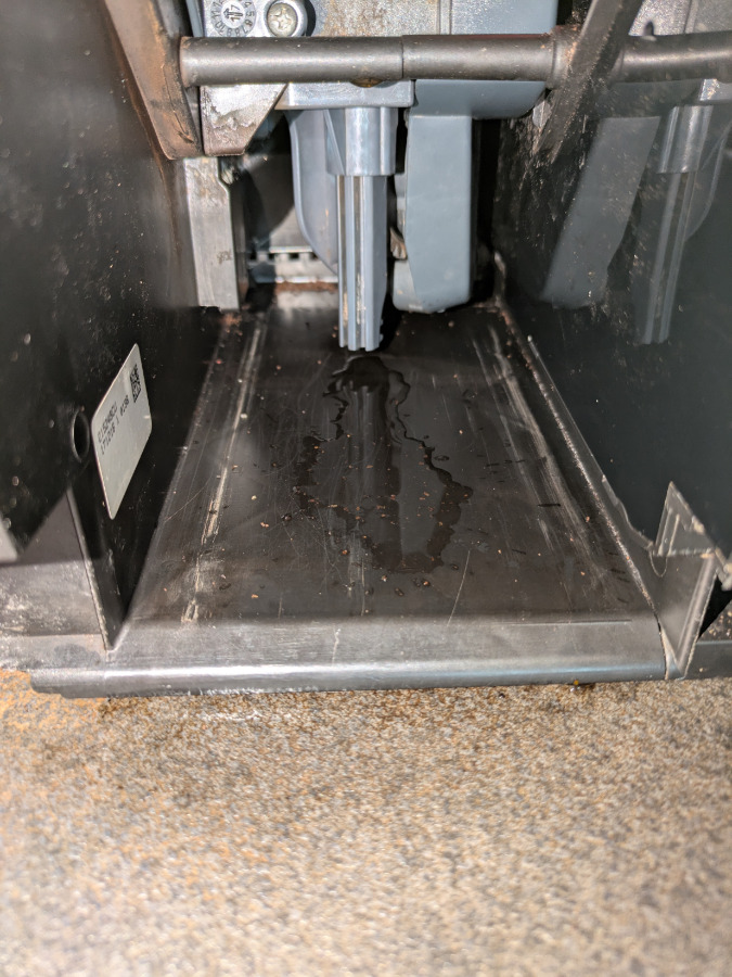

  • Ich bin jetzt etwas weiter.
    Hab meine Spionageabteilung gebeten zu ermitteln.
    Hab en Video dazu, weiß nur nicht, wie ich das hier hochgeladen bekomme.
    Die Undichtigkeit muß irgendwie am Schlitten sein. Schlauch - Schlitten - Dichtung - untere Brühgruppe. Wobei die schwarze Spezialdichung schon neu ist.
