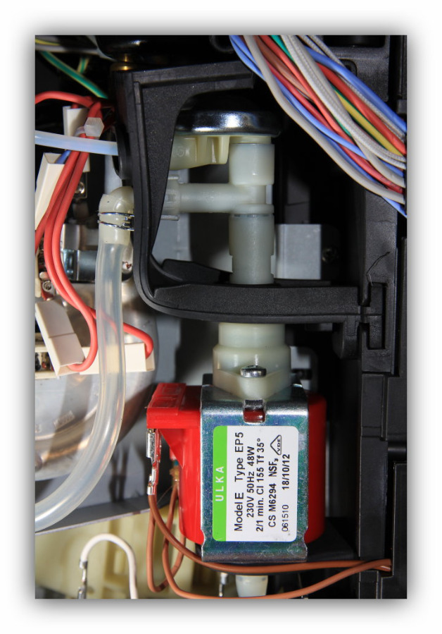

    • Hallo zusammen,
      Ich habe die DeLonghi 3200 s .
      Ich habe den Beitrag ,Soundtuning bei primadonna' gelesen.
      Das Problem das membranventil passt zwar auf die Pumpe (geschraubt) aber das Überdruckventil dann nicht mehr. Es würde ein Anschluss fehlen..
      Ich möchte gerne nur wissen was genau für Teile ich brauche.
      Invsys Pumpe habe ich bestellt.
      Membran Regler habe ich auch anscheinend aber ein falschen.. 1x Schraubverschluss und 1x für Schlauch mit splintsicherung.
      Ich hoffe es war verständlich :1f600:
      LG stevie
    • Hallo stevie, bei meiner ESAM 3550 sieht das so aus.
      Nachtrag:
      Überdruckventil = Art.Nr.: 7313219421
      Membranregler = Art.Nr.: 5513211371

    • Das ist auch eine Interessante Frage, würde auch am liebsten wissen wie ich das Teil leiser bekomme.
      Als Projekt könnte man sich das echt gut vorstellen.
      Da ich selber an meinen Gerade bastle, da der vor kurzem Kaputt gegangen ist und versuche den gerade wieder in Ordnung zu bringen.
      Da er jetzt gerade offen ist, könnte man sich echt überlegen was man an den leiser machen kann :1f609:
      Es gibt doch auch bestimmte Matten was man zusätzlich anbringen könnte. Gerade an der linke Seite, wo der Mahlwerk ist.. Da könnte man bestimmt in der innere Seite des Panels einfach ein ca. 3-5 mm starke Schaummatte rein kleben, eventuell gibt es da ein Unterschied :1f642:
