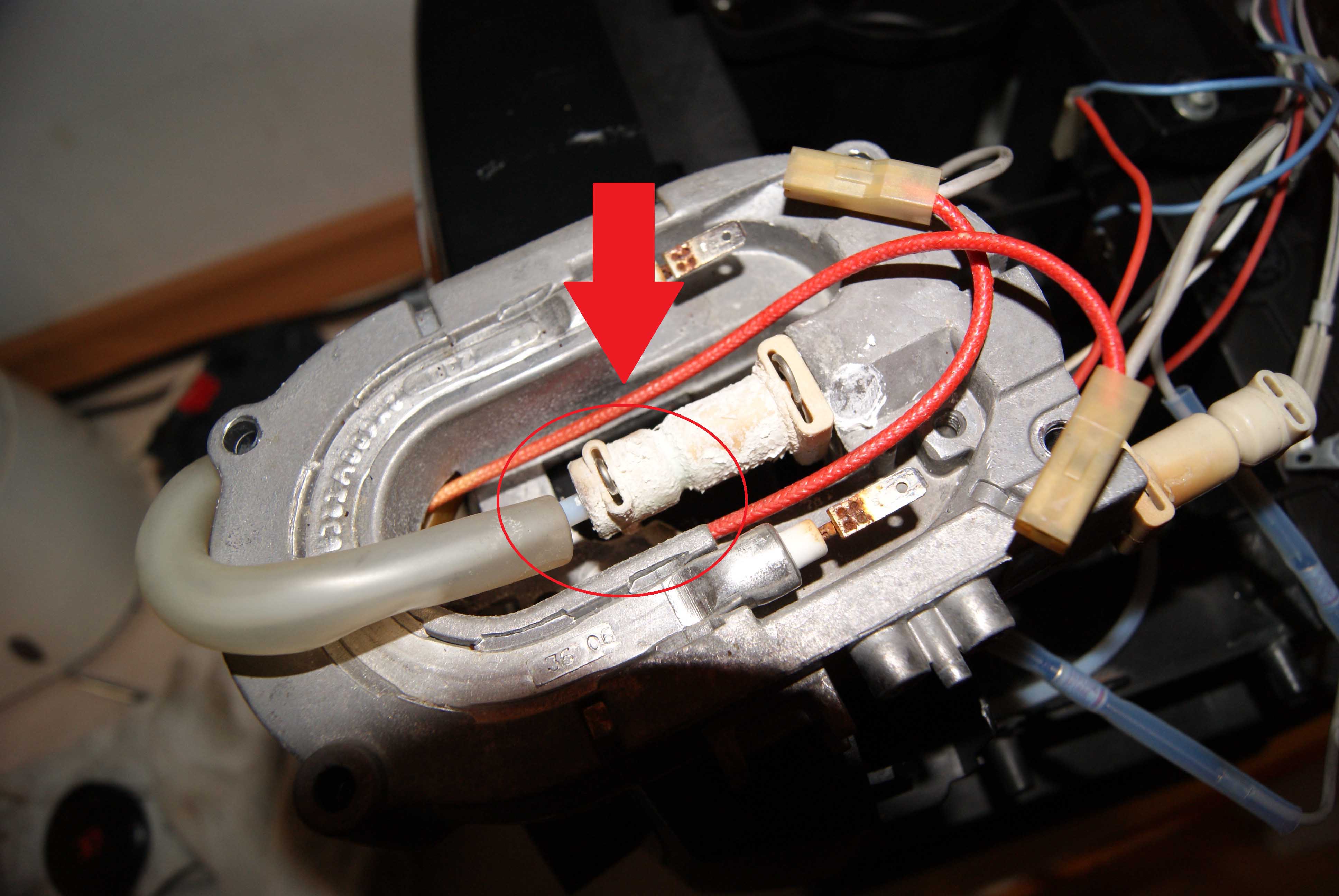

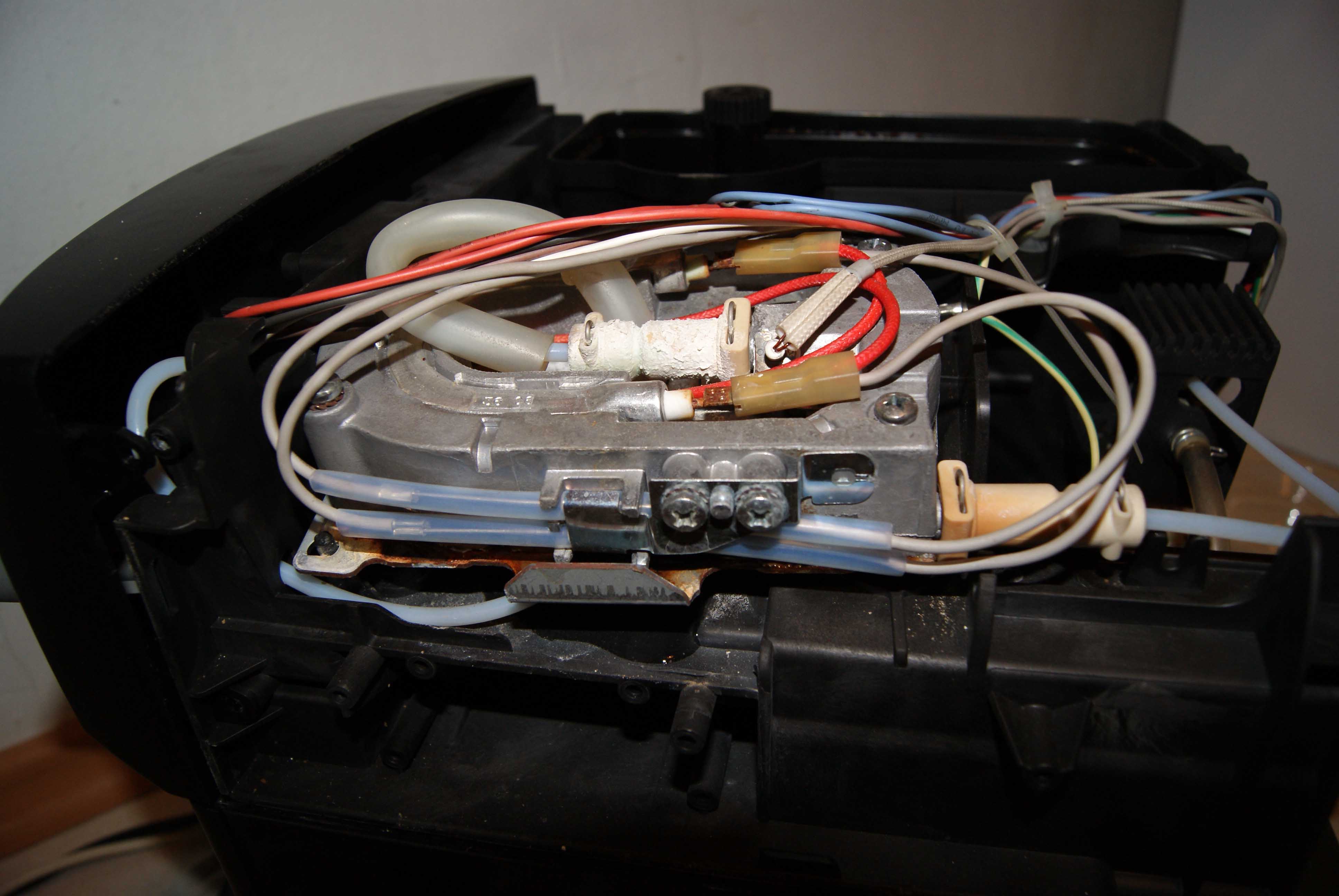

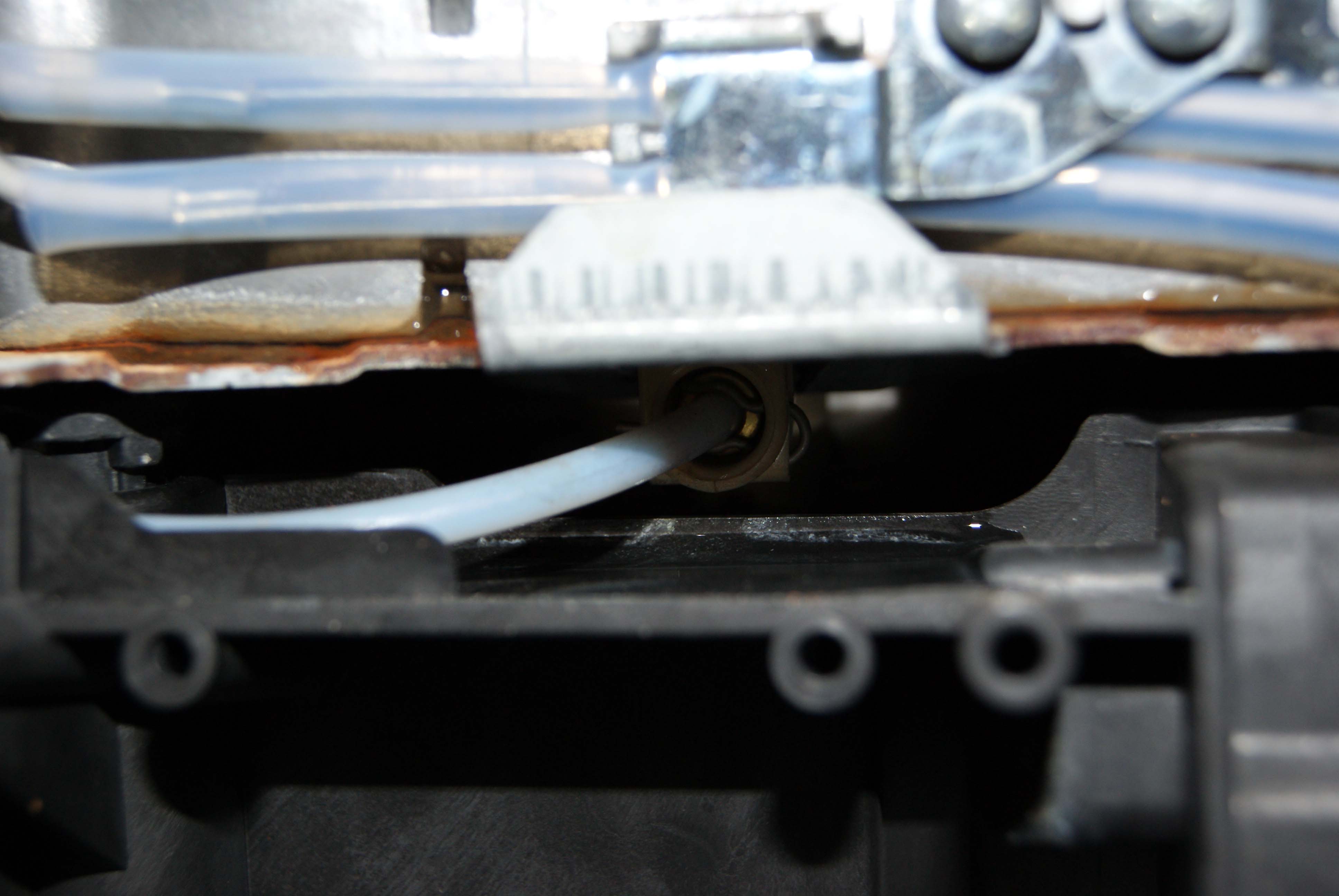

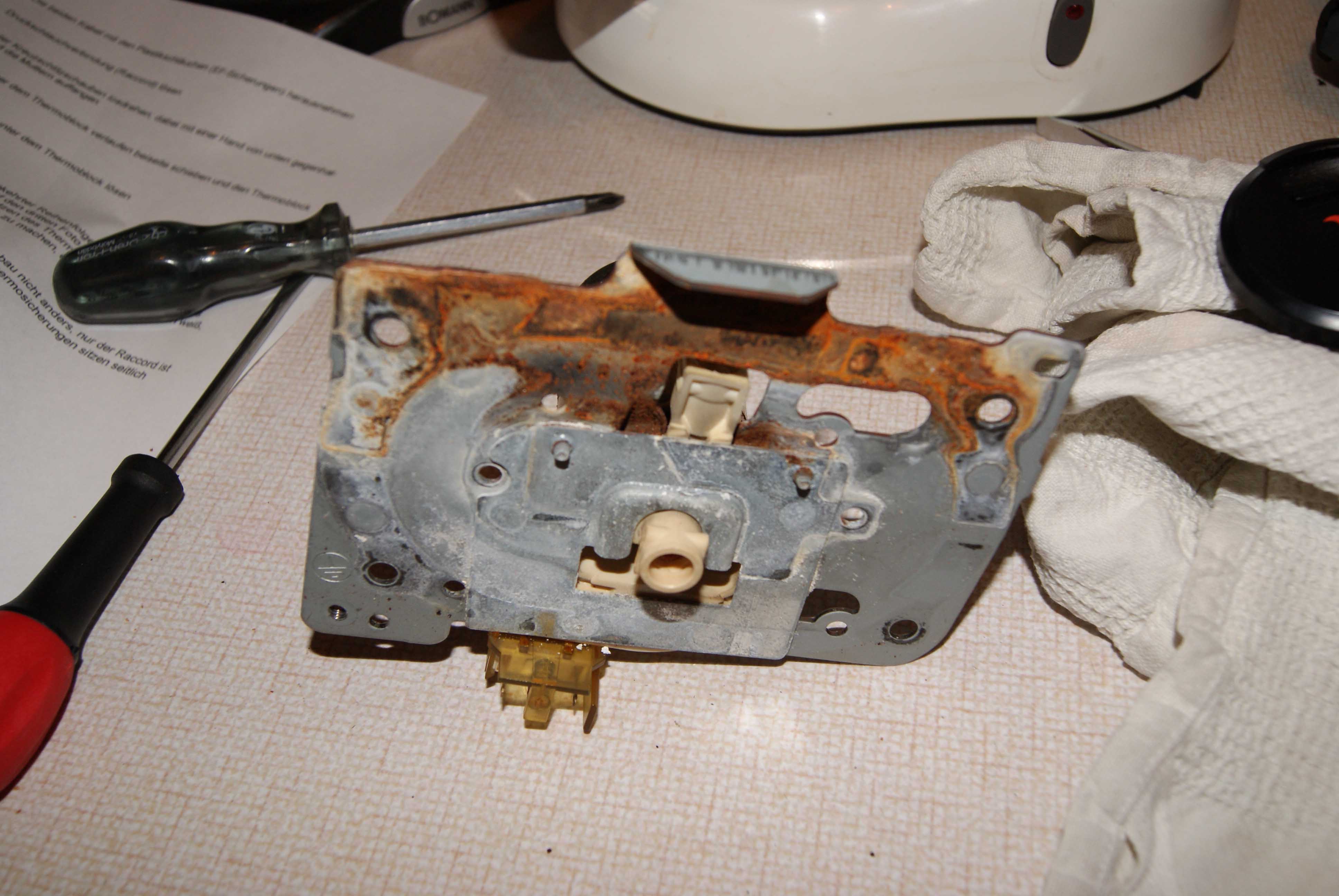

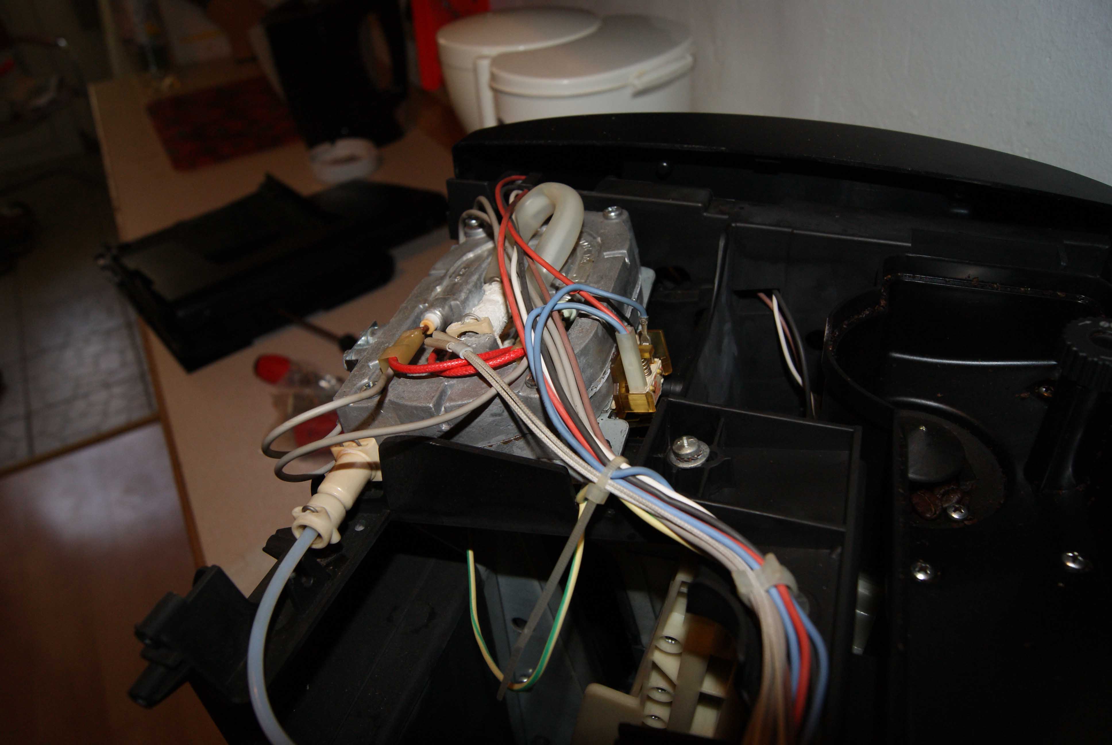

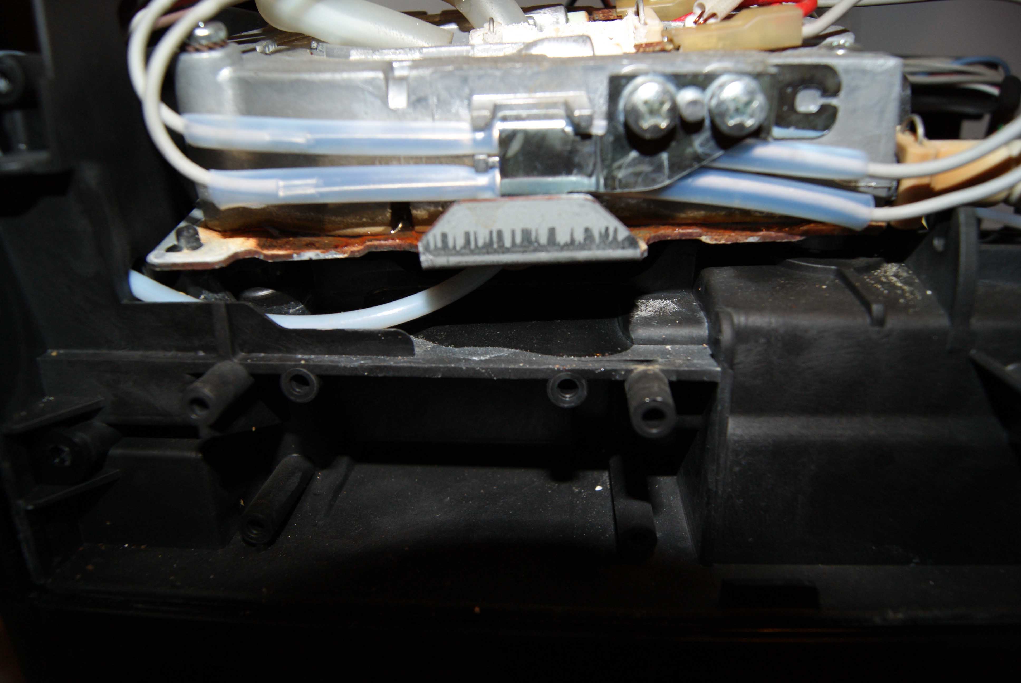

    Ich habe jetzt die maschine aufgeschraubt und ein paar bilder gemacht. ich glaube es liegt an diesem baustein, denn er ist anscheinend verkalkt und undicht (siehe bilder)

    der Thermoblock scheint undicht zu sein, da das Blech darunter verrostet ist. Hab allerdings nur das erste Bild angeschaut, das Herunterladen dauert mir zu lange. Einfacher wäre es, die Bilder über "Dateianhänge" hier direkt einzubinden (ggf. zuvor auf 500kb mit z.B. MS Picture Manager komprimieren) dann bleiben sie auch nachfolgenden Usern erhalten.

    Stimmt nicht ganz, das ist ein ESAM-Thermoblock. D.h. du brauchst das Wartungsset XL für eine ESAM-Maschine. Da du aber schreibst, daß die Maschine ewig zum Aufheizen braucht, könnte es sein, daß eine von zwei Heizungen defekt ist. deshalb mußt du erstmal die Heizungen durchmessen. Hast du ein Meßgerät?

    Jein, es gibt schon eines. Da der Thermoblock bei der ESAM aber nicht zu öffnen ist, fehlt z.B. die große Dichtung, die bei der EAM zwischen den Boilerhälften sitzt. gate braucht aber unter anderem die im Wartungsset enthaltenen Raccorddichtungen, da dieser undicht ist, wie auf dem 1.Bild zu sehen ist.

  • _gate_ schrieb:
    Ich glaube nicht das der heizblock defekt ist. Di maschie braucht zwar lange z
    um einschalten, aber der block wird hierbei verflucht heis.

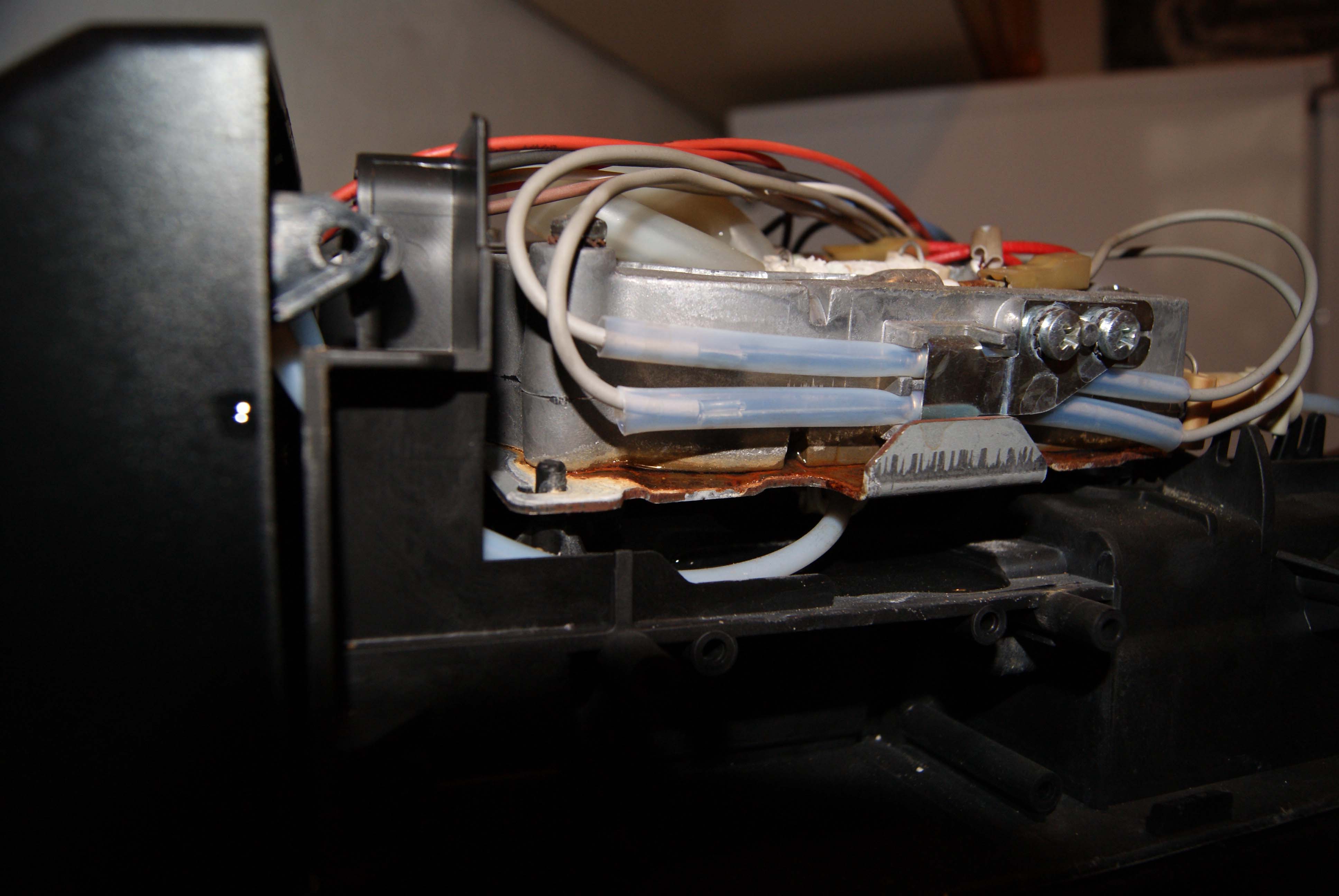

    Ich glaube es aber schon. Der Thermoblock hat oben und unten jeweils eine Heizung. Wenn eine davon defekt ist, wird der Thermoblock nur noch von der 2. Heizung erwärmt. Er wird zwar dadurch auch heiß, aber es dauert sehr lange. Wenn man sich nun das erste Bild anscheut, sieht man, dass die Kontaktfahnen der oberen Heizung rostig sind. Die Feuchtigkeit dringt auch bis unten durch (zweites Bild). Wenn nun an die Kontakte der Heizung Wasser kommt und dieses in die Heizung gelangt, ist diese kaputt. Es muss also zwingend geprüft werden, ob beide Heizungen noch funktionieren.
    2. Möglichkeit, wenn beide Heizungen noch funktionieren sollten: Der Thermoblock ist derart verkalkt, dass die Aufheizzeit länger wird (Kalk wirkt wie ein Wärmeisolator). Regelmäßig entkalkt? Womit? Richtiger Härtebereich eingestellt?

    Zum Prüfen der Heizungen ja. Zum Dichtungswechsel nein. Allerdings ist es bei dem Zustand des Thermoblocks fraglich, ob beide Heizungen noch arbeiten und ob der Thermblock unten nicht schon total verrostet ist. Ich würde ihn vor dem Bestellen der Ersatzteile ausbauen, die Heizungen prüfen und den Allgemeinzustand begutachten. Erst dann entscheidet sich, ob ein komplett neuer Block fällig wäre, oder der Alte revidiert werden kann.

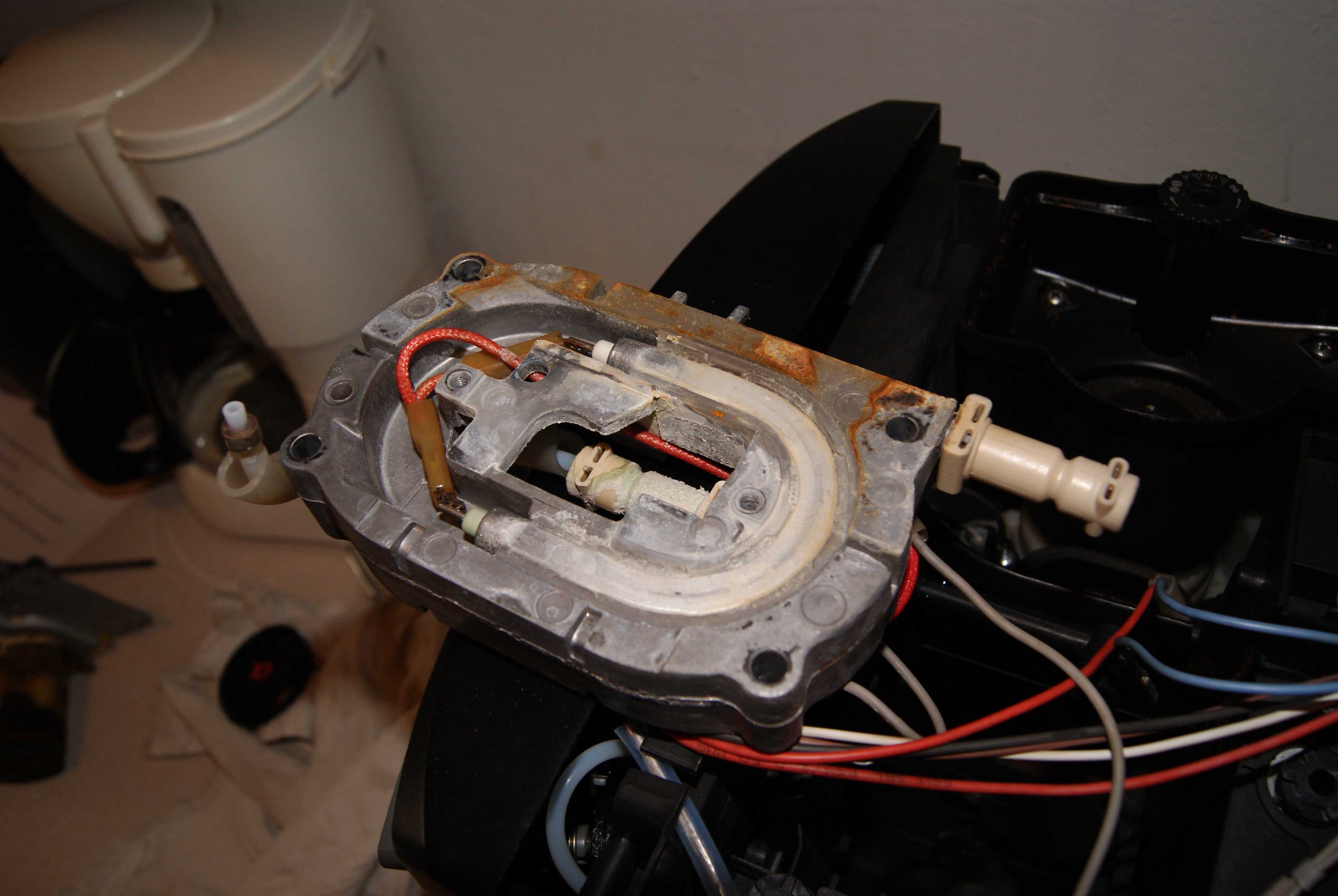

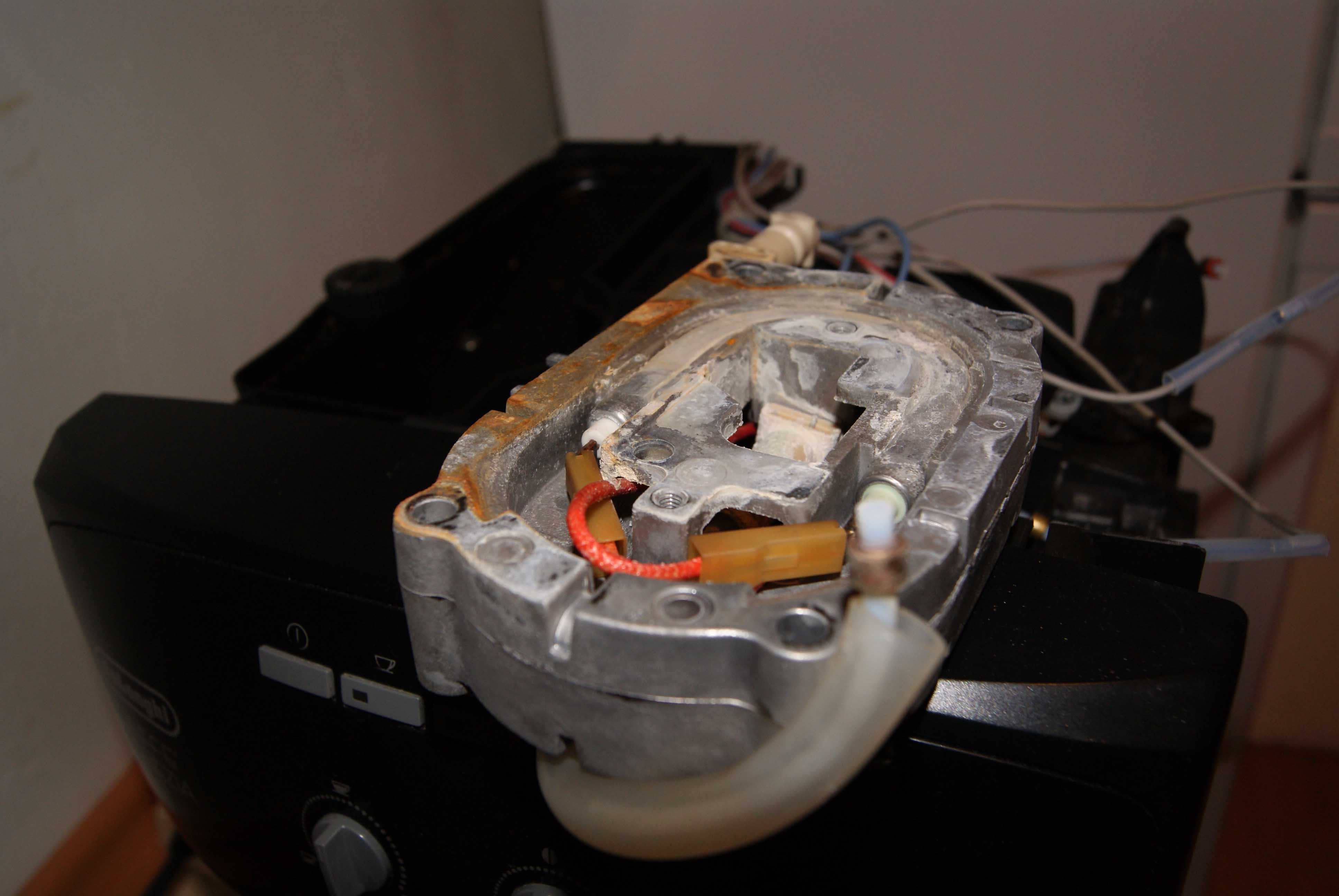

    Ich hab sie mal ausgebaut, ich nehm mal an auf den bilder kann man auch nicht so viel erkennen :1f642: .

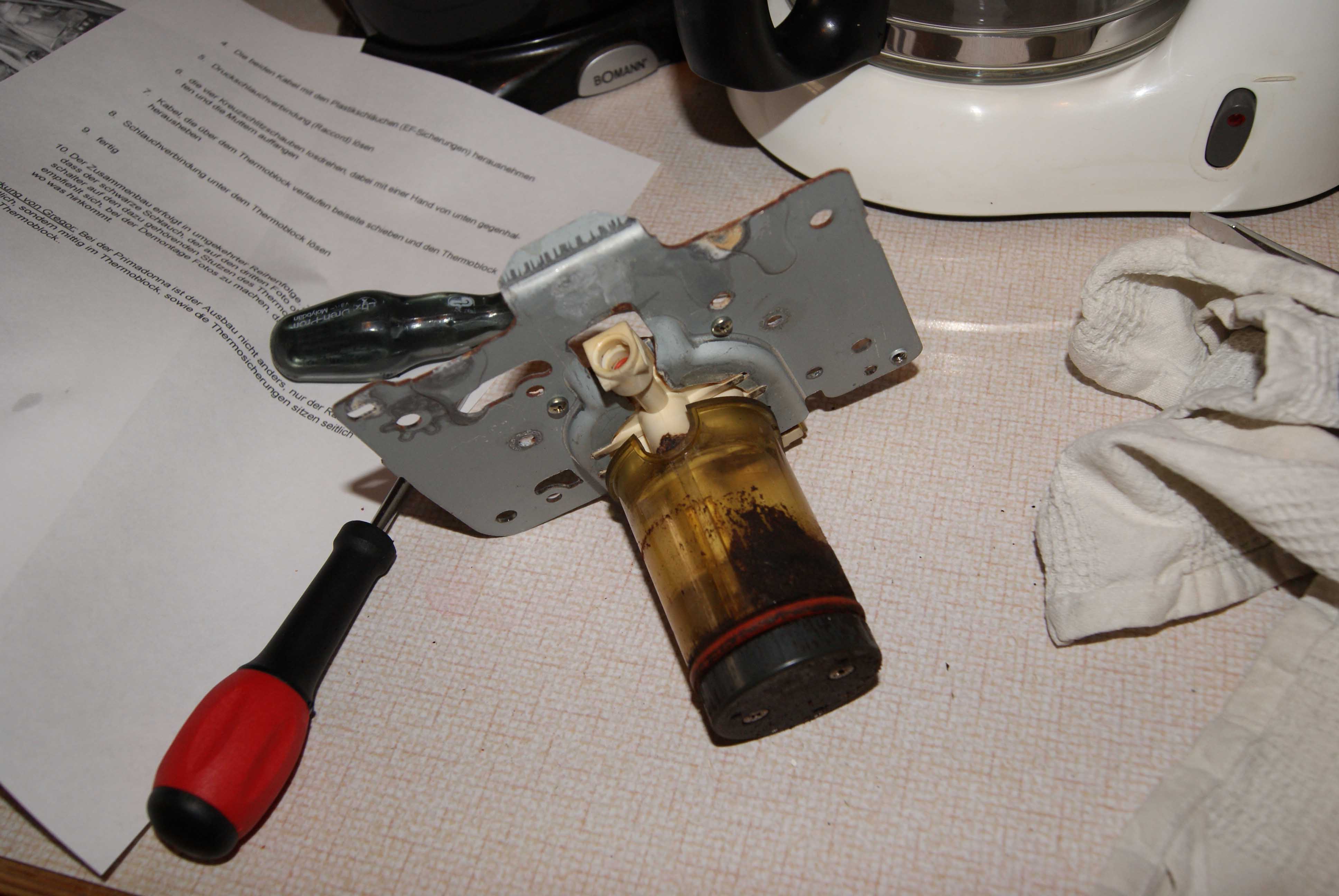

  • So ich denke ich hab den fehler gefunden. bei diesem teil spritzt nach dem einschalten das wasser heraus (wenn die pumpe anfängt zum pumpen)
    [img]http://www.kaffee-welt.net/index.php?page=Attachment&attachmentID=1309&h=82baa2f05efd06ea4d0c5d00d6fb9f3e1e3603b6[/img]
    ich hab es mal abgenommen und die dichtungen schau sehr schlecht aus. Ich werde mal das dichtungsset bestellen oder kann man das ganze anschlußrohr (das verkalkte teil) bestellen?
    lg
    gate

    ich würde wie folgt vorgehen:
    Den Raccord (Das "Rohr") intensiv in Entkalker baden, bis alle Kalkspuren weg sind. Dann kann man es ohne Probleme wieder verwenden. Das Blech unten am Thermoblock sieht noch nicht fatal aus, würde es aber mit Rostumwandler behandeln, damit es nicht weiter korrodiert.
    Die Heizungen würde ich zur Sicherheit beide durchmessen, sowie den Temperaturfühler. Eine Aufheizzeit von 4-5min ist absolut unüblich und viel zu lange. Irgend etwas scheint also beschädigt zu sein.
    Leider kann man den Thermoblock der ESAM-Modelle nicht mehr in 2 Hälften zerlegen, ich vermute nämlich, dass es im Inneren nicht gut aussieht (viel Kalk). In Entkalker darf man das Teil wegen der Heizungen aber auch nicht baden, diese wären dann beim nächsten Einschalten sofort kaputt (sind nicht wasserdicht).
    Es sieht so aus als ob die Raccorddichtung des Ausgangraccords oben undcht ist, die musst du unbednigt tauschen, ob noch beide Heizschlangen funktionieren kannst du wie oben schon erwähnt ja eh nur messen.
    Wenn die Heizung noch funktioniert würde ich unbednigt auch gleich alle Dichtungen wechseln, und die Frage ist auch ob der Temperaturfühler noch richitg arbeitet.
