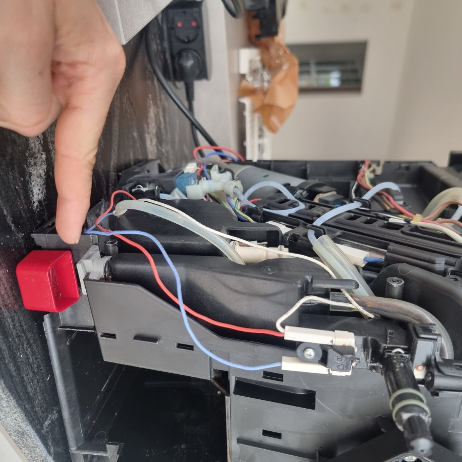

      Ich habe ein Problem mit meiner Kaffeemaschine und hoffe hier kann mir ein Experte weiter helfen [img]https://www.kaffee-welt.net/wcf/images/smilies/emoji/unicode9/1f920.png[/img] .
      Der Kaffee wird tadellos zubereitet auch die Spülung beim Einschalten der Maschine arbeitet einwandfrei. Jedoch ist meist beim zweiten oder spätestens dritten Kaffee die Auffangschale voll.
      Ich habe die Maschine schon geöffnet und festgestellt dass das Wasser links unten in ein kleines rotes Gefäß läuft (siehe Foto). Wie das Wasser dann weiter in dem Kunststoffblock verteilt wird weiß ich leider nicht.
      Ich hoffe mir kann hier geholfen werden. [img]https://www.kaffee-welt.net/wcf/images/smilies/emoji/people/1f60a.png[/img]
      Danke vorab
      Armin
        190,56 kB, 900×900, 131 mal angesehen
    • Hallo, das Wasser läuft nur in den roten Becher, wenn die Tropfschale raus ist. Sonst läuft es direkt in die Schale.
      Entweder ist der obere Brühkolben verschlissen oder eines deiner Magnetventile ist undicht.
      Der Auslauf mündet der expansionskammer, in die der Druck nach dem Brühen vom oberen Brühkolben oder den Magnetventilen abgebaut wird.
      An dieser Expansionskammer sind meistens 1 oder 2 Silikonschläuche angeschlossen, die zum oberen Brühkolben und zu den Magnetventilen gehen.
      Bei dir sollten es sogar 3 sein: 1 dünner vom unteren Magnetventil, 1 dicker vom oberen und 1 dicker vom oberen Brühkolben.
      Im Betrieb solltest du dann sehen, durch welchen dieser Schläuche das Wasser in die Kammer und dann nach unten raus läuft.
      So kannst du die Fehlerquelle einkreisen.
      Aber Vorsicht! Alle Anschlüsse haben bei Delonghi keine Netztrennung. Also überall liegt netzspannung an!!!
    • Hallo, danke für deine Hilfe.
      Ja das stimmt das Wasser läuft eigentlich direkt in die Tasse.
      Genau du hast recht es sind drei Schläuche an der Expansionskammer angeschlossen.
      Der Schlauch vom unteren Magnetventil und der vom Brühkolben sind transparent und da läuft kein Wasser durch.
      Der dritte Schlauch ist schwarz und geht nach oben zu einen Magnetventil da dieser auch sehr warm ist gehe ich mal davon aus das durch diesen das Wasser läuft. Also denkt du das Magnetventil ist defekt und hier sollte normalerweise kein Wasser laufen?

      Ich hab das obere Magnetventil getauscht, leider stellte sich keine Verbesserung bezüglich der Wassermenge durch den schwarzen Schlauch ein!
      Ich habe heute auch noch den gesamten Dichtungssatz für den oberen Brühkolben erhalten, Brühkolben zerlegt, gereinigt und mit neuen Dichtungen versehen und wieder eingebaut!
      Beim Start-Vorgang als auch beim Kaffeebezug ist kein einziger bzw. ein Tropfen Wasser durch den schwarzen Schlauch gekommen! Juhuuuuu!
      Ich könnte ein vorher / nachher Video bei Bedarf hochladen. Bei mir lag die Unmenge Wasser durch den schwarzen Schlauch defenitiv am oberen Brühkolben!
      Danke Heini-22 für deine Unterstützung!
      L. G Shooooopa
      Dieser Beitrag wurde bereits 3 mal editiert, zuletzt von Shooooopa ()
    • Ok, dann war der obere Brühkolben so dicht, das der Druck rückwärts über das Ventil abging.
      Kannst ja nochmal mit dem alten Ventil testen, dann könntest du dir das neue ja erst auf "Halde" legen.

      Ja Brühgruppe würde gewartet, Sieb gereinigt, Cremaventil habe ich zerlegt gereinigt und Feder auf 1,9cm gestreckt!
      Kann es sein das es an den 3 grossen Dichtungen liegt, die sind geringfügiger kleiner als die Original De Longhi Dichtungen! (HABE ICH NOCHMALS DIE ALTEN VERBAUT ... Keine Änderung!)
      Ich hab den oberen Brühkolben nach dem Dichtungstausch nochmals ausgebaut und zerlegt, konnte jedoch keine Auffälligkeiten sehen!
      Dieses Problem gibt es nach dem Dichtungstausch des oberen Brühkolben ja hier im Forum öfters, jedoch hat keiner irgendwie die Lösung für das Problem!
      Das Wasser läuft beim herunterfahren der Brühgruppe aus dem oberen Brühkolben heraus!
      Auch nach dem Einbau eines neuen Brühkolbens läuft das Wasser herunter!
      Siehe Video!
      So jetzt bestelle ich mir noch die 3 originalen Dichtungen mit 4,2mm von Delonghi!
      Dann gebe ich auf und sehe es für normal an!

    • Funktioniert wider
      Hab soeben den oberen Brühkolben und das Magnetventil gewechselt.
      Nun arbeitet die Maschine wider einwandfrei und die Schale bleibt fast trocken nur nach dem Brühen des Kaffee kommt minimal wasser vom Brühkolben in die Expansionskammer was jedoch denke ich normal ist.
