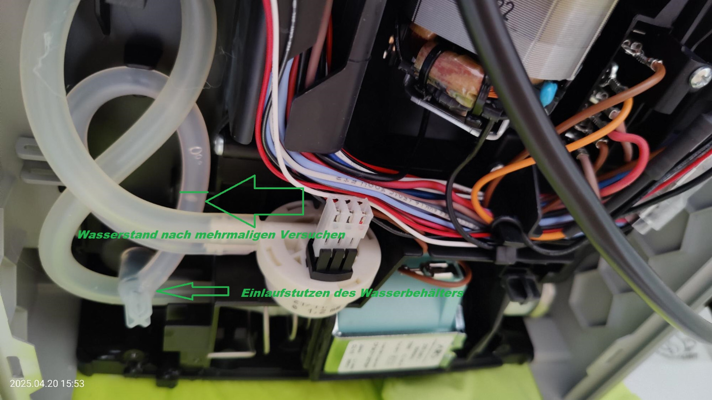

    Der Wasserkreislauf will sich nicht füllen und es kommt demzufolge auch kein Wasser aus der installierten Auslaufdüse.
    Die Pumpe hört man.
    Hab den Wasserbehälter halb gefüllt, dann voll gefüllt - aber der Wasserstand im Wasserbehälter hat natürlich darauf keinen EInfluss.
    Mal pumpt er 10 Sekunden, mal nur 5 Sekunden.

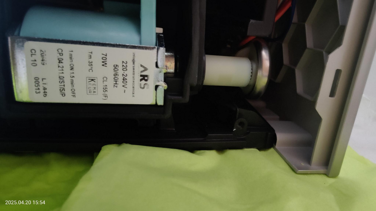

    Hab die Kiste aufgeschraubt hinten und das Wasser fließt noch nicht einmal in das Flowmeter hinein, sondern bleibt noch weit davor stehen (siehe Bild: grüner Strich).
    Die Pumpe wird auch recht schnell warm - heiß.
    Ob das so in Ordnung ist, entzieht sich meiner Kenntnis.

    Mein erster Eindruck wäre: entweder Flowmeter defekt, oder Pumpe defekt oder ....?
    Hab die Spannung auf dem Flowmeter gemessen: auf dem mittleren schwarzen liegen 0,4x V an, auf dem linken schwarzen konnte ich gar nichts messen.
    Die Schläuche sind hoffentlich nicht vertauscht? (zum Flowmeter und aus diesem wieder raus?)
    Der Ausgang mit dem Pfeil nach links aus dem Flowmeter ist mit dem Schlauch zur Pumpe verbunden.
    An die Pumpe hab ich mich bis jetzt nicht rangetraut.
      266,13 kB, 1.440×810, 52 mal angesehen
      160,34 kB, 1.440×810, 44 mal angesehen
