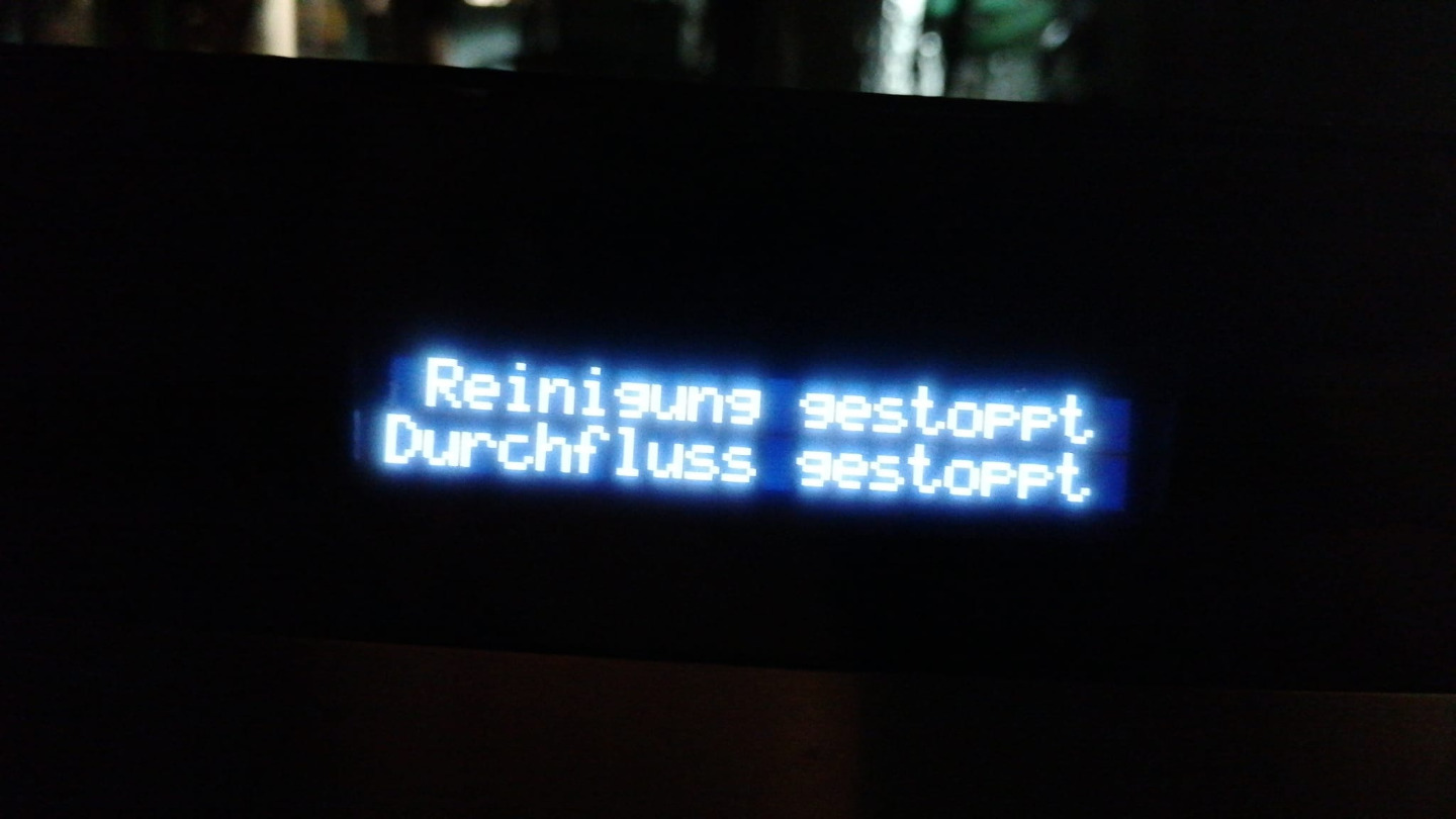

    Liebes Forum
    Bin gerad voll verzweifelt.
    Komme nach längerem Auslandsaufenthalt zurück und meine Liebe WMF1000pro geht zwar an, geht aber sofort ins Entkalkungsprogamm, in dem sie dann recht gleich Durchflußfehler anzeigt. Ich habe die Brüheinheut gecheckt, alles durchgängig. Komm nicht aus dem Programm. Kann mir evtl. jemand weiterhelfen? Vielen vielen lieben Dank im Voraus!

  • Hallo Anja..
    wie lange ist denn die Maschine nicht in Betrieb gewesen, du sprachst von einem längeren Aufenthalt im Ausland?
    Und wie hast Du Die Maschine ausser Betrieb genommen?
    Es gibt 3 Möglichkeiten warum sie nun nach dem Wiederinbetriebnehmen die Entkalkung anfordert:
    1. Du hast Sie vor ihrem "Urlaub" nicht mehr entkalkt und die letzte Ausschaltspülung der Maschine hat die Referenz-Wassermenge für die Anforderung der Entkalkung voll gemacht...
    2. Du hast Sie vor ihrem "Urlaub" entkalkt, die Maschine vor Ende des Letzen Schrittes der Entkalkung abgeschaltet, das wertet die Maschine als Entkalkung nicht gemacht.
    Daher starte sie diese nun neu.
    3.Die Maschine war länger als ein Jahr aus. Dann fordert sie auch eine Entkalkung an.
    Das nur mal so zum Hintergrund was passiert.
    An der Brühgruppe brauchst Du nicht zu suchen, die wird beim Entkalken nicht durchlaufen. Der Weg des Entkalkers ist vom Tank über das von Munto angesprochene Flowmeter zur Saugseite der Pumpe, von der Druckseite in den Heisswasserboiler, von dort in den Dampfboiler und dann zum Ausslauf , und kommt dort raus wo sonst der Dampf raus kommt.
    Irgendwo auf diesem Weg liegt Dein Problem.
    Um Dir weiterhelfen zu können schildere doch bitte erst mal was passiert wenn Du die Kiste anschaltest. Rattert die Pumpe los oder kommt gleich der Durchflußfehler ohne dass Du die Pumpe hörst?

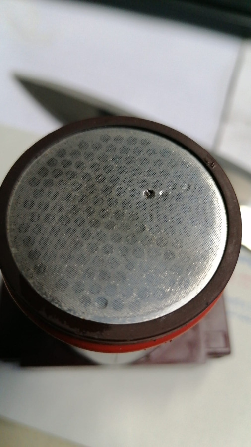

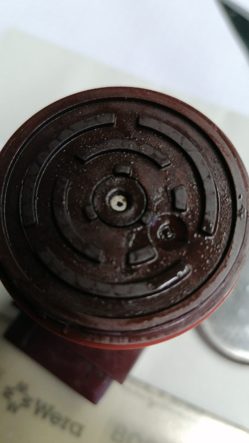

  • Hallo Anja,
    hier meine Erfahrung, vielleicht hilfts.
    Ich habe eine 1000er ausm Elektroschrott gerettet also Vorgeschichte unbekannt und habe sie auch bald weiter verschenkt also sorry falls manches dummes Zeug sein sollte.
    Nachm Einschalten
    Ob Entkalkungsprogramm oder Reinigung da stattgefunden haben sollte keine Ahnung.
    Nach bisschen hin und her habe ich die Brühgruppe als Fehler ausgemacht.
    Dann folgenden Fehler gesehen, Sieb durch
    Sieb abgemacht und drunter jede Menge Kaffeepulverreste so dass das Austrittsloch dicht war.
    Getauscht und läuft.
    Viel Erfolg
