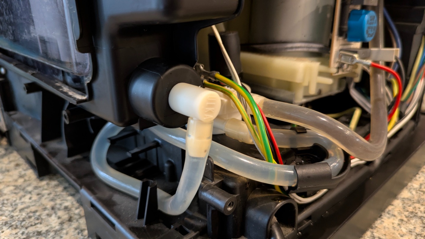

    kam jetzt erst dazu, weil endlich mal Urlaub und wollte den Schlauch wie beschrieben reinigen. Allerdings hatte ich erwartet, dass ich ihn auch finde... :1f61c: Wollte nicht die ganze Maschine zerlegen, um danach zu suchen. Habt Ihr einen Tipp, was ich alles demontieren muss, um daran zu kommen? Nur die Seitenverkleidungen jedenfalls reichen ja nicht... :1f609: Pumpe hatte ich auch getauscht, die kann es also auch nicht sein...
    Da ich die Maschine so oder so offen hatte, habe ich den Schlauch unten am Flowmeter noch gereinigt - inkl. dem 90°-Gummiraccord. Hat das gute Stück eine Art Rückschlagventil oder ist das in beide Richtungen durchgängig? Hatte reingepustet, war kurz dicht, dann frei. Nicht, dass ich dadurch das Teil hingerichtet habe... Oder aber das war der Grund für die "Mal geht es, mal geht es nicht"-Spülung...

    da ist es wieder, das gleiche Problem. Jetzt war knapp 3 Monate absolute Ruhe und ich dachte, es sei weg. Plötzlich ist das gleiche Problem wieder da. Also Gummiraccord gleich wieder augebaut und gereinigt, weil der ja das letzte Mal offensichtlich das Problem war. Maschine komplett entkalkt und 3 Stunden stehen lassen. Hat nicht geholfen. Ich werde jetzt erstmal als kleine Soformaßnahme den Gummiraccord & Wasserfilter neu bestellen. Schau`mer mal.

    Getauscht hatte ich bereits vor 2 Monaten die Pumpe (obwohl ich die eigentlich vom Geräusch her ausgeschlossen hatte, aber sicher ist sicher...) und den Flowmeter. Das hat damals keine Abhilfe gebracht, erst das Durchpusten des Gummiraccords. Danach lief sie bis letzte Woche tadellos.
    Aktuell jetzt dann den Gummiraccord getauscht, ohne Erfolg. Wasserfilter hatte ich mitbestellt um dann zu merken, dass die Maschine gar keinen hat... :2639:
