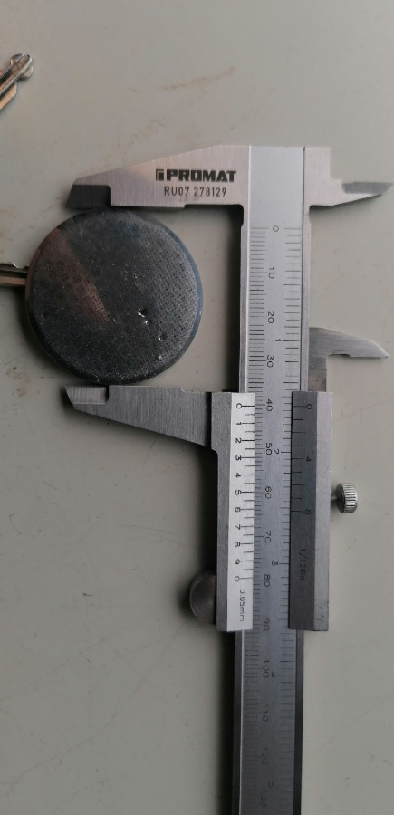

    Ich suche zum basteln ein Sieb / Siebträger für Auslaufkolben WMF 1000 ähnlich den beiden:
    ebay.us/m/6sLtTF
    amzn.eu/d/hUDZvTr
    Leider brauche ich ca.40mm Durchmessen. [img]https://www.kaffee-welt.net/index.php/Attachment/21682/?thumbnail=1[/img]
    ja ich weiss es gibt den Auslaufkolben zu kaufen.
    zum basteln zu teuer
    Hat einer schon mal etwas in der Richtung gefunden oder gebastelt?

  • Das gibts alles schon seit 20 Jahren .Einfach eine Gewindebuchse in den Kolben schrauben dann Sieb mit Loch befestigen. Obs was bringt ? Die Reinigung geht einfacher. Geschmack ?
    Keine Ahnung
    Das ganze geht nur beim unteren Kolben, da im oberen eine feine Düse steckt.
    Sinnvoller wäre einen oder beide Kolben komplett aus Metall zu machen.
    das würde event. geschmacklich was bringen.
  • Die einzige Möglichkeit die ich sehe wäre folgende.
    Man muss ja den Plastikring der das Sieb hält kaputt machen um an das Sieb zu kommen.
    Wenn man diesen durch ein Metallring ersetzt und ein feines Gewinde in den Kolben oberhalb der Nut für den Dichtring macht könnte es halten.
    Man könnte auch eine Art Bajonet-Verschluss probieren.
    Begünstigt wird das durch die Tatsache das der Druck vom Wasser das alles zusammendrückt.
    Den Siebumbau des unteren Kolben hab ich mal probiert, aber ohne passende Maschinen ist das ein riesen Mist.

    Der Überwurfring der das Sieb am Kolben zusammen hält ist bei der Demontage nicht kaputt gegangen. Der war auch nur geklebt, da war keine Dichtung oder so. Plan war Sekungenkleber, neuen Siebträger und mit Schraubstock wieder fest zusammendrücken.
