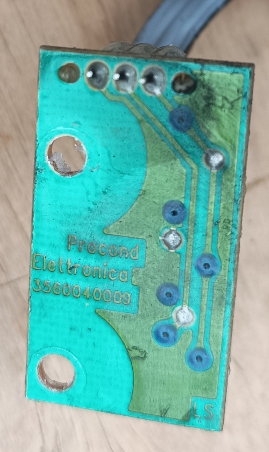

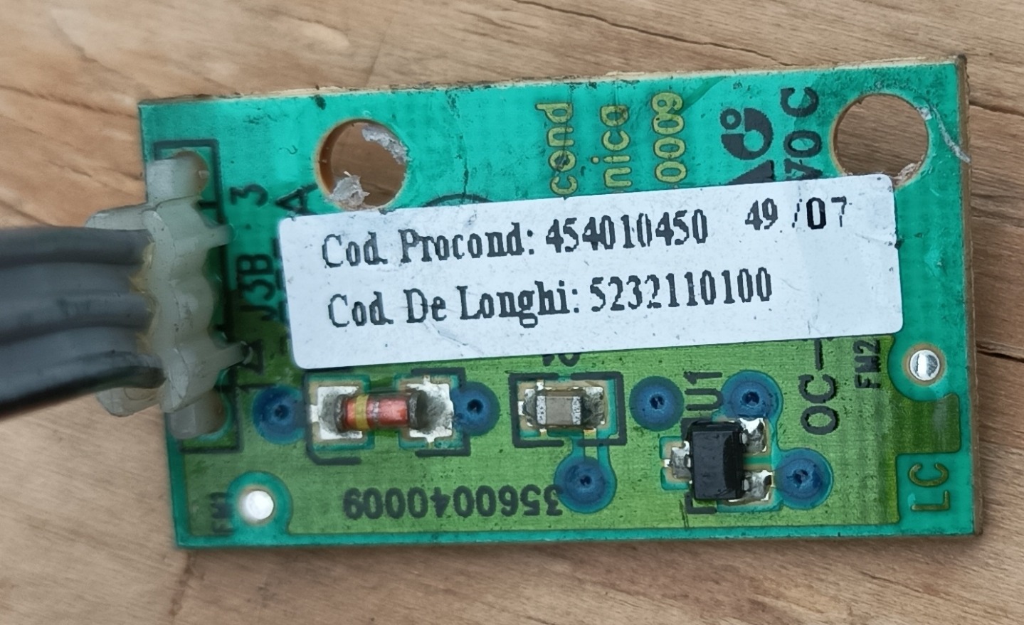

    Weil ich schon dachte, die kleine LP (vm Reedplatine ) unten am Motor (mit 2 Schrauben befestigt) hat wohl bei dem Knall Schaden genommen, habe ich diese mal ausgebaut und ein Foto gemacht. Die sieht aber gut aus, denke ich.

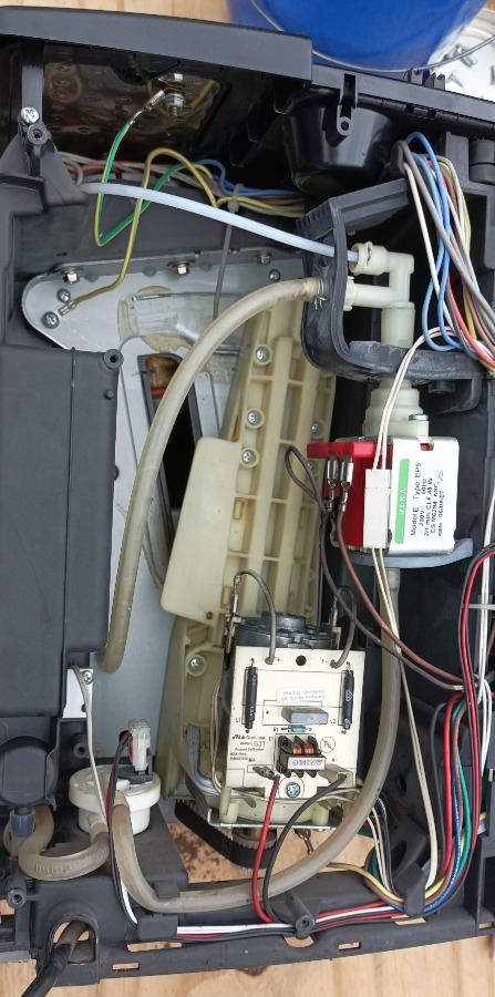

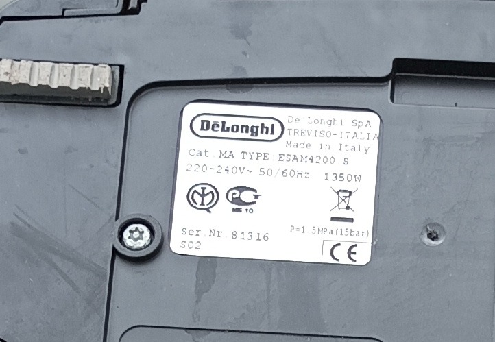

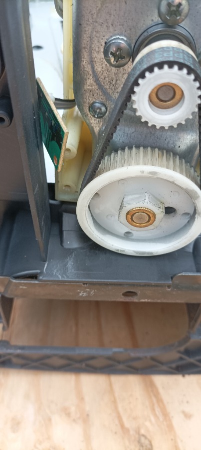

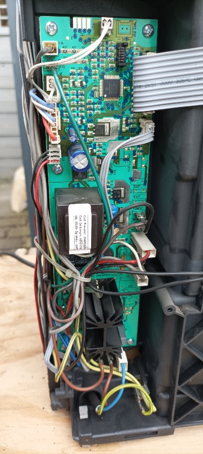

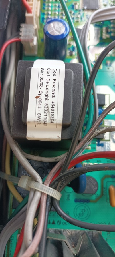

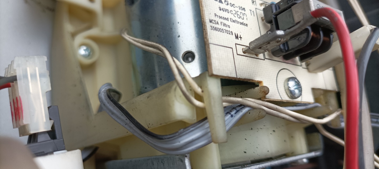

    lade bitte mal ein Foto der Leistungsplatine und von hinten in die Maschine auf den Motor hier hoch.
    Schau auch mal von unten auf die Maschine für die genaue Typbezeichnung.
    Hast Du einen 6mm oder 5mm Boiler in der Maschine?
    Deine Maschine sollte laut Platinenaufdruck von 2007 sein.
    Ich habe hier gerade viele Teile einer ESAM 4300 soeben geschlachteten Maschine von 2008 liegen.
    Vielleicht passen einige davon.
  • Neu
    OK, mal sehen ob ich heute am Tag alles erwischt habe.
      172,36 kB, 447×900, 9 mal angesehen
      208,1 kB, 1.440×645, 13 mal angesehen
      122,64 kB, 403×900, 25 mal angesehen
      169,7 kB, 403×900, 21 mal angesehen
      164,75 kB, 403×900, 17 mal angesehen
      139,66 kB, 403×900, 24 mal angesehen
    • 2025_08_23 #250212 Kaffeevollautomat DeLonghi Magnifica ESAM4200S - 16 Unten.jpg
      125,96 kB, 722×499, 17 mal angesehen

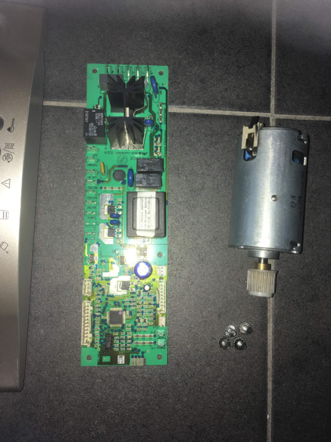

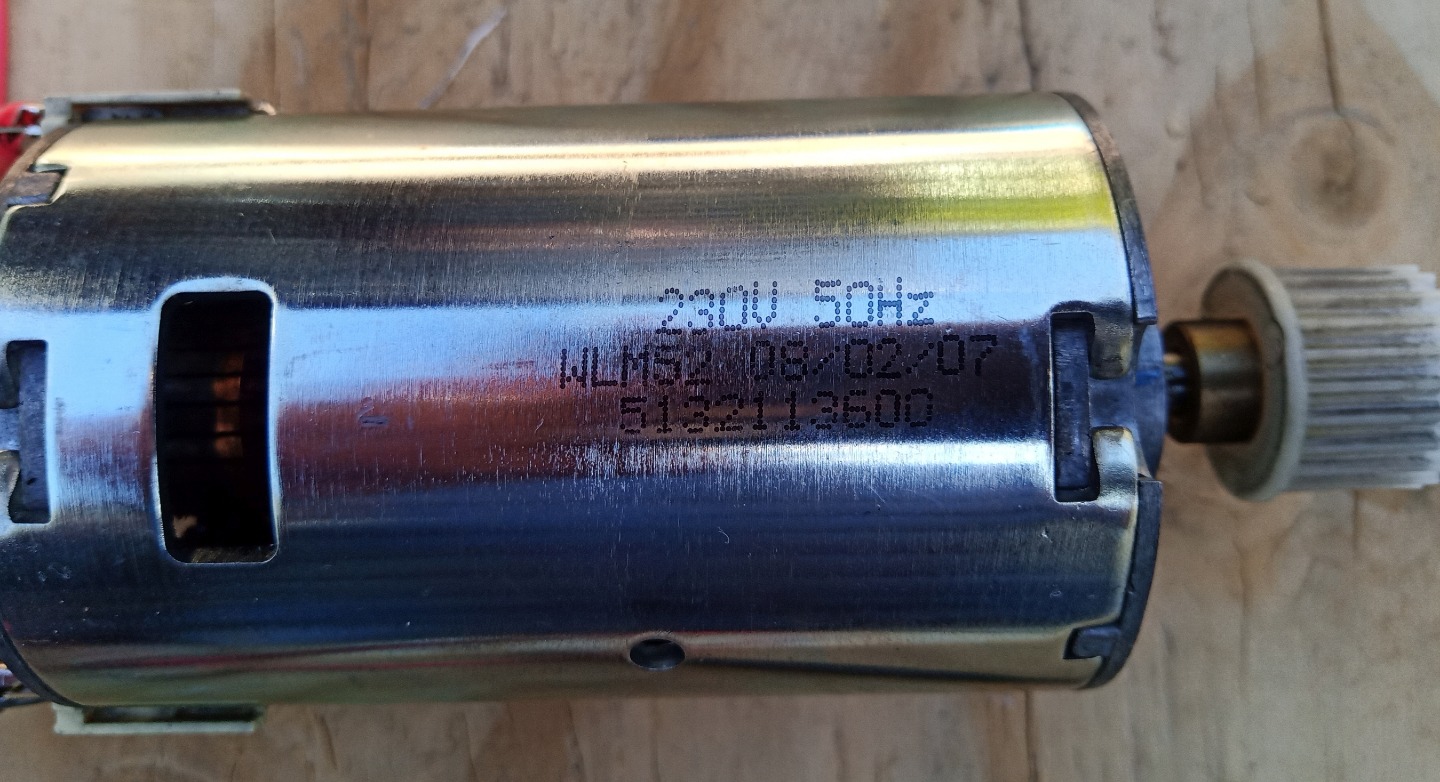

  • Neu

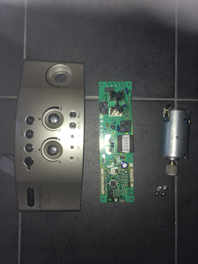

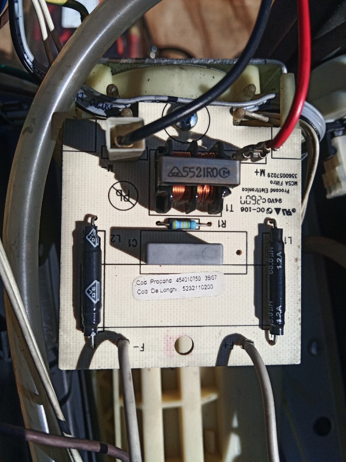

    Hallo, ja der Motor ist tot. Alle 12 Stellungen haben einen Widerstand von 0 Ohm also Kurzschluss.
    Jetzt will ich mal noch den Thyristor TY 7 suchen, und dann noch die Spannung messen.
    Ich melde mich wieder. VG
      328,46 kB, 1.440×782, 10 mal angesehen
      211,37 kB, 675×900, 10 mal angesehen
  • Neu
    Also, Test ohne Motor. Messgerät auf DC. Gemessen wird an den Klemmen wo sonst der Motor steckt.
    Leider beim Hochfahren "1 Tasse" - Klick und 17 V- für den Moment,
    Runterfahren "2 Tassen" kein Klick, 0V-, Schade.

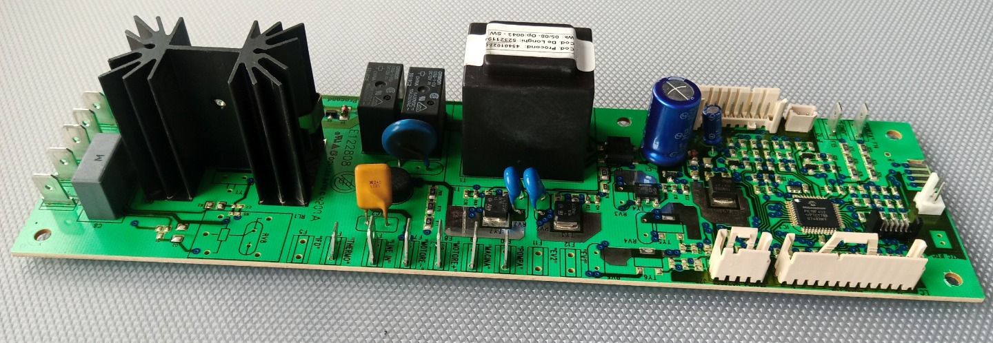

    Nun habe ich die LP ausgebaut und die Fotos werde ich hier mal anhängen.
    Für mich sieht die LP von beiden Seiten ganz gut aus. Naja, wer weiß wo das Problem steckt?
    VG und schönes WE
      288,35 kB, 1.440×433, 2 mal angesehen
      247,79 kB, 1.440×431, 3 mal angesehen
      310,55 kB, 1.440×498, 3 mal angesehen
      294,93 kB, 1.440×439, 2 mal angesehen
