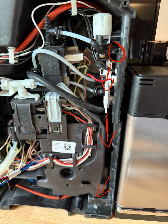

    Habe mir eine defekte Delonghi gekauft.
    Laut Verkäufer soll der Kaffee viel zu heiß sein und nach paar Bezügen am Stück fliegt die Sicherung/FI raus. Beim mir war der Kaffee normal heiß. Und keine Sicherung wurde ausgelöst.
    Allerdings kommt kein milchschaum, sondern nur warme Milch. Ich habe die Maschine geöffnet und bei der Zubereitung von milchschaum spritzt regelrecht Wasser/milch mit Druck aus dem Luftfilter wo Luft angesaugt wird. Und Milch tropft aus dem Filter ins Gehäuse.
    Hat jemand eine Idee?
    Der Vorbesitzer hatte die Maschine in der Werkstatt und es konnte kein Fehler gefunden werden.
    Maschine ist ca. 5 Jahre alt rund 3500 Bezüge.
    PS: Ich repariere regelmäßig kaffeevollautomaten.

  • Sooo, habe den dampferzeuger gewechselt, da er etwas korrodiert aussah.
    Die spritzende Milch aus der luftansaugung kam daher, da ein magnetventil falsch rum eingebaut war. Laut Vorbesitzer war die Maschine in der Werkstatt und da muss dieser Fehler verursacht worden sein.
    Nach dem ersetzten des dampferzeugers und dem drehen des magnetventils läuft die Maschine wieder Einwandfrei.
